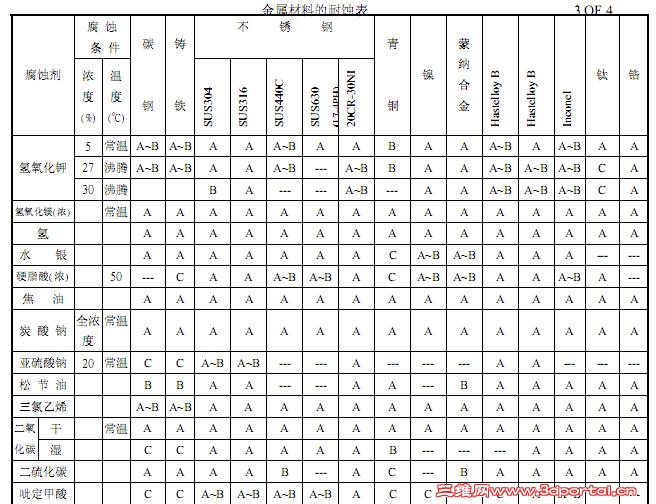

请问哪位大大有304耐蚀性的 具体数值啊?或者用304做真空腔体时,腐蚀裕度 应按什么标准算?; c. _1 z% n# P0 Z2 z% O4 K0 @

请看下面的金属耐腐蚀表:
