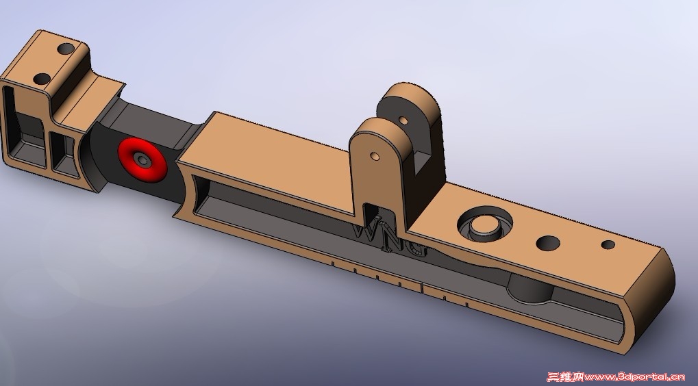

各位前辈。请教一个问题:材质(尼龙66+50%玻纤)现由于产品成型工艺所致,钻直径4毫米孔时,圆周有残余批峰。又因为产品中间有一个很小的槽,没法使用别的方式倒角。我想清理干净槽宽二边的圆孔残余批峰,应该怎么去做。希望大家指点!

钻孔留稍许余量,专磨一把前、后角较大的铰刀,铰几圈批峰就没有了。

是在产品的中间哦。请问阁下铰刀能铰下批峰吗?

看你的图工件的孔不是通孔吗?只要是直孔就可以铰,有槽也可以。若有特殊形状上个剖视图来。

您好,可否请您标出图片中药加工的部位?我很愚钝,没看明白您要加工哪里?谢谢!

自己用白钢条磨一把单边的类似镗刀的刀具吧,让刀反镗孔可以不?请高手指点

从图上看这是你们公司的模具设计时偷懒,该零件是可以一次成型的,目前这种情况你需要做一个专用的刀具,类似导角的刀,双面的,中间为六角孔,宽度比中间的槽小一些,将六角把手由4mm的孔中塞过去连接在预先放好的刀具上就可以手工修整了。

其实6楼兄弟的方法可行啊,我们以前是干过,就是镗刀形式,偏位进孔,正位加工,再偏位出来,加工上面也可以只是只把刀具。

使用高速钻,两万以上,减小进给量试试,特别是钻头即将贯通时。

确实可以一次成型搞定的

试试塑料件去飞边毛刺设备
