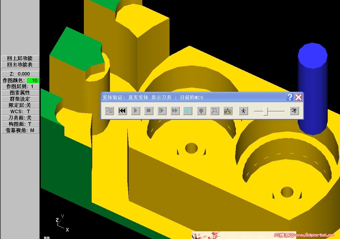

请问一下在mastercam中这个圆形槽怎么加工,用那种加工方法,我用的是残料加工,结果出来的不是圆的,壁面有余料,我是个新手,才刚刚做加工中心。请大虾们帮帮忙。指点指点。。。。

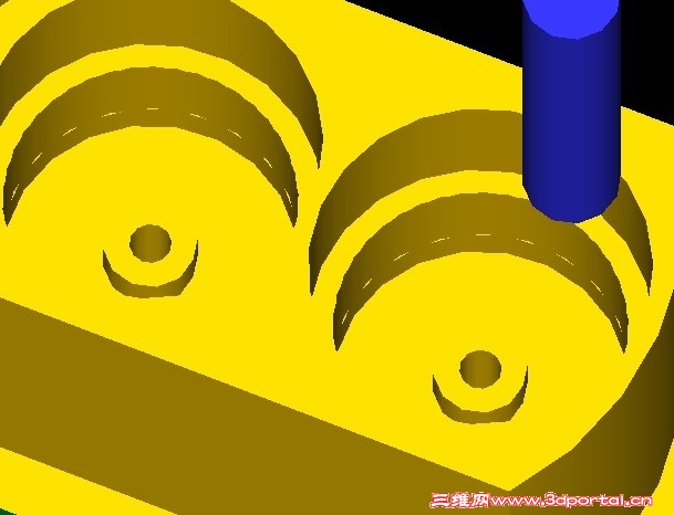

图2里面那个壁面上有余料,这个我用的是残料加工,这种方法对吗?

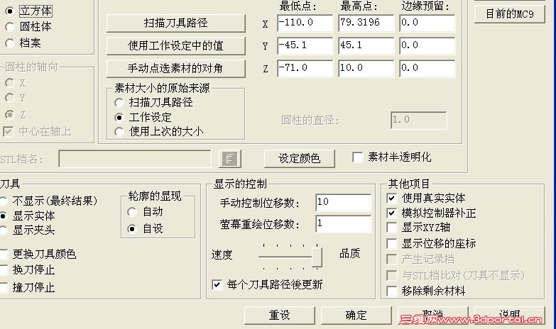

你把模拟显示质量拉到最大试试?貌似是显示精度问题,。

是不是在这里,我调过了,还是有,觉得可能是我挖槽的方式 不对,因为上面几个孔是用外形铣做的,看起来光滑些。

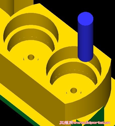

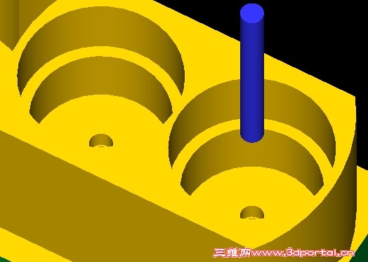

你吧原文件传上来  好像是最后精修  也就是你说残料加工的问题  和粗加工明显有接刀!
