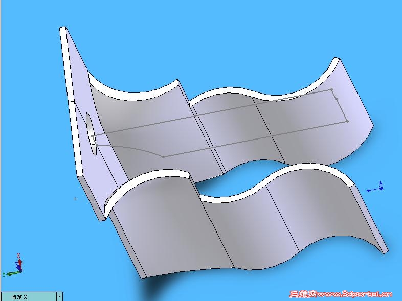

如图及附件,请问为什么切除反映的不完整?  j8 m+ m2 F/ d3 k, L& \! g, }
切除效果不完整
切除效果不完整

lai5689412 发表于 2012-7-10 10:22 static/image/common/back.gif! U) c0 S/ J. G, i* N9 Q
不行是因为你不能裁剪的地方是用曲面放样做的,所以你切除的时候要用曲面剪切,当然,我试了后发现是空的.因为 ...
