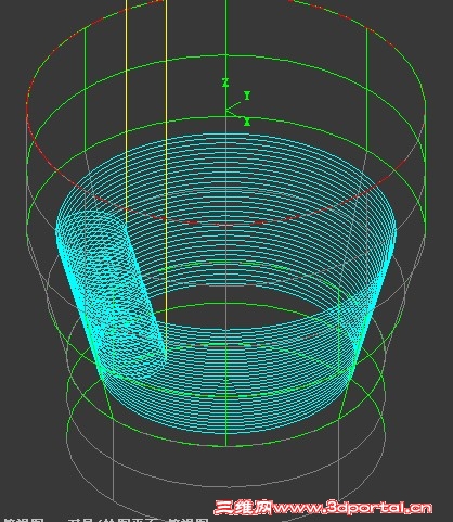

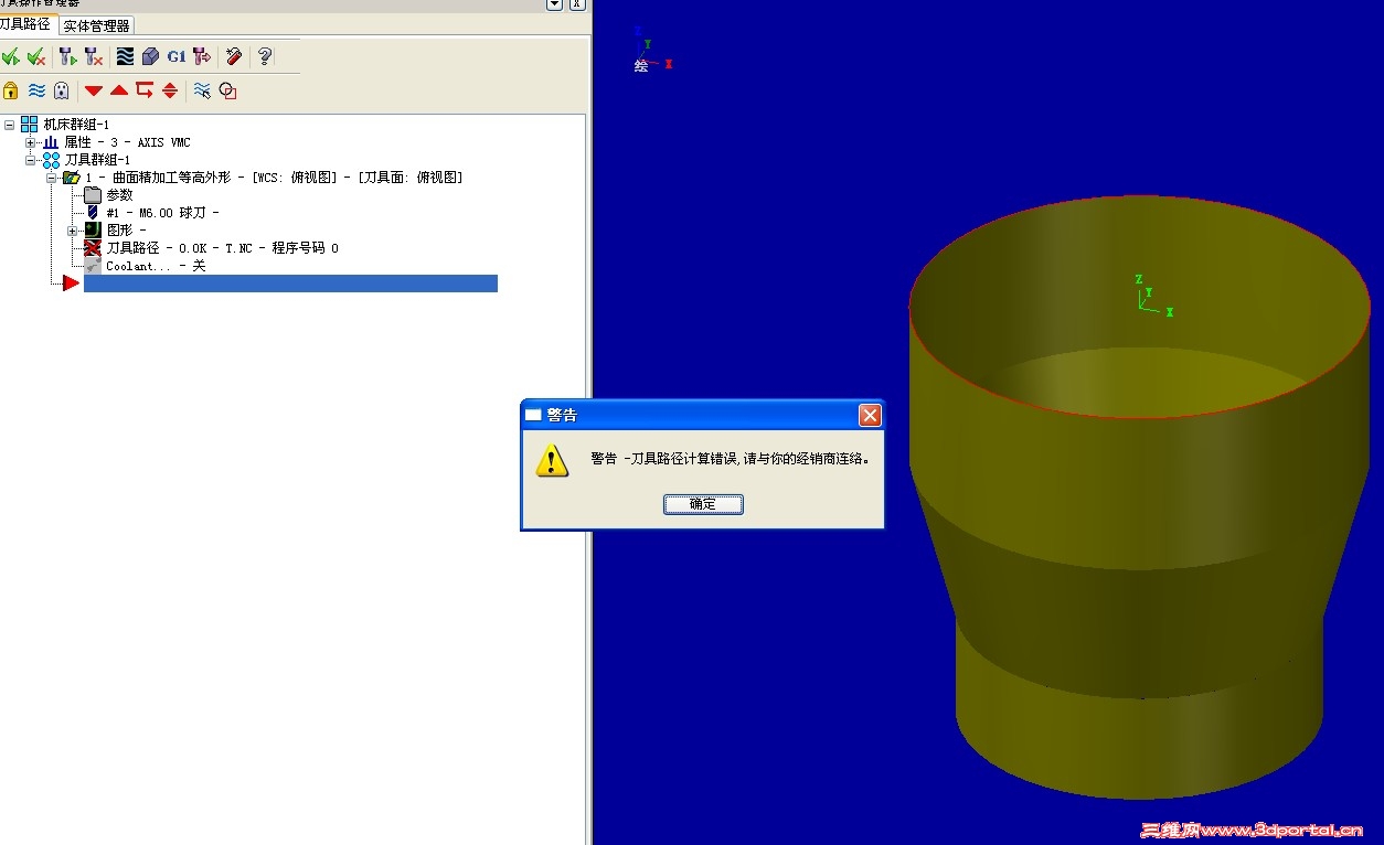

如图这样的形状,我想加工内腔,就精加工一下那个锥面,但用等高加工总失败,高手指点一下最佳加工方法,拜谢,拜谢!!. Y6 z8 ~; ^$ d, V4 }9 ]# {

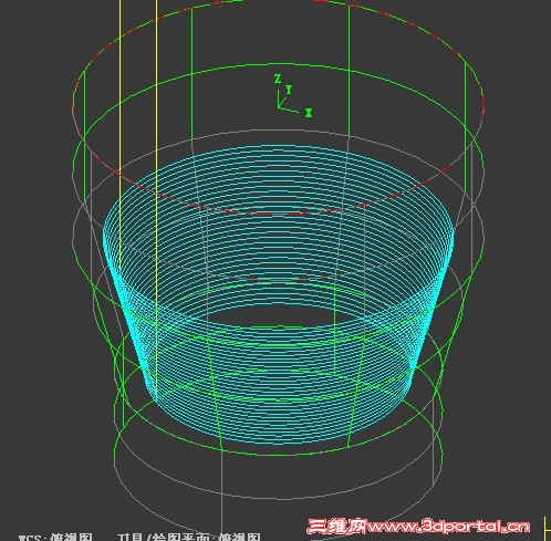

发表于 2012-7-10 11:26:40 | 显示全部楼层 来自: 中国辽宁铁岭
idongjun 发表于 2012-7-10 10:55 static/image/common/back.gif
2 ^# h. I5 _, g在线等,希望知道的大侠告知

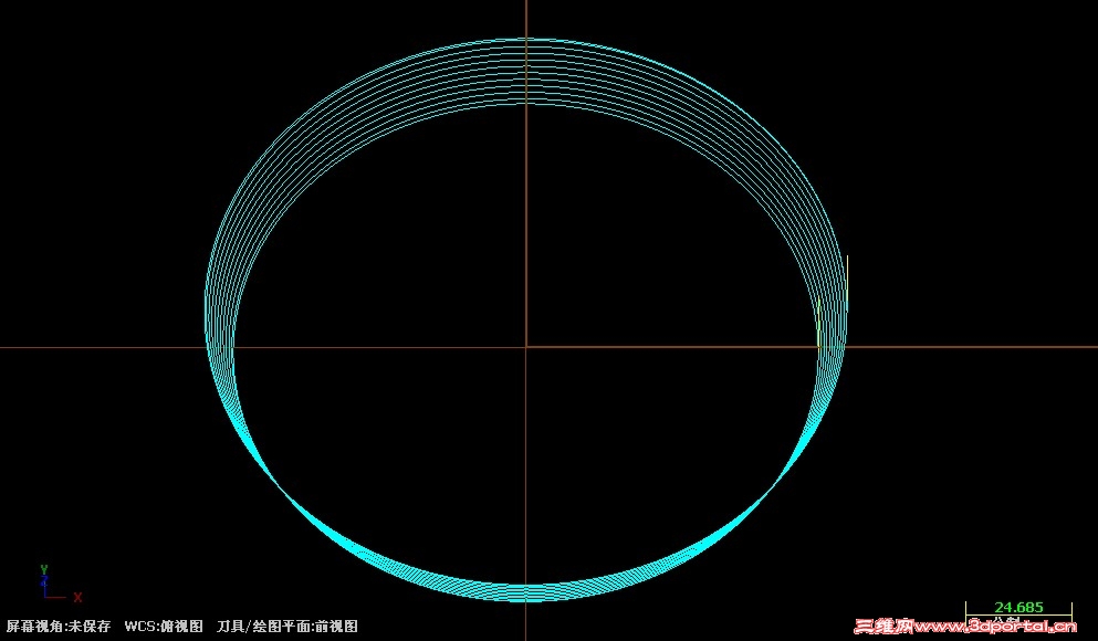

' v; [: x2 w+ P6 N8 o6 e. j7 P1 k7 I
是这个意思不?
发表于 2012-7-10 11:30:21 | 显示全部楼层 来自: 中国辽宁铁岭
8 `0 ~5 g0 G* M+ O; D0 S这个加上进退刀更合理点!

发表于 2012-7-10 11:54:24 | 显示全部楼层 来自: 中国江苏泰州
简单点,用2D轮廓铣

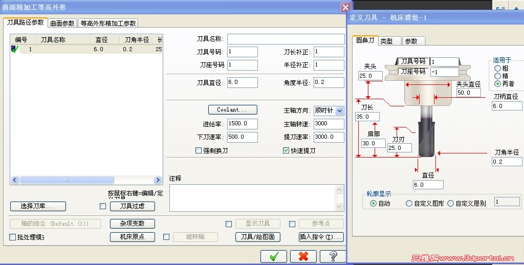

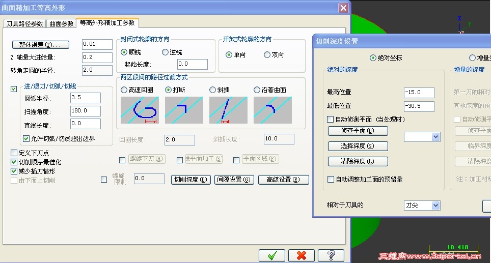

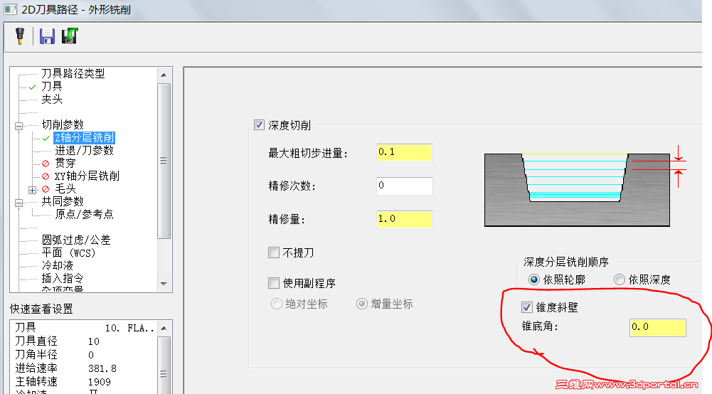

发表于 2012-7-10 12:01:56 | 显示全部楼层 来自: 中国辽宁铁岭
- B: ^8 N6 {5 W0 v& G& u4 o6 m4 x* c% @8 e" P8 _0 y
按照这个设置即可!
路过不买 + 2 应助

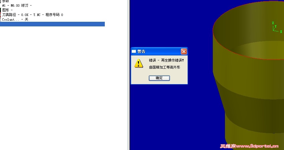

 楼主| 发表于 2012-7-10 12:49:01 | 显示全部楼层 来自: 中国北京
非常感谢,非常感谢,晚上回来再实验,现在买材料去
 楼主| 发表于 2012-7-10 12:54:13 | 显示全部楼层 来自: 中国北京
xinlj0601 发表于 2012-7-10 12:01 http://www.3dportal.cn/discuz/static/image/common/back.gif
. }. d3 v. X9 C) S按照这个设置即可!
( H' R, I) h3 h6 \2 |
1 y- X4 {$ [9 r3 a* S' D不行啊,我就照你图片实验了,参数都一样,怎么还是那个提示呢,把你的文件传上来我看看

发表于 2012-7-10 13:05:42 | 显示全部楼层 来自: 中国辽宁铁岭
idongjun 发表于 2012-7-10 12:54 static/image/common/back.gif
1 b3 ?8 l5 g6 o. s0 ]$ m- R2 x不行啊,我就照你图片实验了,参数都一样,怎么还是那个提示呢,把你的文件传上来我看看
# o# f: N; J: l# H 7$L$MLDH_I2BQ(2C2L4X}03.jpg % X* J1 f9 B. k, ?1 W9 @* I
我用的是D6R0.2的刀,
发表于 2012-7-10 16:31:50 | 显示全部楼层 来自: 中国江苏泰州
感觉没有必要设置切削深度,因为加工面选d的就是圆锥面
发表于 2012-7-10 20:38:44 | 显示全部楼层 来自: 中国四川成都
跟刀具没关系把,我感觉是软件有点问题,我直接按你设置的能计算出来。
3 }4 k/ w1 ~( s" c2 T3 l只加工锥面用2D刀路吧,非要用等高就把深度设置好,就按2楼的仁兄方法就行了,. L9 l4 [: w" d' S! |4 N

 楼主| 发表于 2012-7-12 02:08:18 | 显示全部楼层 来自: 中国北京
多谢各位了,原来是我的 mc x6有问题,换一台电脑重新安装就好了,非常感谢各位!!
