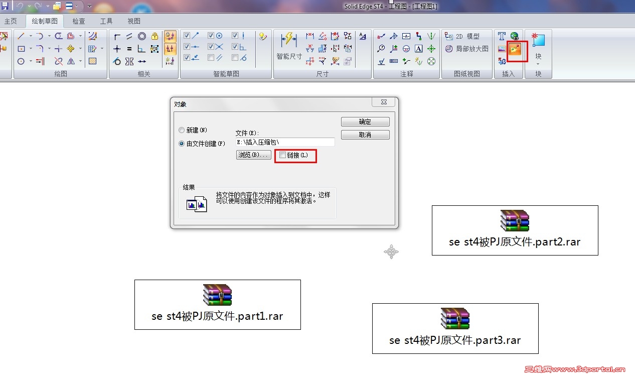

Solid Edge ST4工程图中插入RAR压缩包
; ~. l# O& l" ]: _2 a3 X
  [: u/ M5 I6 p6 J9 \7 x4 j4 ?有朋友问:
; o+ T( F( l, t0 O- ^2 ] “ProE中可以讲文件压缩后插入到工程图中,然后直接在工程图中双击减压缩打开。在SE中是否也可以?我试了下,只有PDF或者Word文件可以直接打开,其他的好像不成。是不是这样呢?
) J' \$ x& {; s. W 1,比如说公司的图纸会不断升级版本,光是记录升级版本号是不够的,后来的工程师肯定希望知道你升级时改动了那些方面。这个时候在工程图中插入一个文档来记录图纸变更说明是必须的。这个时候就需要插入文件到工程图中,而且要求在工程图中可以直接双击打开它或者另存下来,这个SE是可以做到,PDF/Excel文件时可以的,但是压缩后就不成。
9 J) ]! F% s. y6 @. ^ 2,有些时候我们需要把一个SE零件压缩后插入到工程图作为附件,这个时候SE就做不到了。大家可能会奇怪为什么会这样做呢。我现在就碰到一个需要这样操作的问题。我的产品中有一个复杂的PCB,是个组件,调入公司ERP时会将PCB所有的管脚,二极管什么的都生成BOM表,但是我们不需要这样做。为了解决这个问题,如果在Pro/E中,很容易解决,我只要把PCB存成STP格式,然后打开成PART文件,但是PCB原3D我可以压缩后插入到总装图中作为附件。这样你想看原3D也可以了。但是SE中我还没有发现可以这样做。”
4 K4 [7 ]! n9 Q5 W ; C* Y! R1 s/ M, _/ \
一般人不会有这样的要求,所以也就不会去在意这个问题了,其实很简单,Solid Edge中可以插入RAR压缩包,插入后双击也能打开来查看包内文件。

发表于 2012-11-21 15:41:23 | 显示全部楼层 来自: 中国广东深圳
版主真是个热心人,这个问题是我提出来的。估计是ST4安装存在问题,我的还是不能插入rar文件,插入进去只是个图标,不能打开。  X. v7 |3 ?6 \
还是非常感谢版主!
 楼主| 发表于 2012-12-15 22:03:12 | 显示全部楼层 来自: 中国浙江丽水
feilingl 发表于 2012-11-21 15:41 static/image/common/back.gif
4 `6 i9 U9 A) z7 \9 R9 b版主真是个热心人,这个问题是我提出来的。估计是ST4安装存在问题,我的还是不能插入rar文件,插入进去只是 ...
) y  F' |/ c' f那现在解决了吗?可以试试修复安装一下。
