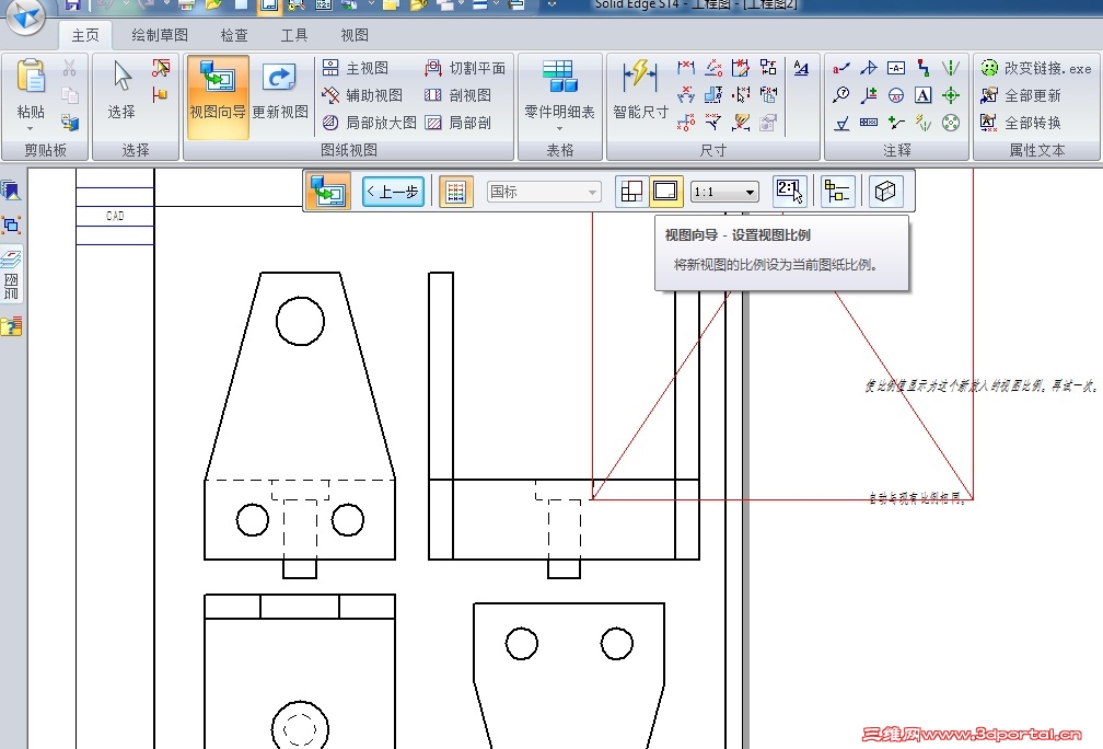

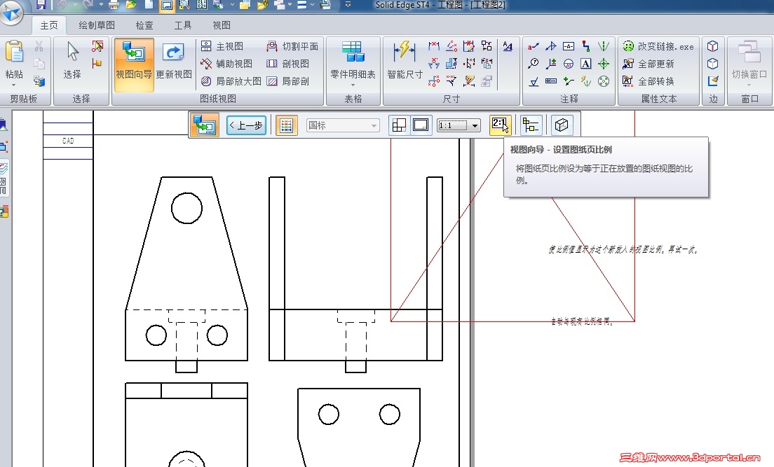

现在,当使用“视图向导”命令创建零件或装配的图纸视图时,会将图纸比例自动设置为在图纸上放置的第一个图纸视图(主视图)的比例。将自动向以后放置的所有视图应用同一个比例。这可使所有图纸视图的图纸比例保持一致。 * S' B4 m, |( Y3 u- V2 E% E; E
2 ]% Q# M6 |" }5 X# v- _: A+ ^
以前,每次放置图纸视图时,都会重置图纸比例。 + e" `; @( [& j$ r* W1 u! N# O# D
" F- w& e  n5 c' P! I$ M$ O$ f在“图纸视图向导”命令条上提供了以下新选项:
; R# z% g; |/ K( j, o•设置图纸比例
# d: b4 k9 q8 g; a
3 @( k: u/ ^  x) _% ^设置图纸比例,使其与所放置的图纸视图的比例相匹配。此比例与图纸上放置的所有视图都相关。. F  e8 S/ \' H' f6 e
. J9 f1 Q2 F1 D2 Y
•设置视图比例
, z: {) b- S" m* u' V; B4 k 3 U' L/ f4 t4 x
设置新视图的比例,使其与当前图纸比例相匹配。
. {9 O. m2 T; }' F
( R; V* N; q7 t- A* C- O
; e" t) h3 e6 w+ ]* a6 T( H* G3 [- g% t/ K9 {9 \( Z4 i
可使用新的“设置图纸比例”命令根据现有图纸视图设置关联的图纸比例,或更改图纸比例与之关联的图纸视图。通过此命令,还可以选择要在图纸标题块的“比例”框中显示的比例。
& ^+ K1 J- H- P) f5 x( X4 M# R7 M7 |( ]5 J3 p
“图纸设置”对话框现在包含一个复选框(“手动更改图纸比例”),可用于覆盖当前图纸比例。这样可独立于图纸视图比例设置图纸比例。还会解除图纸比例与图纸视图比例之间现有的任何关联。但是,它不更改任何图纸视图比例。. I9 z$ [+ ?, F- S& N3 u
