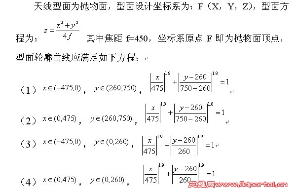

[求助] 这方程怎么导
发表于 2012-7-10 16:06:27 | 显示全部楼层 |阅读模式 来自: 中国江苏泰州
这方程怎么导2 G- O/ b  R3 p

说说简单过程:{}, o- P* f7 I$ W
1. 画图要用变截面扫描来画抛物面的旋转实体;
/ Q5 i0 b0 n  h% S$ O- o2. 轨迹线要用到graph作图;3 o- c! e8 q* v. I6 w: Y* \
3. 用到关系式: 将所列方程代入关系式中。
! C& t' G* b2 c2 _, {7 h具体画图楼主就自己慢慢研究吧。应为我也只有一个大概的思路。
