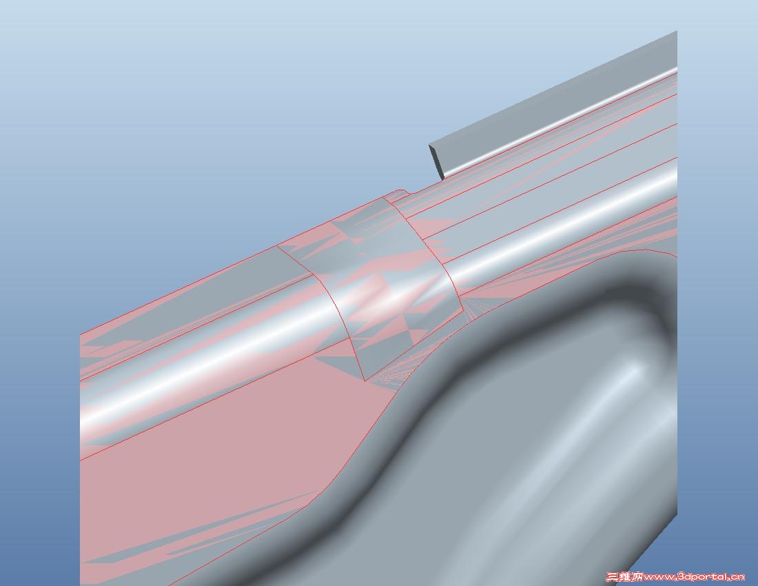

[求助] proe 曲面造型
发表于 2012-7-10 16:55:20 | 显示全部楼层 |阅读模式 来自: 中国浙江宁波
3 X- T( Q) V& ~! Y+ s( h0 _

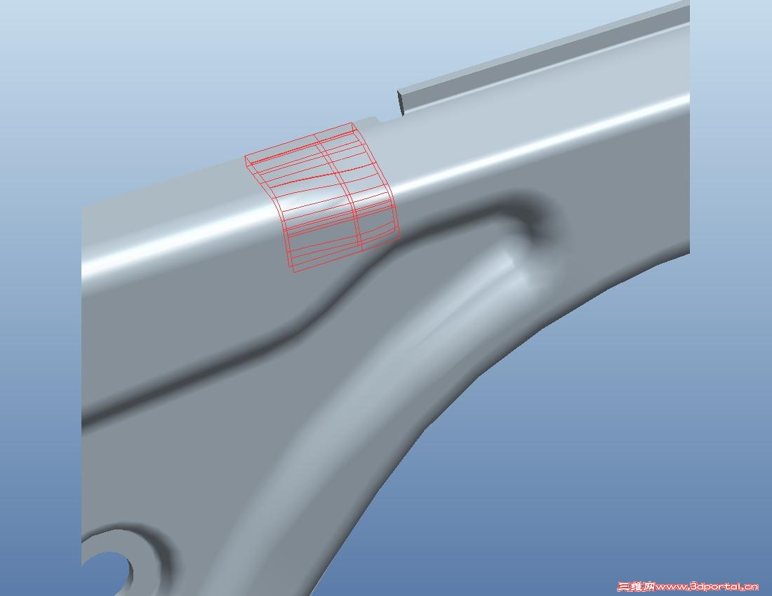

* q5 J( o. @- q  n9 X6 i; o6 b如图,中间一块曲面是别人补上去的,可我怎么补他里面都是有线条的(问题就是他生成的曲面是很光滑又没有小面的)不知道是用哪个命令模块完成的,谢谢!   第二幅图是我自己补的
发表于 2012-7-10 20:25:20 | 显示全部楼层 来自: 中国广东东莞
特征树上没显示命令么??

发表于 2012-7-11 08:20:16 | 显示全部楼层 来自: 中国广东广州
在造型模块,有个曲面合并,和合并设置:如连接性如何。这样可以解决你的问题。
 楼主| 发表于 2012-7-11 13:19:06 | 显示全部楼层 来自: 中国浙江宁波
因为是其他格式导过来的,特征树上没有的,我发个PRT吧
1.prt.zip
2.18 MB, 下载次数: 7
 楼主| 发表于 2012-7-11 13:22:52 | 显示全部楼层 来自: 中国浙江宁波
PRT文件时补好的文件,需要实际操作的就先把他补上的去掉再自己补看是不是能补的跟他一样
发表于 2012-7-11 13:32:27 | 显示全部楼层 来自: 中国广东深圳
明显是用别的软件补的。ug,catia,sw做面都可以做到没有碎面。
 楼主| 发表于 2012-7-11 13:33:59 | 显示全部楼层 来自: 中国浙江宁波
steven_cui 发表于 2012-7-11 13:32 static/image/common/back.gif$ Z7 f- x8 M/ L; n. F( R
. U) o) B/ y- W* k) m: Z& M哦,应该是的,那PROE能不能做到呢
