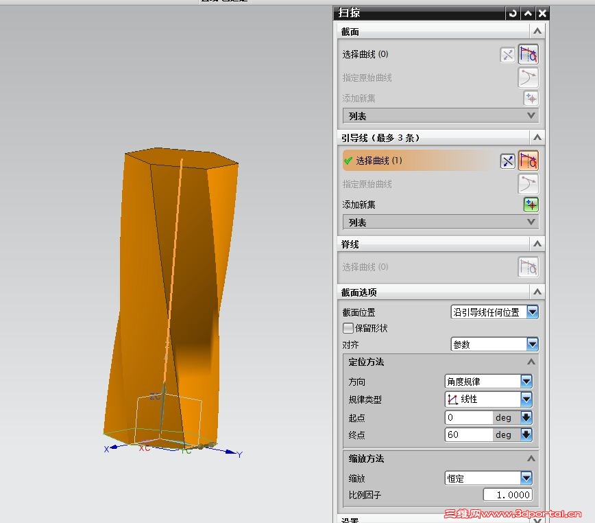

六角钢外接圆直径10mm,其他如需要,可随意定。谢谢
发表于 2012-7-11 09:38:12 | 显示全部楼层 来自: 中国山东济南
可以用扫略命令,螺旋用角度控制
发表于 2012-7-11 21:06:11 | 显示全部楼层 来自: 中国浙江金华
楼上正解啊,也可以是画两个六边形,作曲面,再缝合{::}

曲面合缝能做成实体吗?

8 t6 v( _1 Z" ^4 I5 n* p将曲面完全缝合后可以生成实体

/ F) }( E% u9 r/ O# `+ Y  q" |9 D& U用曲线组直接选两个截面可以直接生成实体

果然是技术团队,正解,选择实体就可,9 D2 W8 {; P; B6 [' z' y3 ]" [
! F0 Z8 }0 y: j' `0 V9 ], O" w1 B
曲面造型惯了,都忘记了
