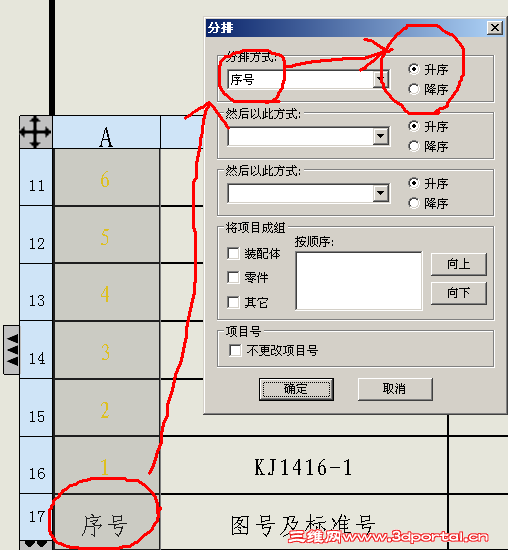

1、装配工程图里《材料明细表》的零件顺序是根据装配体中的零件顺序而排列,如何改变这个默认的排列顺序, 我做好了材料明细表的模板,调用出来,就差顺序不是按照“序号”而来。请问如何解决.

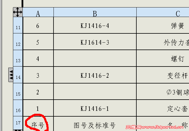

 楼主| 发表于 2012-7-12 08:37:31 | 显示全部楼层 来自: 中国广东深圳
hongwei_1987jp 发表于 2012-7-11 23:00 static/image/common/back.gif
$ C! o' E$ {* A; r; P/ JNo1。贴个图看看你需要的排列顺序
6 _9 ?; @% K! Q( T# e, oNo2。这个我也觉得是,没有找到办法,目前只是在CAD里,改为CAD的标准, ...
  V$ P. T9 s  f: m+ j- w( I! w1 T- S QQ截图20120712082724.png
$ y7 R! G8 K7 M7 q; l4 I- \- e QQ截图20120712082649.png 1 v/ }) ^3 u# H1 i4 r5 \2 H
第二张图片是做好标题栏后的顺序,。, k! [8 r+ D6 H' p7 p2 t  o
第一张图片:每次给装配工程图添加材料明细表后,必须在序号栏对齐进行排序。2 T' I- Z, x) H
{:smile:}不只这样回答,是否详细。
/ B3 q) L9 x% z/ ]) o- N  我的就是想,再调出材料明细表时候,序号栏 自动按照升序来排列' K0 K- d8 h  s9 L
/ R2 y/ _5 {2 T% ?# T. F. j1 X. _, k4 Q: q

 楼主| 发表于 2012-7-12 13:36:00 | 显示全部楼层 来自: 中国广东深圳
本帖最后由 sunping888 于 2012-7-12 13:39 编辑 ' W, W: L. i/ K  _
lider2010 发表于 2012-7-12 11:53 static/image/common/back.gif% b) i! s+ m" b" o# y
我的材料明细表在调用进来的时候,序号都是升序排列好的,不知道楼主的明细表在没有排序之前是什么样子的
; a, f% J6 P. ]4 a5 T, I* R' z没有排序之前是按照 序列号“装配时的顺序排列的”{:smile:}' A3 Y7 c& O1 @& j" E4 {  f
序号是我自定义的, 原来的“序列号”我隐藏7 H, C9 ]# q! l9 H. I; |; U
了。

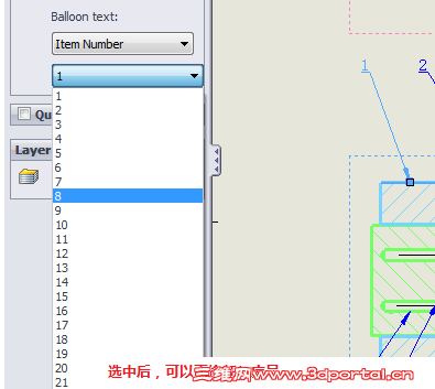

发表于 2012-7-12 15:30:45 | 显示全部楼层 来自: 中国辽宁盘锦
$ W8 `  p6 p  J& w8 P( q
sunping888 发表于 2012-7-12 13:36 static/image/common/back.gif
/ f' Q  \& D$ ^  y没有排序之前是按照 序列号“装配时的顺序排列的”
2 o2 D# M, V9 P序号是我自定义的, 原来的“序列号”我隐藏 ...
% ~. w; m, [! @9 k你误解了,sw里调序号是调指引线序号的,国标不是从左到右是按循序来的吗,明细表里的各项是会跟着动的,如果指引线调好了,右侧的明细栏里也一定是按顺序来的,你不要自己写,把关联性去掉
发表于 2012-7-12 21:04:47 | 显示全部楼层 来自: 中国上海
2012版是可以让装配体上引出的序号按顺时针逆时针依次排的。2011版就只能插入明细表和序号后手动调整序号。
