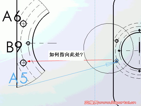

[求助] 孔表中如何将标签指向局部视图
发表于 2012-7-11 19:56:49 | 显示全部楼层 |阅读模式 来自: 中国浙江温州
本帖最后由 linjx 于 2012-7-12 19:51 编辑 + t, d0 }0 j0 y9 W7 a
+ x2 B* J/ X7 Z0 r; R, T# O4 K" i
如下图所示,由于主视图标签太多以至于太混乱,现弄一局部视图以标注部分孔标签,但标签位置可以移动,但箭头指向无法更改,哪位大侠有好一点的办法吗?7 Q6 e0 g5 f! h: T# e2 f
. U: P% C/ E% B4 c5 G

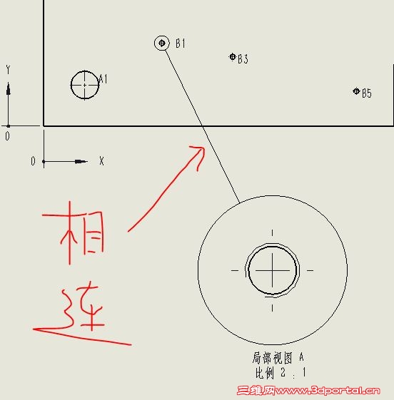

 楼主| 发表于 2012-7-15 11:04:45 | 显示全部楼层 来自: 中国浙江温州
本帖最后由 linjx 于 2012-7-15 11:05 编辑 4 O+ Q3 v3 b, ^* q3 l/ Q
hongwei_1987jp 发表于 2012-7-12 20:14 static/image/common/back.gif
# D$ m9 ^( r, F2 j你局部,选择你需要的那个孔就可以的啊,不要圈太大
% }6 D+ f% _# E' \不好意思,图中没说明白引起误解了,我的意思是如何将A5的箭头指向放大视图中的孔,或者将A5附着于放大视图也可以

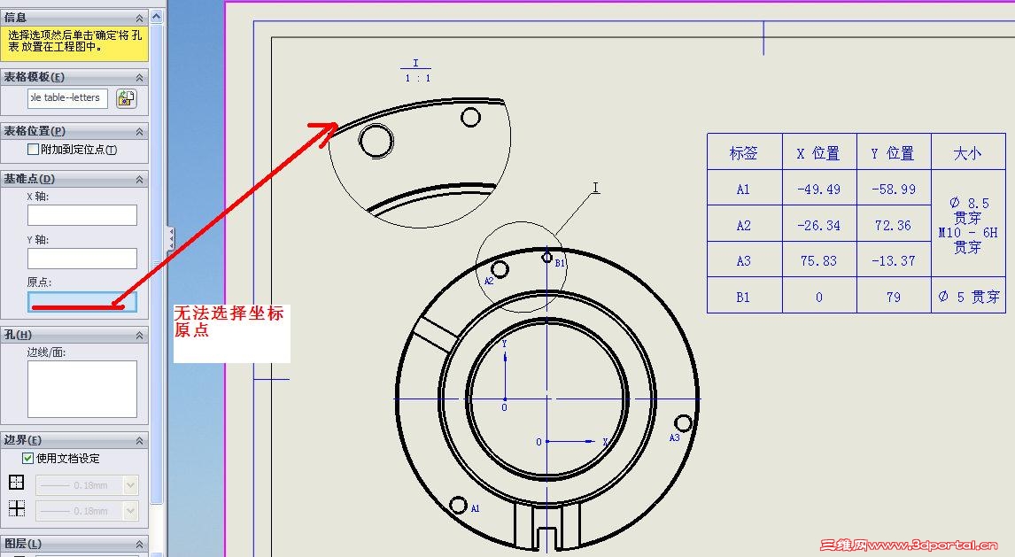

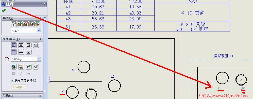

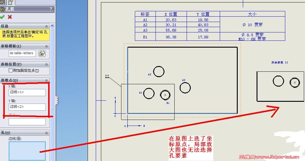

发表于 2012-7-16 14:43:26 | 显示全部楼层 来自: 中国江苏苏州
用SW09版本,试了一下
8 {8 B- L) \$ F7 e! A7 c$ F局部放大图中,无法选择坐标原点,也无法选择孔要素
3 Y, ]* o- h3 N% d; f) L请看附件图片
$ L- b" R$ k+ L+ _# D9 l/ p
+ X3 N  d! l9 X0 a( A% {想了一下,楼主可能是因为孔太多,导致图纸无法看清晰,哪个孔对应的是什么,孔的大小或螺纹大小/ N$ t: V4 \* O* f
在局部视图中 注释 一下应该就可以了$ k7 \$ e2 X1 `0 H- T
2 t" i% T8 K$ ]1 G不知道是否达到楼主的要求
 楼主| 发表于 2012-7-17 20:58:52 | 显示全部楼层 来自: 中国浙江温州
yearbyyear 发表于 2012-7-16 14:43 static/image/common/back.gif
, A/ ?! h* S% U) U+ ~, w4 O% s用SW09版本,试了一下
* \" d4 b1 ^$ f5 I! a: I局部放大图中,无法选择坐标原点,也无法选择孔要素8 A+ p9 f% o" c2 ]( j0 N3 V; c( @, R
请看附件图片
( V* F% [5 \& \这是个办法,但这样做的话自动化程度太低了,无法更新,只能进行手动更改
