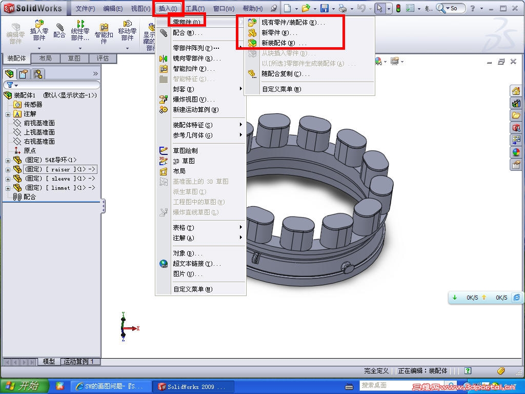

我习惯于从上而下进行建模,可以直接用上面的基准
发表于 2012-7-12 08:13:06 | 显示全部楼层 来自: 中国江苏徐州
先画主零件  新建装配体   插入现有零件(先画好的主零件 )  插入新零件  这样就可以一个个建出新零件了
发表于 2012-7-12 08:19:06 | 显示全部楼层 来自: 中国江苏徐州
无标题.JPG ( L1 `4 b. y& A; F

发表于 2012-7-20 10:43:04 | 显示全部楼层 来自: 中国四川成都
可以先画出装配体(也就是一个零件),然后将这个复杂的零件,分解成各个零件。sw有这个功能的。
