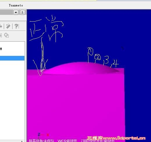

看了图大家应该明白,就是把这个圆弧面铣了 ,深14.5      直径115    用正常的方法铣,要浪费好长时间,      我想要的方法  起刀点从  1  2 3 4  。。。
1.rar
17.66 KB, 下载次数: 22
 楼主| 发表于 2012-7-11 22:24:17 | 显示全部楼层 来自: 中国上海
希望大家帮帮忙,工作中的问题   例子和实际差不多

1 }: Y( ]- s5 o0 ]" {# D2 _就是把上面的圆弧面全部铣了,下面就是个四方的,,要求铣圆弧面每一次的进刀靠近圆弧面,走空刀少时间少

mastercam有单反相机功能:假设1234处的直径是10,20,30,40,高度是40,30,20,10.先编一个限制切削范围为10和控制对应切削深度的刀路,以此类推。

发表于 2012-7-12 19:16:56 | 显示全部楼层 来自: 中国湖北武汉
说实话,用2D这个就可以搞定了。- y0 \8 a) o* H, v
画几条不同深度和长短的线,走线就可以了。4 m: S/ u% K4 K/ n$ V
或者画个圆用挖槽。

图已经上了啊,实际工作中就是把一个直径200球,铣25深,

用2D方法也做过,一但球大了的话,又画好多了

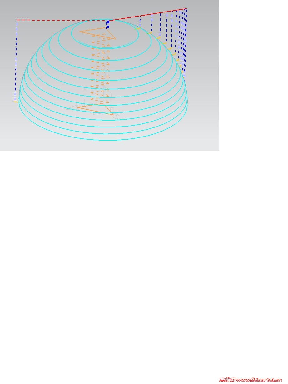

发表于 2012-7-18 21:33:46 | 显示全部楼层 来自: 中国江苏南京
这个用UG编最方便了。
发表于 2012-7-18 21:47:04 | 显示全部楼层 来自: 中国江苏南京
/ W, Z; k8 I6 g; Q
6 X$ }# L& G2 h2 Y7 l1 G8 H还是上个图看起来 比较明显,UG跟踪毛坯的功能还是很好的。MC做这个就麻烦了,要画好多线。

  ~6 s8 V+ ]1 q谢谢兄弟的帮忙,要的就是这个效果, 看起刀点,这样没有浪费时间,可否给我们分享下
8 s: q# y9 L  T3 Y0 {0 \
这是MC板块,我不好共享刀路,望理解,要不然版大“路过不卖”会说我的。
