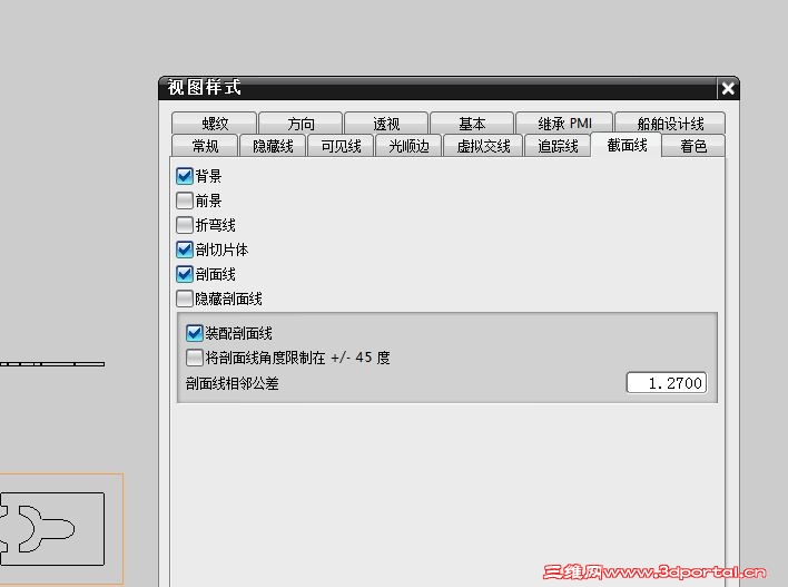

请问UG 8.0剖视图 背景不显示怎么解决呀?
发表于 2012-7-12 08:36:20 | 显示全部楼层 来自: 中国山东济南
双击视图,打开视图样式菜单,选截面线标签,勾选背景。
 楼主| 发表于 2012-7-12 12:39:44 | 显示全部楼层 来自: 中国四川成都
勾选背景还是不行呀
 楼主| 发表于 2012-8-16 23:07:28 | 显示全部楼层 来自: 中国四川资阳
好像是制图模板的问题
