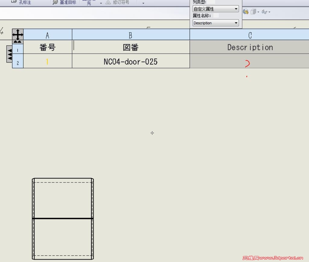

" I9 z9 D9 \* z- V% K, _3 xSW2012 Sp4.0 ,前些日子,我画的几个简单的模型,客户给我出完工程图,明细表里的名称有2个零件,没有名称显示$ |- w4 n! u; S" |/ e9 G
1 o2 P; V! \" e4 r

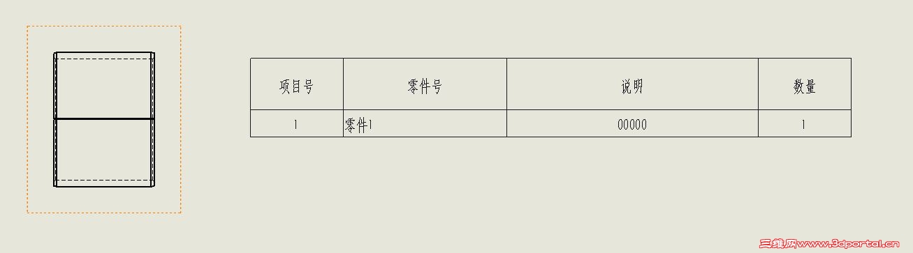

换用SW2012看了一下!!!!!!文件位置无内容,故无法显示!!!!

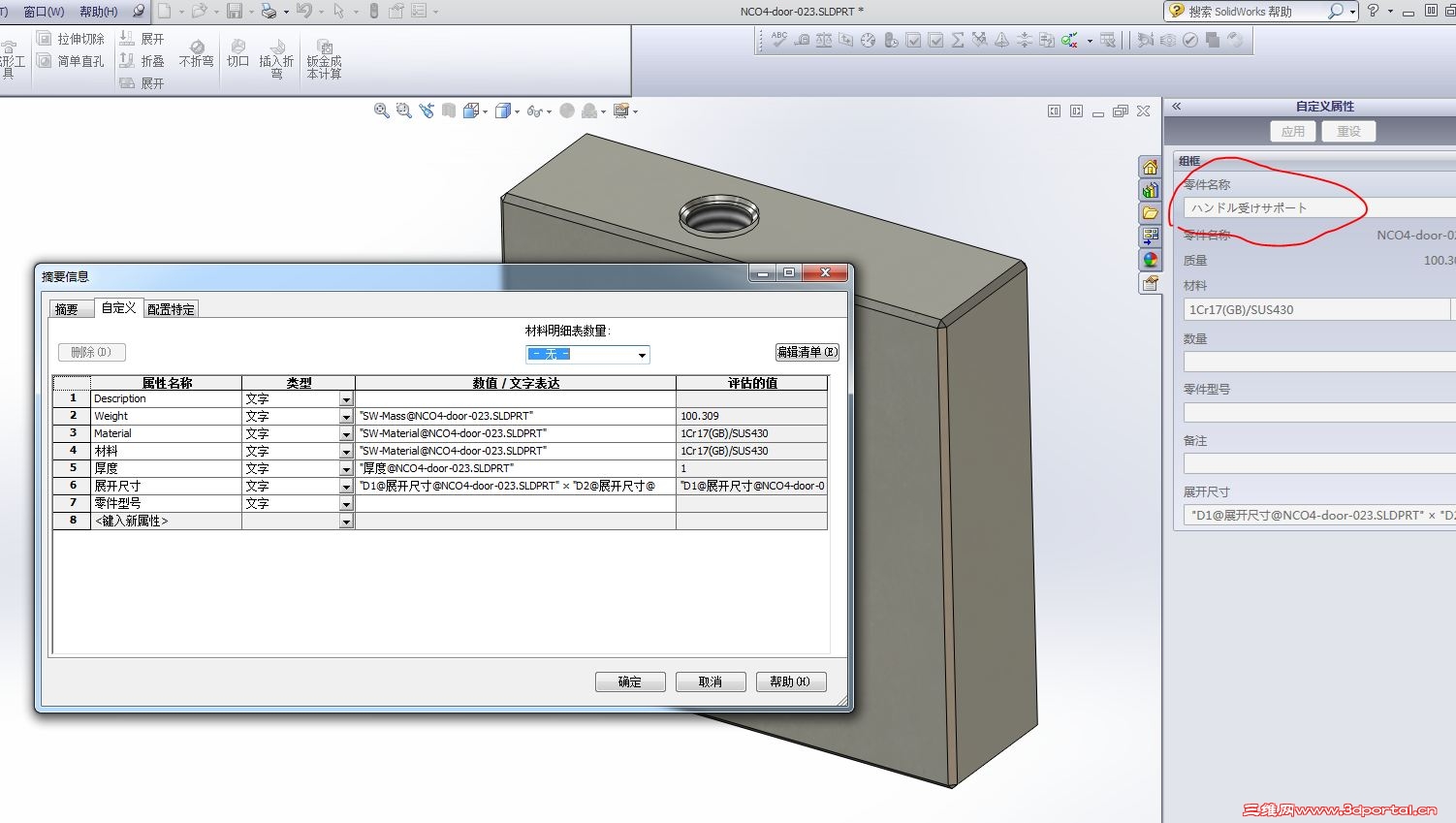

发表于 2012-7-12 11:42:19 | 显示全部楼层 来自: 中国上海
自定义属性里,有一个是定义到整个零件里的,有一个是定义到某一配置的。
% r6 T0 l( r" ]7 G还有楼主这个问题我也碰到过,怎么也关联不上。有的情况下,把那个“属性名称”里的文字重新输入一次就能解决不能关联的问题。

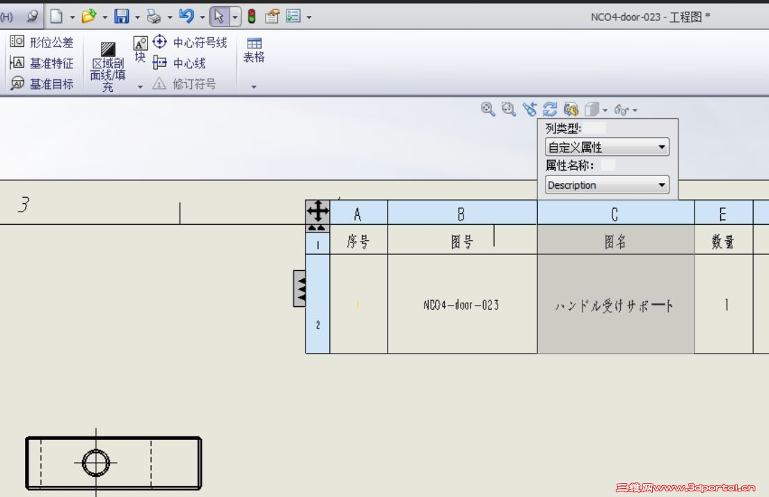

 楼主| 发表于 2012-7-12 11:52:03 | 显示全部楼层 来自: 日本
zhqlmy7273 发表于 2012-7-12 09:35 static/image/common/back.gif
8 @9 @; _5 W  O) U$ {$ Y5 t换用SW2012看了一下!!!!!!文件位置无内容,故无法显示!!!!
1 L! |+ H& k6 k" L2 R& g( x( y) @多谢,我又重新画了一个,没问题。  R* r) @. S1 z3 ?  d
$ l. v+ \1 |- H7 B0 m3 h2 w 01.JPG . K+ ?+ ]. c; Q8 N! J* U- \
1 S' z& g. }# b搞不懂SW还有这样的问题,我的电脑里是有定义显示的。1 X+ Q( V! {6 N5 j& P

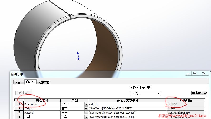

本帖最后由 hongwei_1987jp 于 2012-7-12 13:55 编辑   _: ~2 n# d- g' `6 E
9 T. E, x" `7 C  [: W# d运用右侧的自定义属性,以前做好的*零件.prtprp*,可以解决! P: a6 ?7 J" W: j6 [
5 q8 ]# j' ^* e8 G
