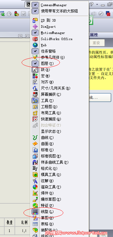

发表于 2012-7-12 17:46:03 | 显示全部楼层 来自: 中国浙江杭州
a283826616 发表于 2012-7-12 16:19 static/image/common/back.gif3 p* C. {0 F6 v( s: w( @! x! j2 m
我想知道除了图形轮廓线的颜色,其它在工程图中出现的颜色,包括引线的颜色和注解的颜色怎么修改。。。SW ...
4 l7 ~. B+ G& N) q2 m
你在工具栏右键 调处  图层和线型工具栏,自己建图层管理吧
