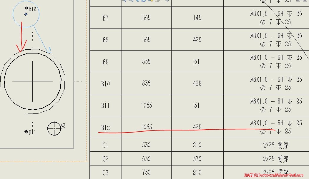

工程图的生成的孔表螺纹孔只显示底孔直径,怎么解决?$ J$ A( @! k; V8 \
螺纹孔是使用异型孔生成螺纹孔,GB螺纹孔,求高手指点

 楼主| 发表于 2012-7-12 15:29:32 | 显示全部楼层 来自: 中国吉林延边朝鲜族自治州
我用 异型孔导向做的啊 在工程图上 插入孔表的时候 只能选择 光孔的那条线 螺纹线点不了

 楼主| 发表于 2012-7-12 20:22:02 | 显示全部楼层 来自: 中国吉林长春
哦 多谢指点 我怎么插入孔表就是没有M8×1.0 这样的显示呢 都是 7 贯通孔  你是怎么弄得 ,. k- J8 |8 Y/ m8 W' [) d6 c' W
那个自定义深度问题 多谢告知 当时没考虑到出工程图会有这样的情况 多谢

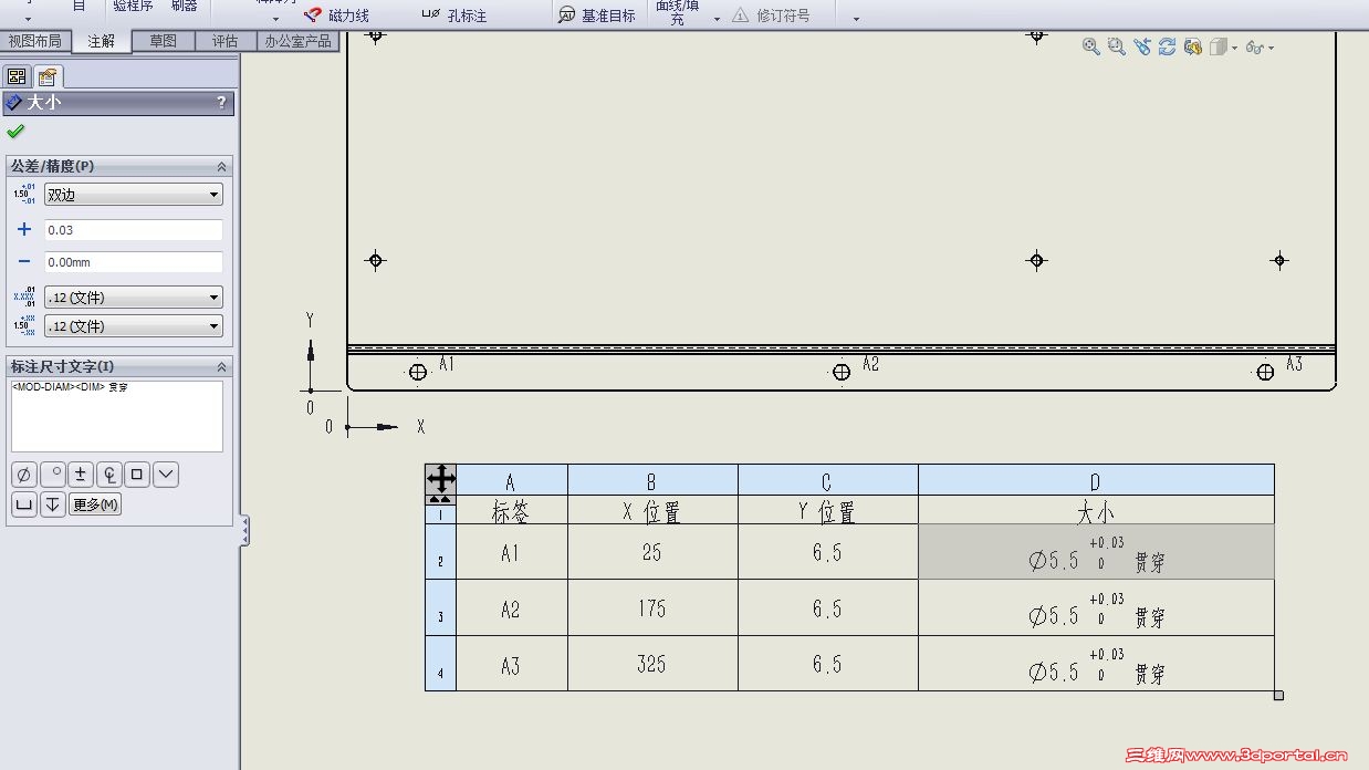

 楼主| 发表于 2012-7-12 20:58:14 | 显示全部楼层 来自: 中国吉林长春
多问一下 标注位置和尺寸公差 要在哪里标注呢 有带公差的孔表么?{}

发表于 2012-7-13 12:03:42 | 显示全部楼层 来自: 日本
碎裂玉髓 发表于 2012-7-12 20:58 static/image/common/back.gif
* W6 M% _: |+ `5 v( h0 ]( Y多问一下 标注位置和尺寸公差 要在哪里标注呢 有带公差的孔表么?

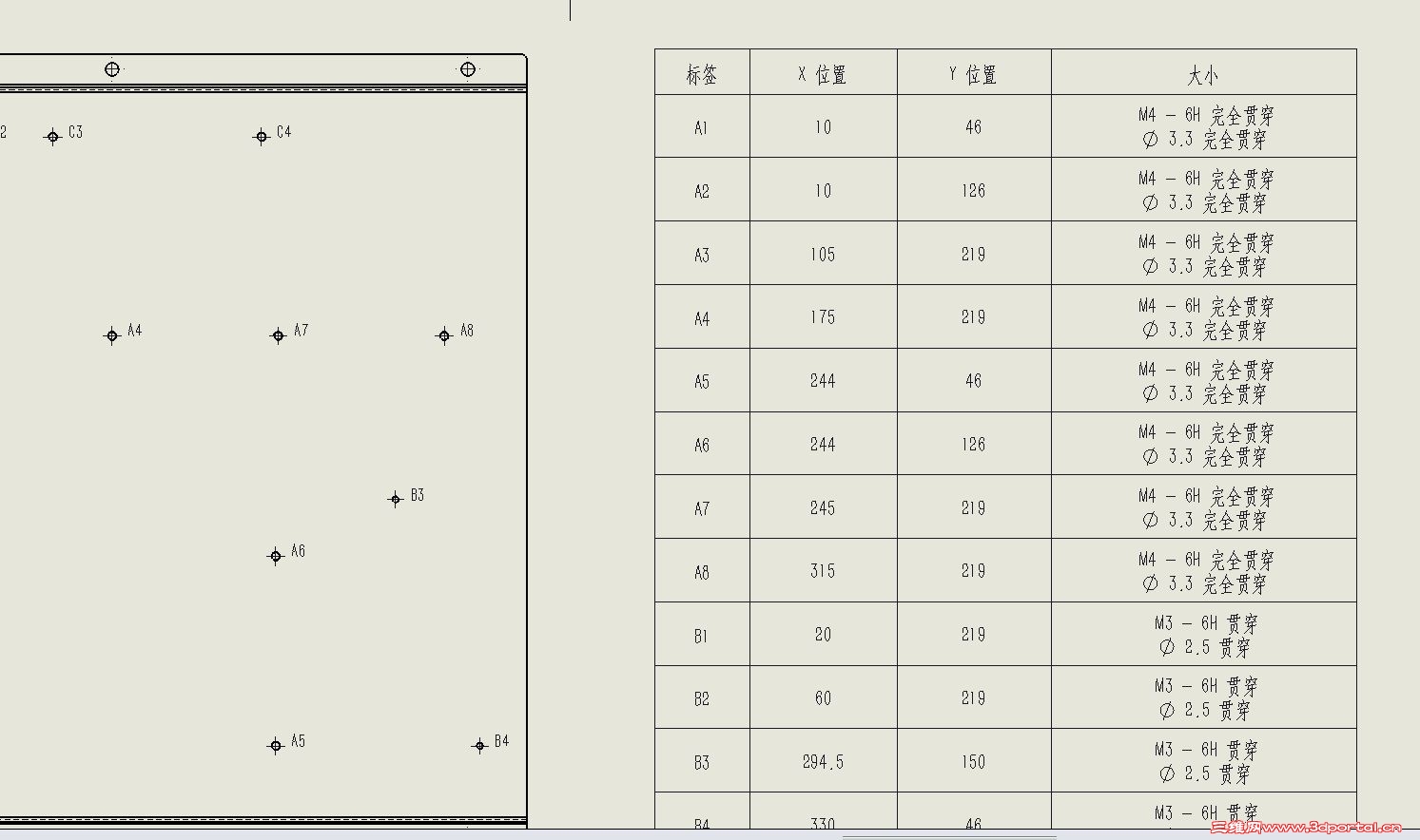

发表于 2012-7-14 10:05:56 | 显示全部楼层 来自: 中国上海
在孔表里显示底孔直径与螺纹大小需在设置后能显示。
