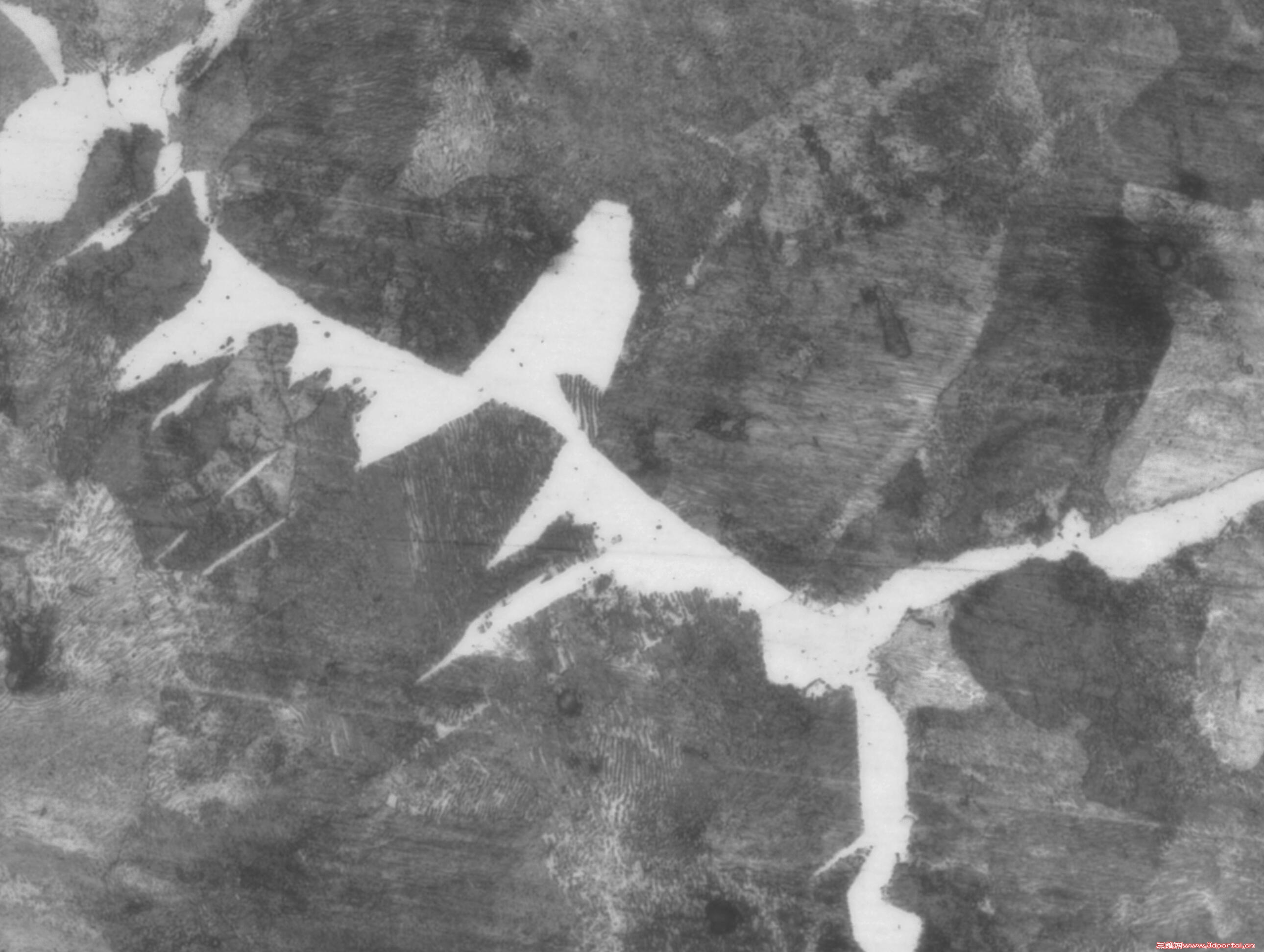

这个组织好像不太正常,但又说不出什么原因,请教高手,是否是热处理工艺出了问题
500X
500X
100X
100X

铁素体网状比较严重,怎么处理的?
 楼主| 发表于 2012-7-12 11:36:12 | 显示全部楼层 来自: 中国四川德阳
这是失效分析,只给了个残样给我,其他一概不知。我怀疑是否是因为冷速过慢,造成了铁素体沿奥氏体晶界析出,形成了先共析网状铁素体。黑色部分形成了高温淬火托氏体,但不敢确定。求高人指点
