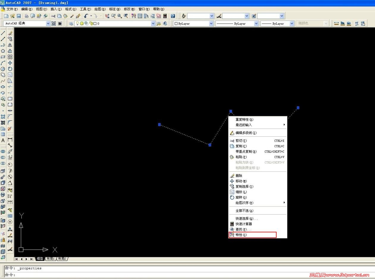

这个很简单
( p/ E3 t+ z2 ~8 m7 P9 }- P9 G' B1 n5 d. k
选中多线段,右击选特性% ]- m% m7 s0 V4 D0 s1 O
6 \9 X1 p% G6 T2 V4 g& |. D+ ]/ g1 Q9 Z( K

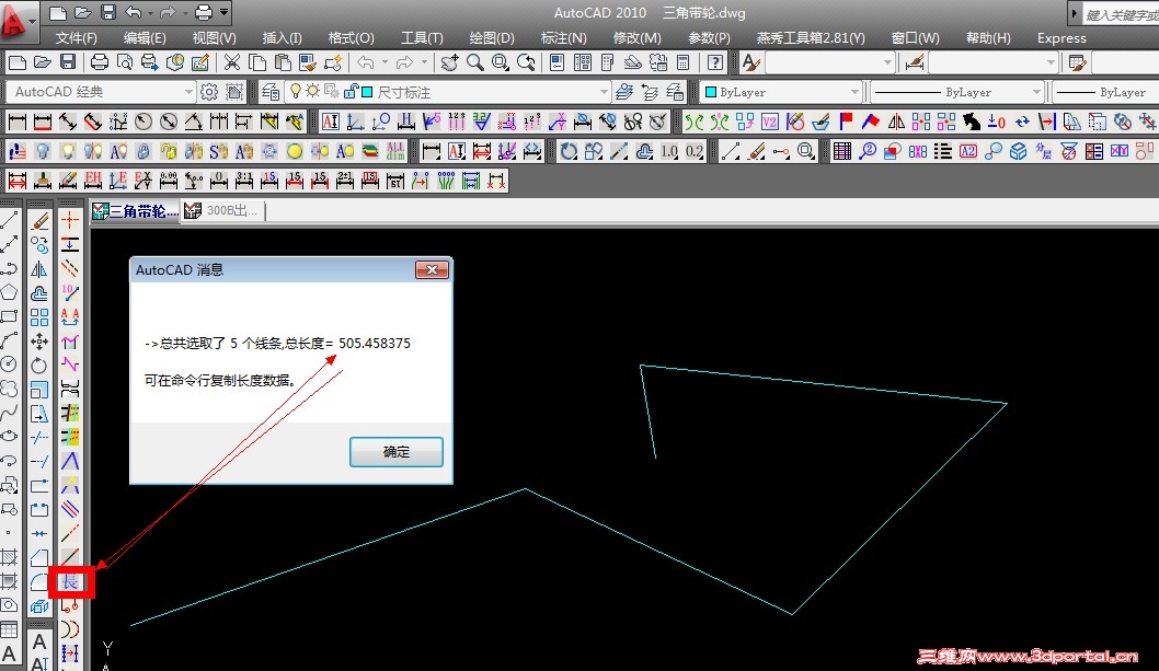

安装燕秀工具箱; A3 b7 |+ r0 L. J7 v6 |# V4 y
1,选中线段
. W- U  ]0 L+ U/ A 1.jpg
5 q3 A; f% b7 s4 f" o2 ^6 s2,按一下“长”,可出现对话框;
, {& G6 H, W4 M/ F- P 2.jpg
woaishuijia + 3 技术讨论

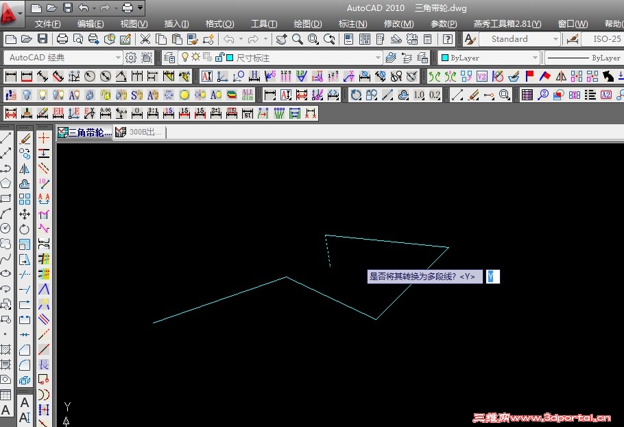

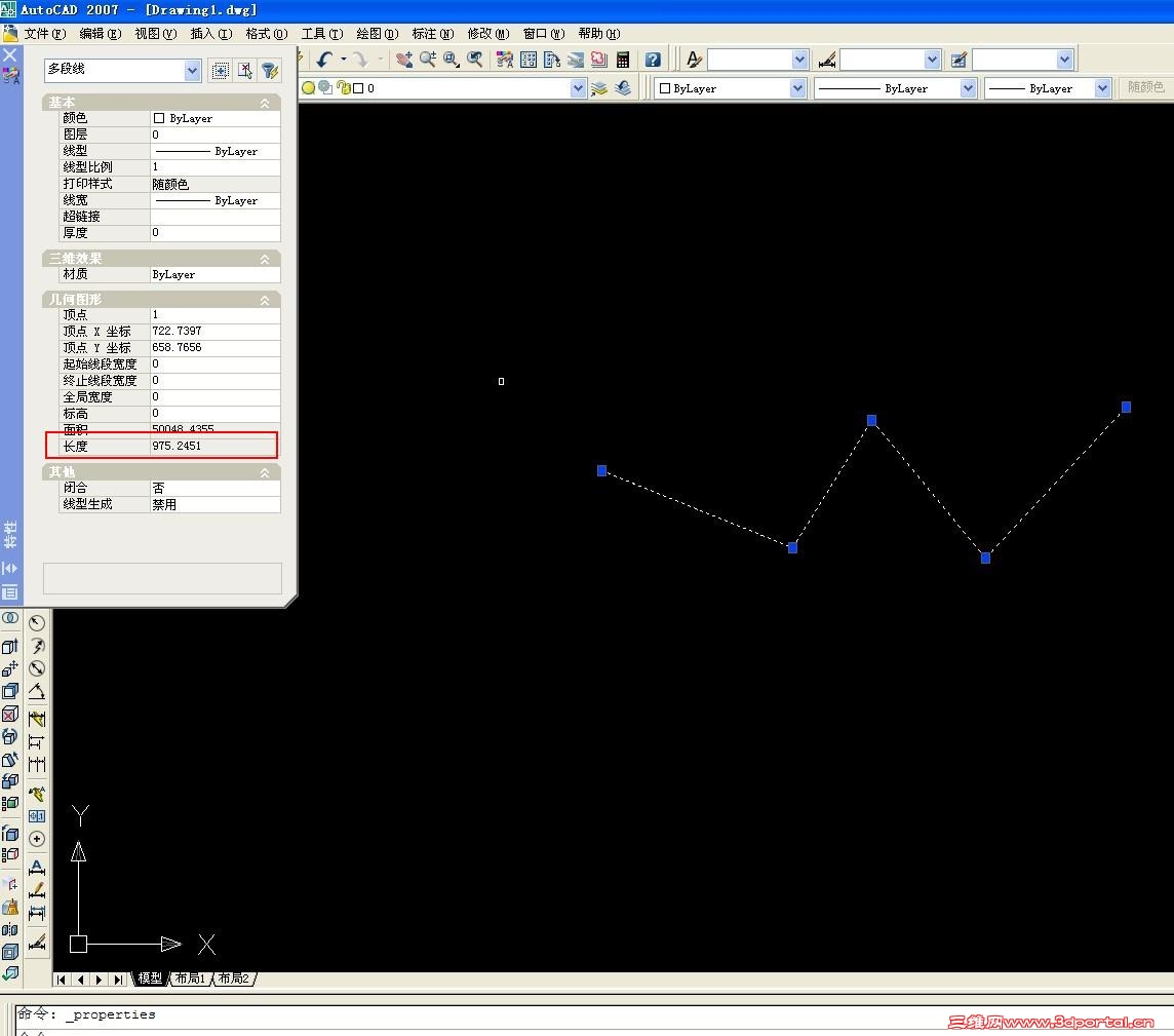

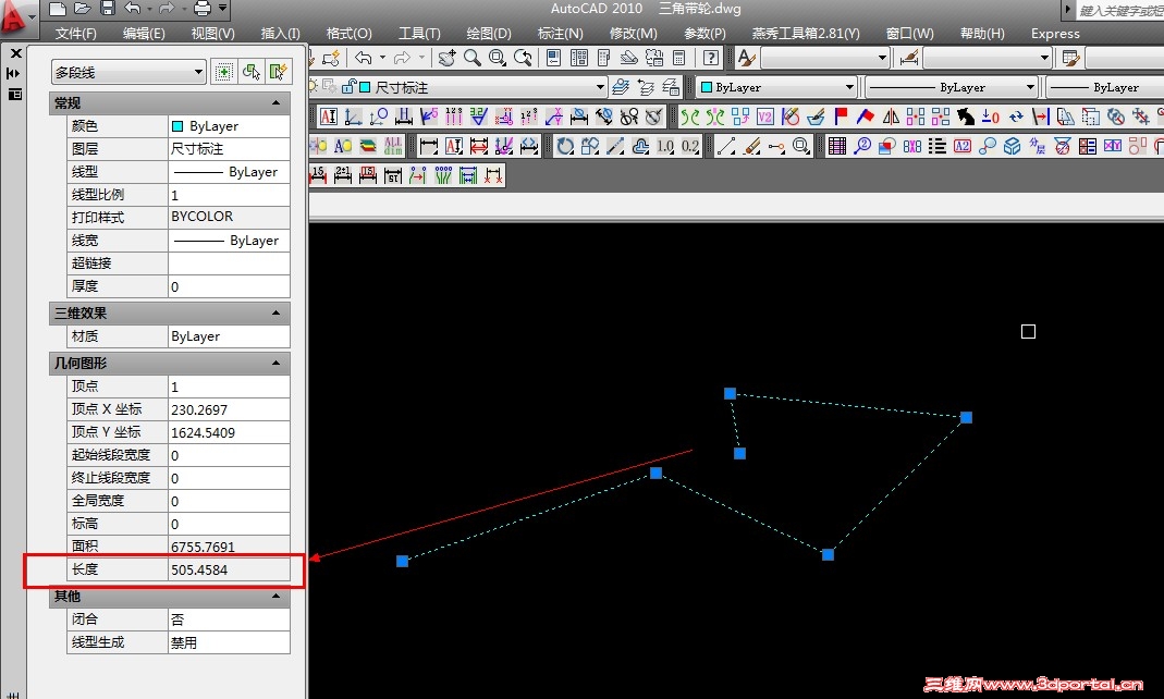

发表于 2012-7-12 13:54:25 | 显示全部楼层 来自: 中国江苏常州

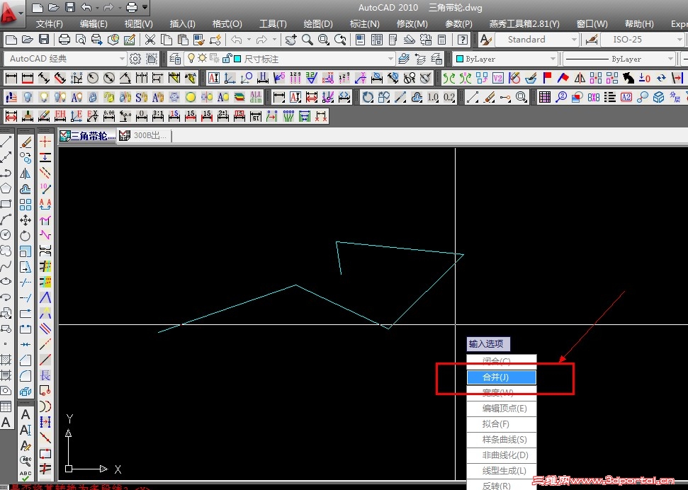

1。命令行输入pe,回车2 T4 O: U6 r, q9 R
      选择多个线段,将它们合并为多义线;
) b/ A3 q# v$ V 4.jpg 6 N0 e8 Q1 {9 ^( Z4 h4 x

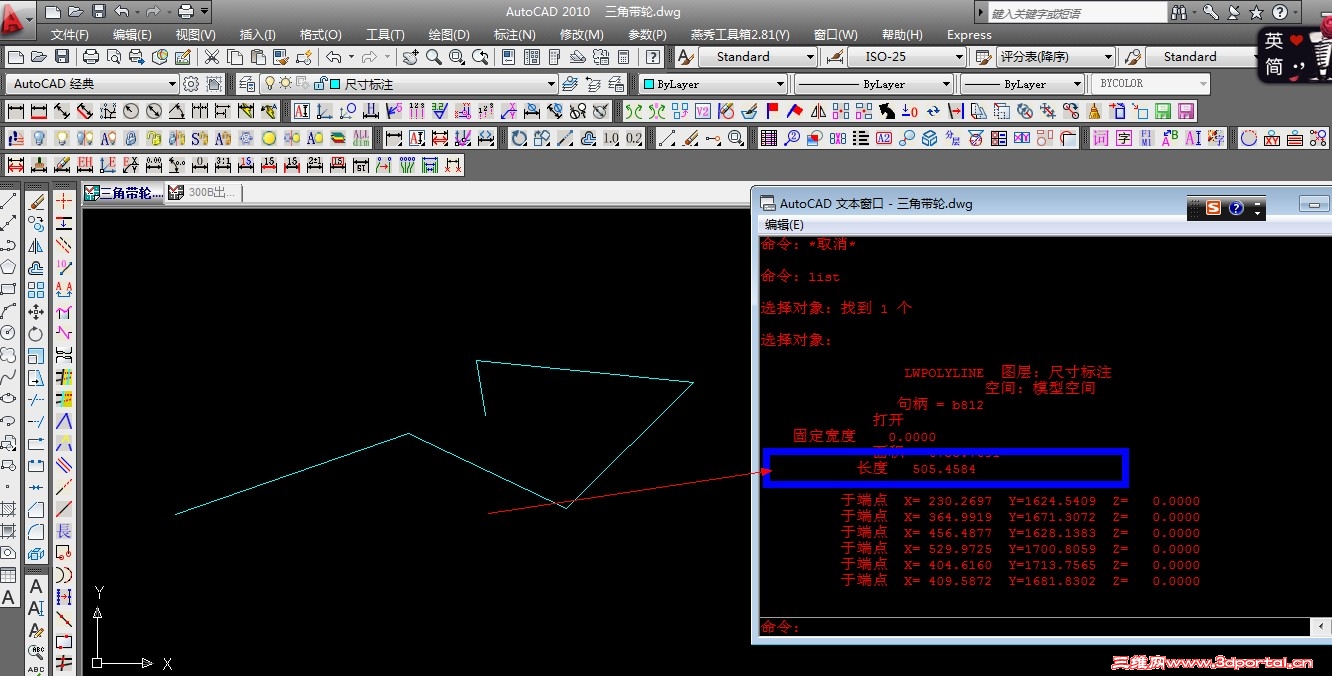

  k  r0 x: N! f% S2。在命令行输入list,回车,或者按 “特性”,即可查看总长度
+ Z7 t4 R6 y7 h0 c/ P$ n" ]) G+ S+ C 5.jpg ' o  V- \3 g  ^( Z3 y( |) [! |: i

发表于 2012-7-12 15:30:30 | 显示全部楼层 来自: 中国江苏南京
一般用特性来查询,这个适用于任何CAD版本

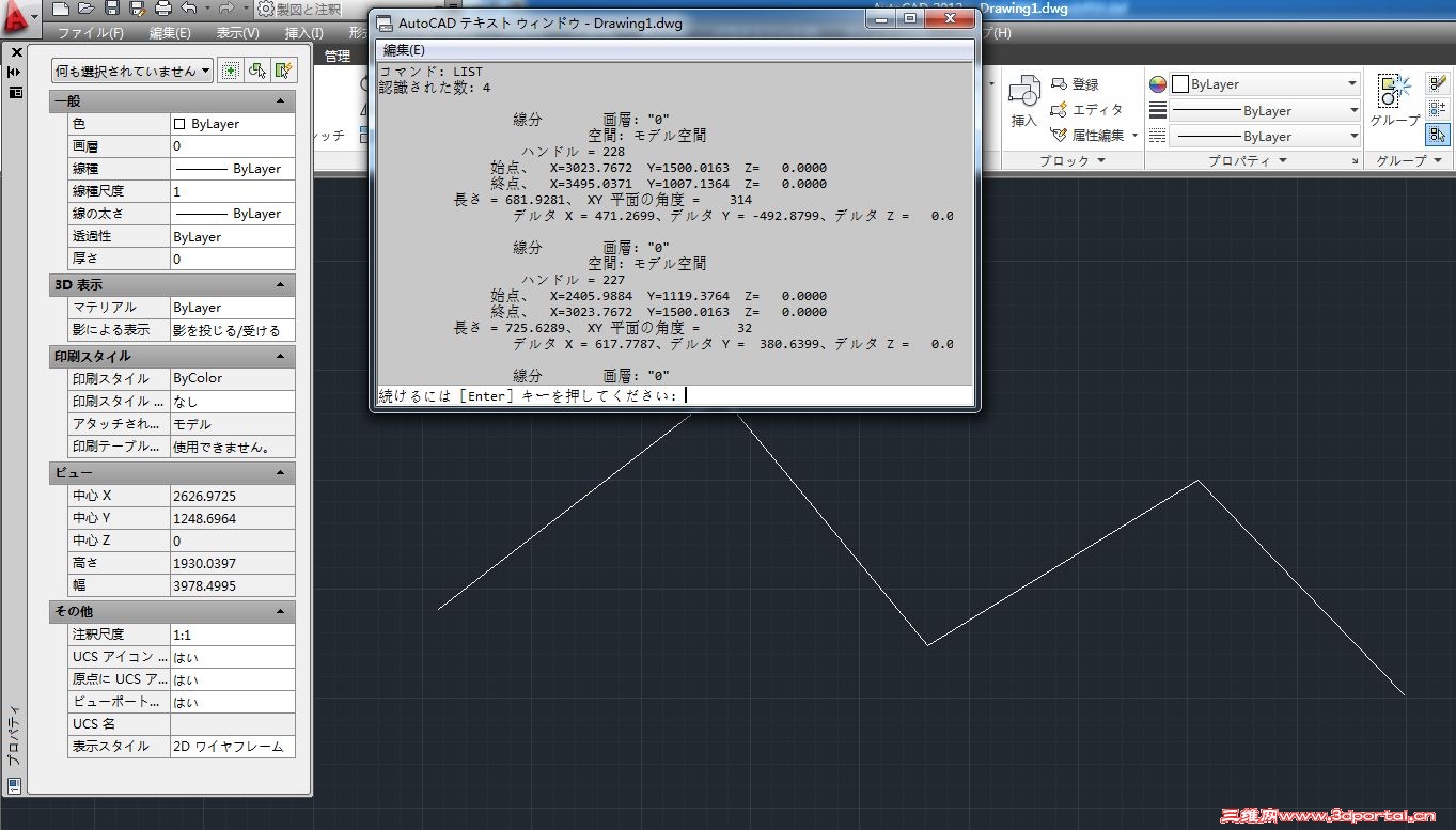

# b$ @% y) ?; L7 V

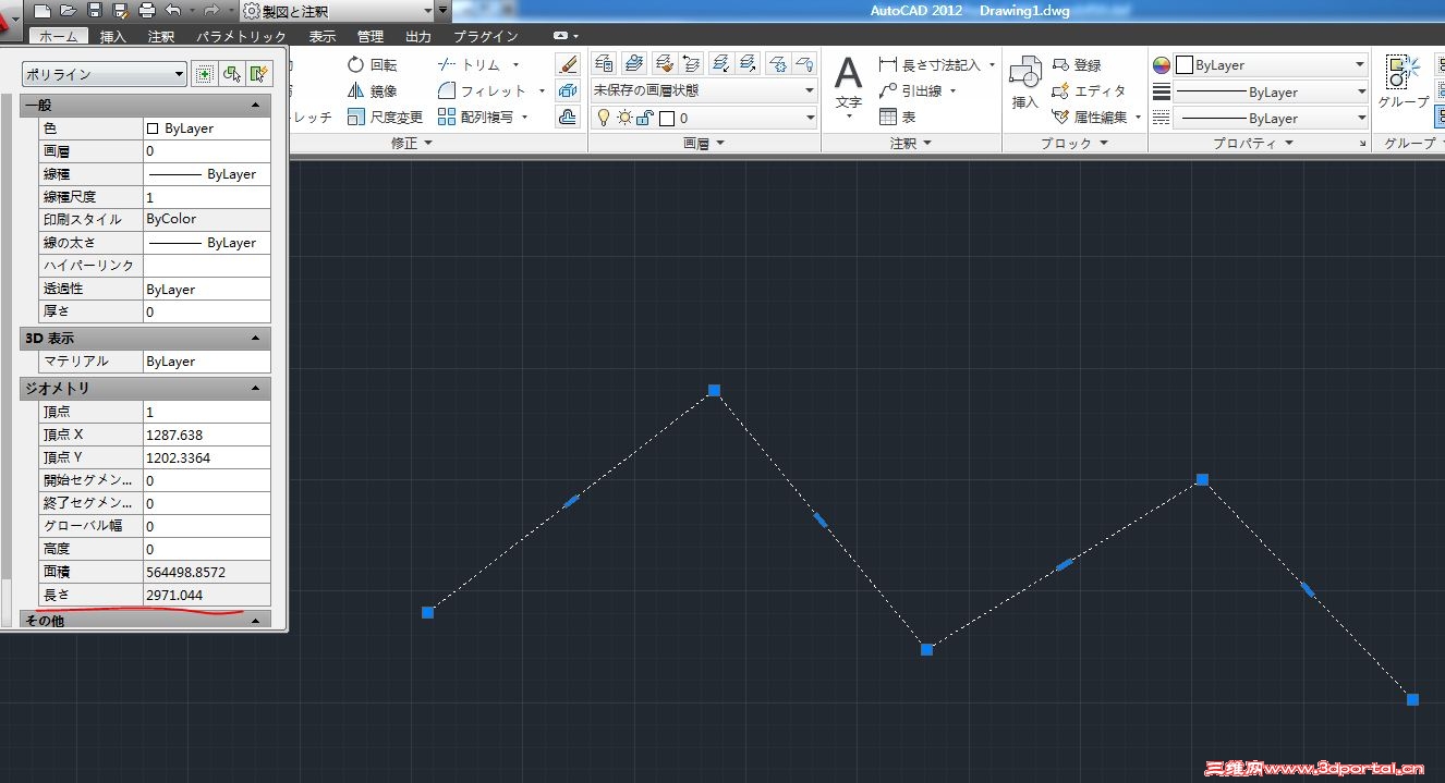

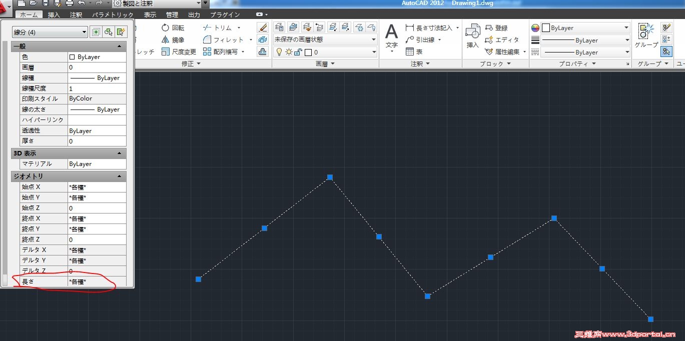

2012版,不行,显示为**多种**
7 ?. j9 B) A7 _' C# V0 D) X4 o/ e7 |
发表于 2012-7-12 17:21:58 | 显示全部楼层 来自: 中国江苏无锡
hongwei_1987jp 发表于 2012-7-12 17:17 static/image/common/back.gif
# U6 b/ {* U8 B4 ^. l& X$ ~3 U  L2012版,不行,显示为**多种**
7 W8 g0 _; J# Z1 \0 {" M
选中然后在命令行输入list试试

9 P! J1 d% p4 H% N1。命令行输入pe,回车4 e# X  d. f6 o, Q$ g0 e# N
      选择多个线段,将它们合并为多义线;
3 q' c8 J+ X- Z0 q  I  y多谢,这个方法好,可以!{:strong:}

发表于 2012-7-12 17:28:50 | 显示全部楼层 来自: 日本
caochunbiao 发表于 2012-7-12 17:21 static/image/common/back.gif; q5 v8 g0 \1 U& d
选中然后在命令行输入list试试
) d, n+ l9 ~  ~6 t
好像是不行

发表于 2012-7-12 19:57:49 | 显示全部楼层 来自: 中国江苏常州
楼上这位,ad2012怎么是乱码,中文显示不出来?) I0 y) X) Y+ X* x! L* E2 c
. _/ ]9 g4 T% m8 J; T2 Z合并后,可以用list命令或特性查看总长。

我怎么看 是 日文呢???
发表于 2012-7-12 21:06:05 | 显示全部楼层 来自: 日本
smartlz 发表于 2012-7-12 19:57 static/image/common/back.gif
2 N( U, o, X! i2 ]! S4 H$ t& Q" y" Q+ M楼上这位,ad2012怎么是乱码,中文显示不出来?
" H3 k( Y! Y$ S2 o* g9 P% N2 j
$ c# ?" _" h1 D$ Q4 z* o' H合并后,可以用list命令或特性查看总长。
! ?2 |, J) q/ L3 o
用你的合并方法可以的,我在楼上试过了( Z1 y) H4 \, t
( N5 z* x( a8 |
不是乱码,日文版的CAD
