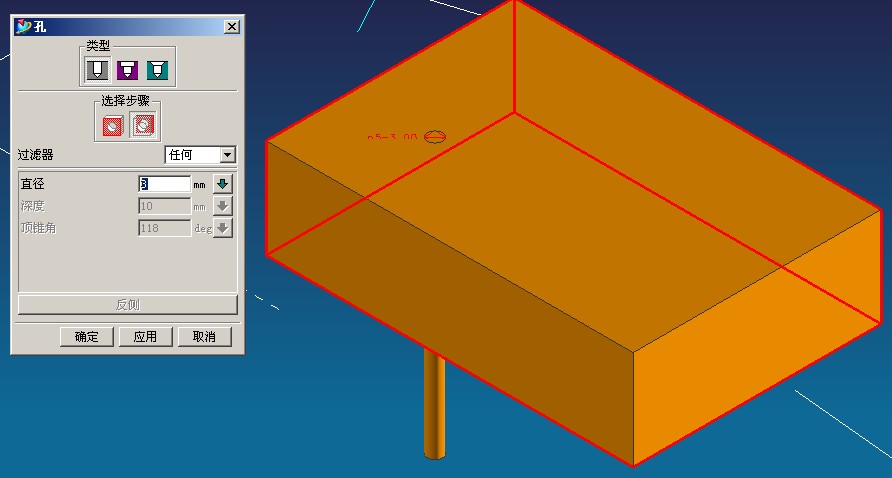

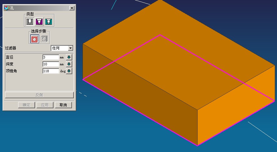

比如我想在74*50*25的方体上打孔2 X5 D6 L8 }- h; h& n5 Z/ u2 S$ Z( a
% G5 X! u" g9 [, D* \先随意点面上一点确定孔所在的平面( t/ S  e4 H% V/ a
0 J  [# Z9 j( j3 h) v7 x然后选择通过面,也就是最下面的面6 Q3 U7 ?: \) s# W4 H
3.jpg 7 X# a' p5 Z5 y* m

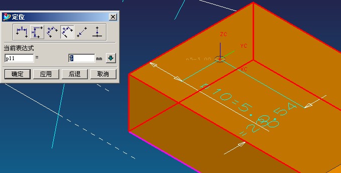

确定后出现一个这个- `1 t; M5 q8 \( V
6 ?1 G+ i, E* l$ m9 \/ b选择XY方向的两条边确定距离
% ^3 \' R# R$ Q3 U) s2 Z- z8 ~7 J 5.jpg , o5 ^5 }% I2 M9 N

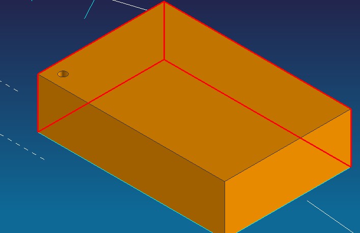

确定结束
6 Y: n, S: h" w: m 6.jpg
