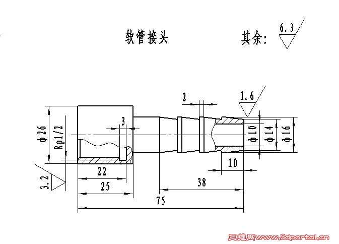

[求助] 皮管接头 有标准吗?
发表于 2012-7-12 14:58:35 | 显示全部楼层 |阅读模式 来自: 中国安徽马鞍山
( p3 w2 [& U' `/ @- l% m6 M" D9 Y: P% e: ~- L5 i! ?
只有螺纹选择,外形尺寸怎么选?- |% H; x- l( }
111.JPG 只有螺纹选择,外形尺寸怎么选?

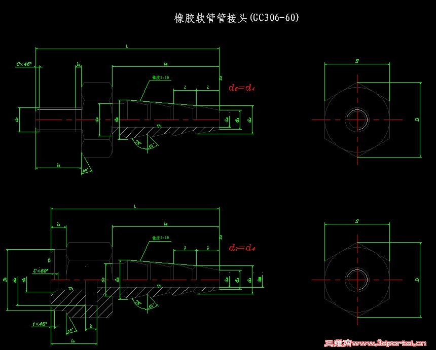

发表于 2012-7-12 16:04:14 | 显示全部楼层 来自: 中国湖南岳阳
这里有一个。
橡胶软管管接头(GC306-60).rar
51.44 KB, 下载次数: 28
 楼主| 发表于 2012-7-12 16:23:57 | 显示全部楼层 来自: 中国安徽马鞍山
正是我需要的,非常感谢。
发表于 2012-7-13 11:40:13 | 显示全部楼层 来自: 中国山西太原
这种软管接头还没有国家或机械行业标准,根据使用要求可自行设计加工。
发表于 2012-8-25 14:31:30 | 显示全部楼层 来自: 中国浙江杭州
自行设计有好处也有坏处
