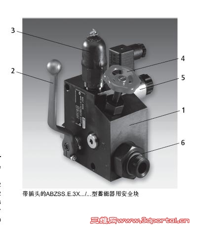

我们一个设备上蓄能器安全阀块上有一个溢流阀,根据安全阀块样本(RE50131),需要选择Type DBD …/…E, size 30形式的溢流阀,查找DBD的溢流阀样本(RC25402),有三种连接形式:作为插装阀(插件)=K;螺纹连接=G;多路阀底板安装=P;我想知道,在安全阀块上的这个溢流阀到底应该属于作为插装阀(插件)安装形式还是螺纹连接安装形式呢?这两种有什么区别吗?

安全阀块样本(RE50131)中的DBD的溢流阀是插装式的,这样可使整个阀块的体积做的较小。

是作为插装阀形式的!螺纹形式的是管式连接,和插装阀形式的相比多一个块体,然后从块体上连接!
7 J+ ~5 v' x8 y: x4 Z9 s0 f总的来说这种阀就是一个插件,安装形式都是配合它做的工件了!
