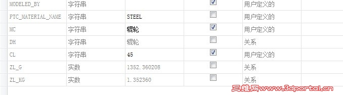

这个怎么搞 未命名.jpg 想修改DH 里面的数据  不能修改,也不能删除 怎么搞

DH值是由关系式赋值的,不删除关系式,应该是改不了,删除不掉的
; g- z3 g& g0 |1 y3 F你看关系里是不是有个“DH=MC”关系,或是有关DH的关系式

是这样的但是不知 关系式在哪儿

能点开参数对话框,怎么会木有发现关系呢+ P, Q5 i! i0 L# O- T* m% S
下图为CREO版本的,电脑已经没有野火版的了。参数跟关系,俩的距离不远,找找就能发现

野火版关系式在工具菜单下面。

知道了,谢谢{:biggrin:}
