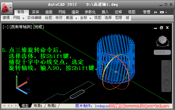

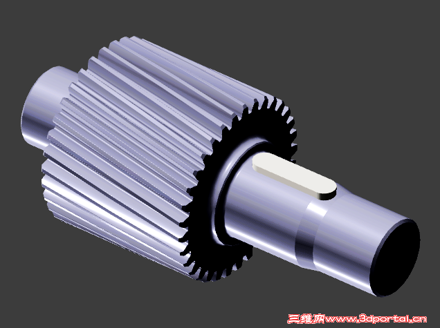

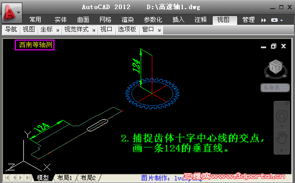

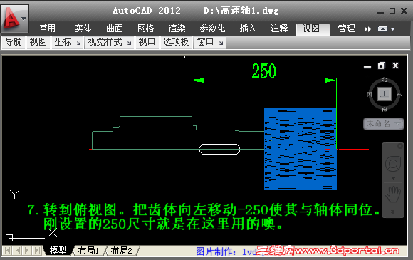

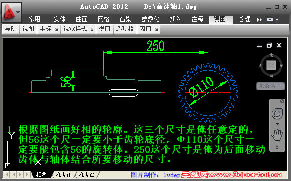

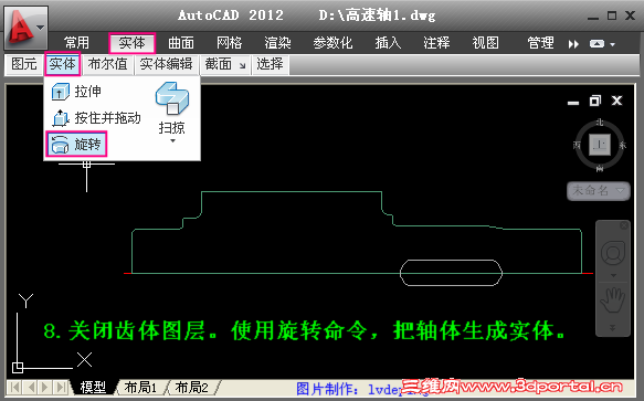

发表于 2012-7-12 16:57:59 | 显示全部楼层 |阅读模式 来自: 中国江苏无锡
本帖最后由 lvdeping 于 2012-7-12 17:03 编辑 8 j, N/ O) U- x( v0 T& w
  a" D& c; H% X2 [6 a; C

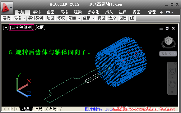

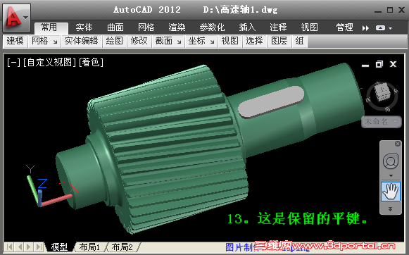

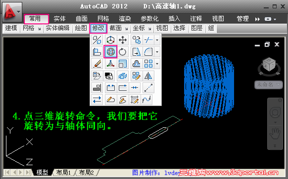

  此方法只适用于2008版以上有“扫掠”功能的版本。

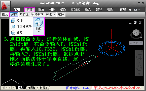

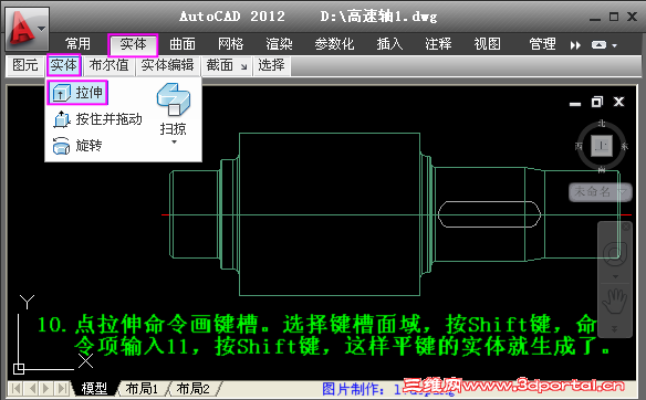

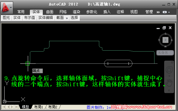

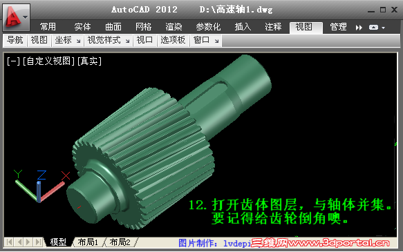

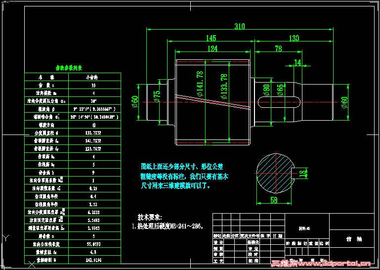

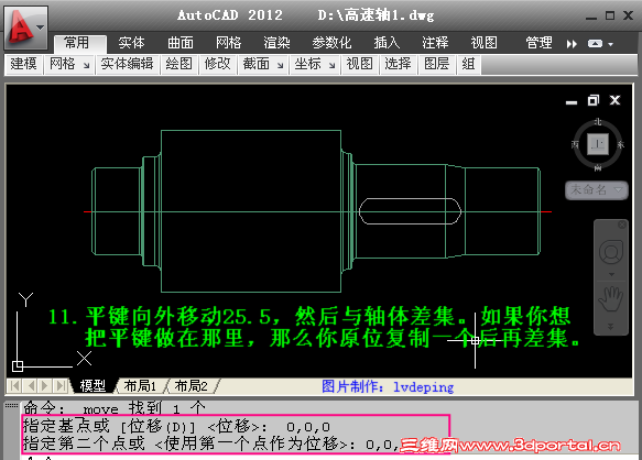

  S8 p+ U( L: U% Z& P  要画齿轮首先要对齿轮的标准及渐开线的定义有所了解,一般齿数模数确定后,其它的参数均可按公式计算,所以这里对齿形的画法与参数不再介绍,着重介绍斜齿的建模过程也就是“扫掠”与“扭曲”功能的使用。  h3 }. u0 l. J7 q& I0 t' \
   教程难免有错误之处,请有不同观点的同仁给予指正,相互探讨学习。
3 ?; G6 p1 q+ W, A4 J
$ W6 s1 M2 p2 s5 ^" b: G; l 斜齿1.PNG
) S. o0 V& X, P0 t+ ~
( B4 m, ^2 a" |* @: {5 n 斜齿2.PNG
4 L: W& l  z5 H2 ^- B
$ K' j% j2 v/ s4 J* K; r 斜齿3.PNG
# y. i. h6 B: P- e, v
$ @4 {: Q# X$ A7 ^$ Z1 y 斜齿4.PNG
9 d( ^' J1 M4 Z' a6 |/ d. v/ N, F4 q, N# |6 r* e
2 B5 h2 ~' S) H9 @  a# S! o0 N* K2 H% v- ]1 v/ t4 t
& d6 `, A: _: b5 k" D6 D6 M) c  _$ _- [; s, l- I8 m  ^" g" c* m
斜齿7.PNG * o" E( h/ J3 b- D- Z
4 y$ k" t$ V4 ]% ?4 k
! Y3 o4 f, `+ d% R3 r8 X
( J( J) L: _, u8 M) @% u 斜齿9.PNG
9 R! J1 {2 k$ m% i5 I. f! L1 w
1 k* B% r/ ?, [' G& _. K, s$ Q; I! N
斜齿11.PNG : c! P( D9 }5 l. W- X) B! z& `
5 w+ P. R* T' ~1 n1 `
6 \1 ^# E! b! u" m$ r( S2 @: F4 f  _- F. E9 }; V
斜齿13.PNG / w3 P& }, i3 A
) e. U2 v! Z8 O3 S6 m; q" @5 O7 H8 z 斜齿14.PNG % b: s0 M. s2 c" x/ J
8 x" V0 J# b; N3 ~1 b0 ^# A
$ V) X' S4 l3 \3 w4 u& e  l
2 D% p9 X- e7 X2 r' z源文件:/ K/ h1 ^; |5 d! [, M' p5 ^/ m
齿轴.rar (829.33 KB, 下载次数: 42)
