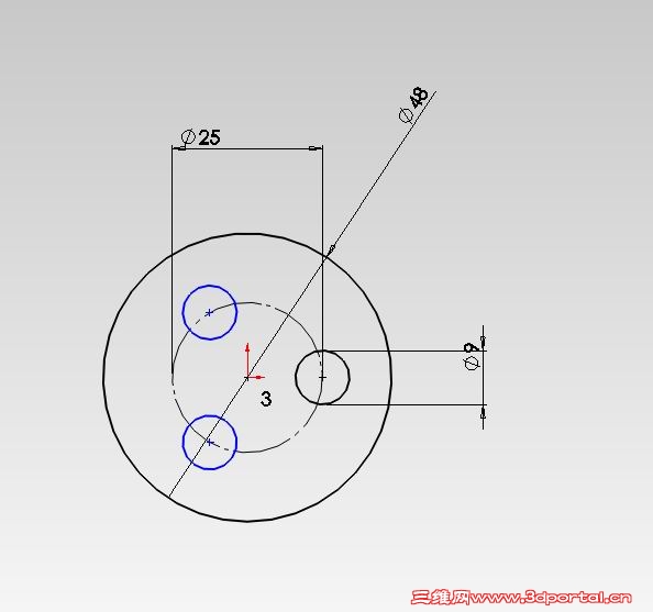

为何阵列出来的圆欠定义?0 P( w3 L7 `. k- O) @: D$ p

你拖动 阵列的那2个园 让圆心于25的辅助园重合就好了
 楼主| 发表于 2012-7-12 19:20:18 | 显示全部楼层 来自: 中国河南洛阳
阵列的时候,阵列中心一定,阵列角度一定,阵列半径一定,为何还欠定义?

阵列中心一定?你拖动中心点看看
发表于 2012-7-12 20:54:37 | 显示全部楼层 来自: 中国上海
理论上是确定了阵列中心线的。其实对于这个阵列出来后欠定义的情况,我也一直不解。明明在阵列时,是已经定义了阵列中心的
发表于 2012-7-12 21:06:28 | 显示全部楼层 来自: 中国吉林长春
可能是他有配合关系 阵列的是图形 没有包含配合关系 圆心 半径都是原先图形具有的配合 而阵列的中心 和 阵列出来圆的中心都算是路径 需要手动配合确定关系吧 {:smile:}{:smile:}

不要疑问了,你把那个点约束一下就可以了

一直以来就发现这个问题,即使阵列中心约束了,也不行,被阵列的实体草图也不能约束。如果如楼主的图中,可以约束被阵列的圆和25构造线重合,就可以完全定义了,但是如果没有这个构造线的圆,就不能完全定义,即使定义了被阵列的圆与阵列中心的距离也不行。SW就这设计的

是欠定义的. 阵列中心只是参考点,实际定位与阵列中心无关,也无阵列中心这个实际要素.
