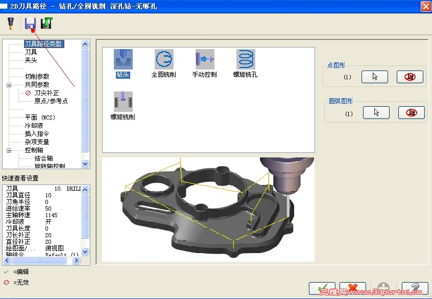

发表于 2012-7-13 21:45:09 | 显示全部楼层 来自: 中国辽宁铁岭
JBB)7LR8BP(FHZ@YRG[Q64H.jpg - Q" b$ R( ^2 M
7 }3 S; ?$ z: g; A设置好里面所有的参数后点击箭头指向的保存,就可以保存刀具的设置参数,
- Q# Z( ~/ ?" q+ r0 I! O6 r其他刀路路径的同理,以前yuanmeto老大的帖子里好像有讲解过,希望能够帮到你!

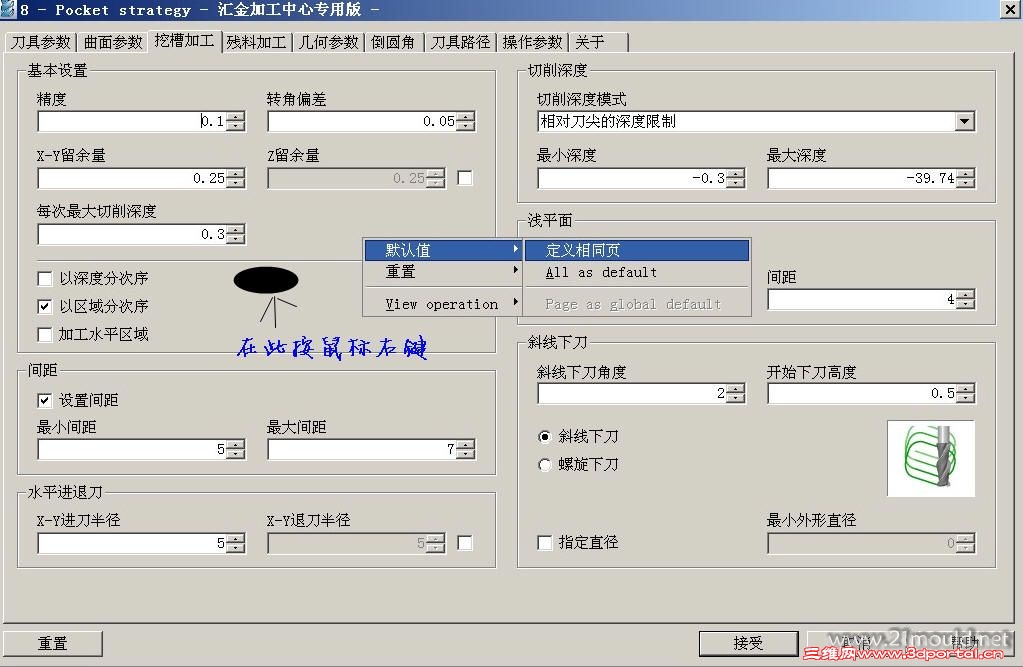

发表于 2012-7-13 21:52:08 | 显示全部楼层 来自: 中国辽宁铁岭
这个是HSM得设置方法,这个图片是借用世纪模具论坛的孙志勇版主的,感谢他!" a6 h* T+ ^" H+ O- @) k) @# T' G! b- A
希望能够帮到更多对HSM感兴趣的人!6 `) D* i( u$ M+ p% \/ Z$ S

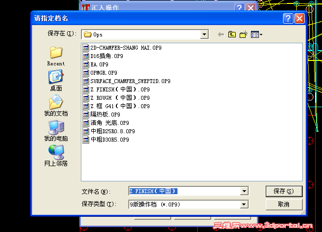

发表于 2012-7-14 21:19:41 | 显示全部楼层 来自: 中国山东烟台
可以自己做几组默认分支,用的时候汇入即可.HSM亦可以存入汇入到出列表中.
