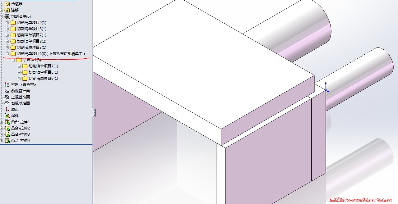

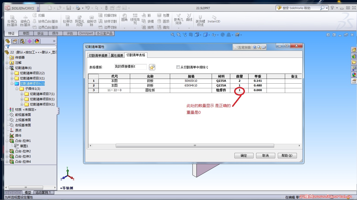

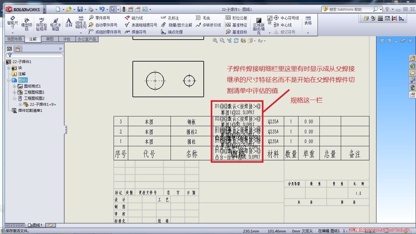

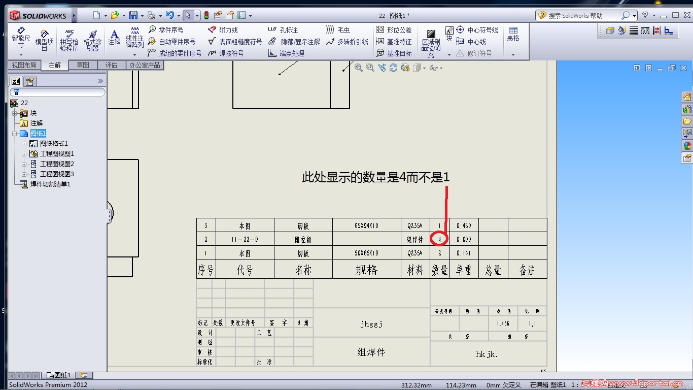

我现在使用的版本为SW2012 SP4,做焊件时当将焊接件中几个实体做成子焊件时,在工程图中焊件材料清单中的数量一栏中子焊件的数量不是1而是组成这个子焊件的实体+1,还有就是子焊件的工程图中规格一栏中如果在父焊件清单中用连接特征尺寸名称的方法得到的数,在子焊件工程图中的焊件材料清单中不能正确显示在父焊件清单中评估的值。如果大家不明白我说的什么请看附件中测试图。注意本附件只适用SW2012,没装这版本的就不用下了。
( X1 s4 }7 G, a& g: z# E" h: @" [' Z* e" ~3 ]+ O

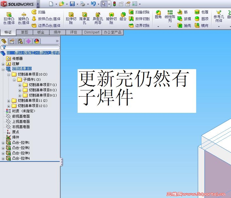

还有问题需要和大家讨论一下,如何能在父焊件中把子焊件删除从而返回到无子焊件的状态。0 c/ L0 R# D/ G1 k  _5 m) I! w
还有这个版本中仍然存在在断开的剖视图时把其它的零部件线型显示的细线的BUG
& I4 v2 `% q  K9 ~2 W
. }! W2 I) u1 a* H) ^如果喜欢图中的焊件切割清单那就下载附件把清单另存为焊件清单吧

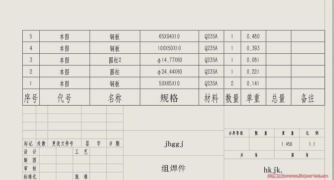

发表于 2012-7-13 08:12:04 | 显示全部楼层 来自: 中国山东济南

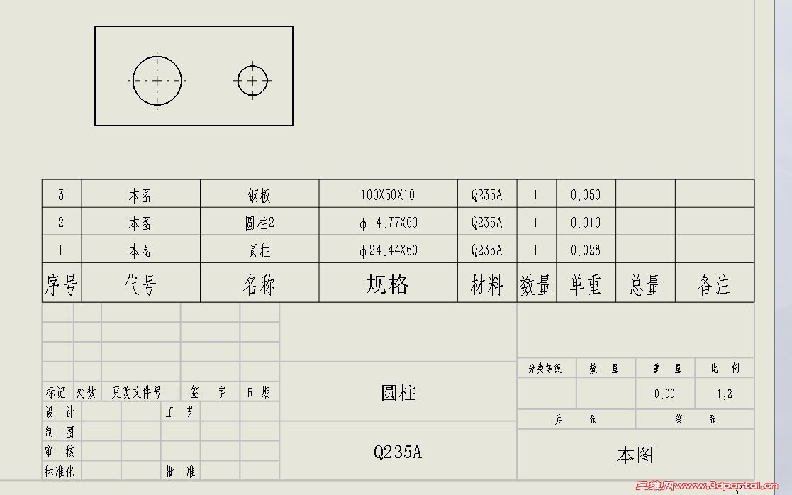

以前不用子焊件,楼主不提还真不知道子焊件作用。打开楼主文件确实是这样。不过SP4版还是有进步的。可以自动更新切割清单链接属性名称,以前版本一个零件另存另一个零件时,切割清单链接属性名称还是最初的零件名称。 无标题.png
发表于 2012-7-13 08:23:08 | 显示全部楼层 来自: 日本
5 s* C2 D! R* w2 l: v- v- y  L
把子焊件里面的3个拖到切割清单里去
( H$ H# x; }; Y
) G8 h" @: z6 x+ D
5 y% P- m! T; @: D2 b' _) f" _7 f5 K
( ?* ~/ H' H! u1 l7 c
4 R) q& S; J$ {4 l, n1 \* U) W
5 D  D/ P( [  ~ 01.JPG 1 S8 n9 \, K. d! H( |# b1 Y. t! H
, S, C" m' E! @9 b& i- ]' j7 @
子的,正常! p; a& e3 ^2 s( N8 H  G+ I3 Y* B$ R

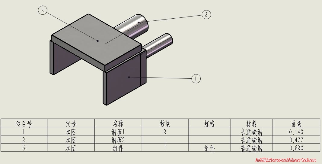

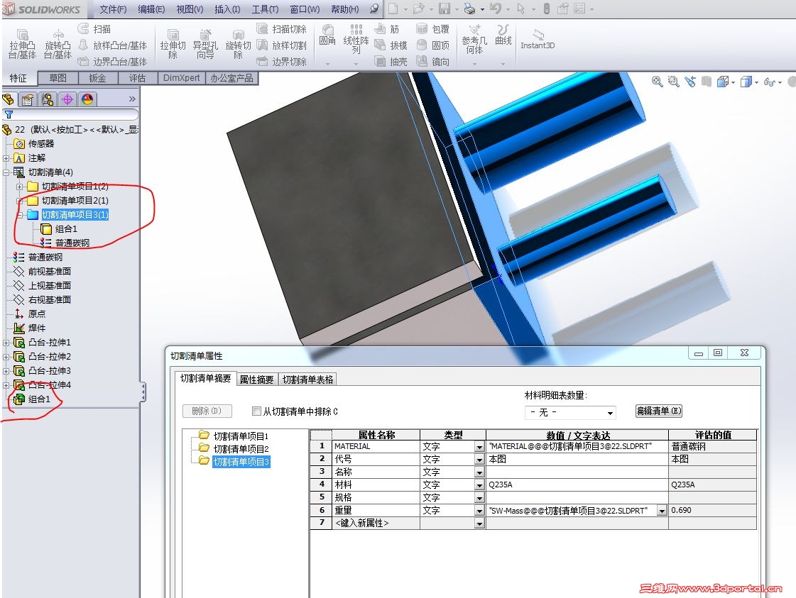

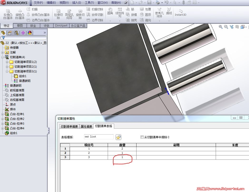

 楼主| 发表于 2012-7-13 13:01:20 | 显示全部楼层 来自: 中国山东烟台
子的有时正常,有时不正常。
1 {( N5 O5 _5 r0 \4 f楼上第一张图只是把子焊件改为最开始时状态时的工程图,就是说没有形成子焊件时清单,但问题是想把子焊件单独做为一个零件在清单里时需要数量为1,在我第二张图片中显示为1,但是在工程图中就不能显示为1,而是为4,所以这应该是个不小的BUG了。另外我说的是如何在父焊件清单中直接把子焊件清除掉,不知有什么办法,还有在SW2006版本时这个清单总重一栏还支持方程式,而现在好像不能了。是不是有别的办法能解决。

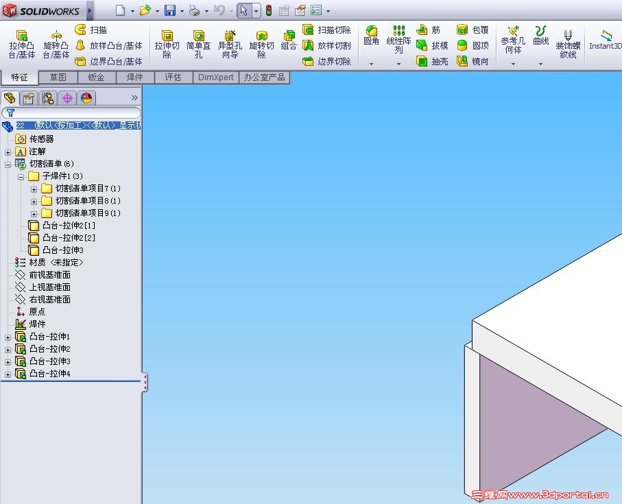

- H& L. G, U5 ]# j追究BUG,没有多大意义的,想办法能解决问题就可以的,个人觉得,删掉了子的部分/ v( w, g9 Y3 R. r
4 ^5 u( Q* O1 m. v  `+ {
1 H. F% U1 }$ a6 u5 j9 h7 Z" z7 N+ p3 `: C. x. H

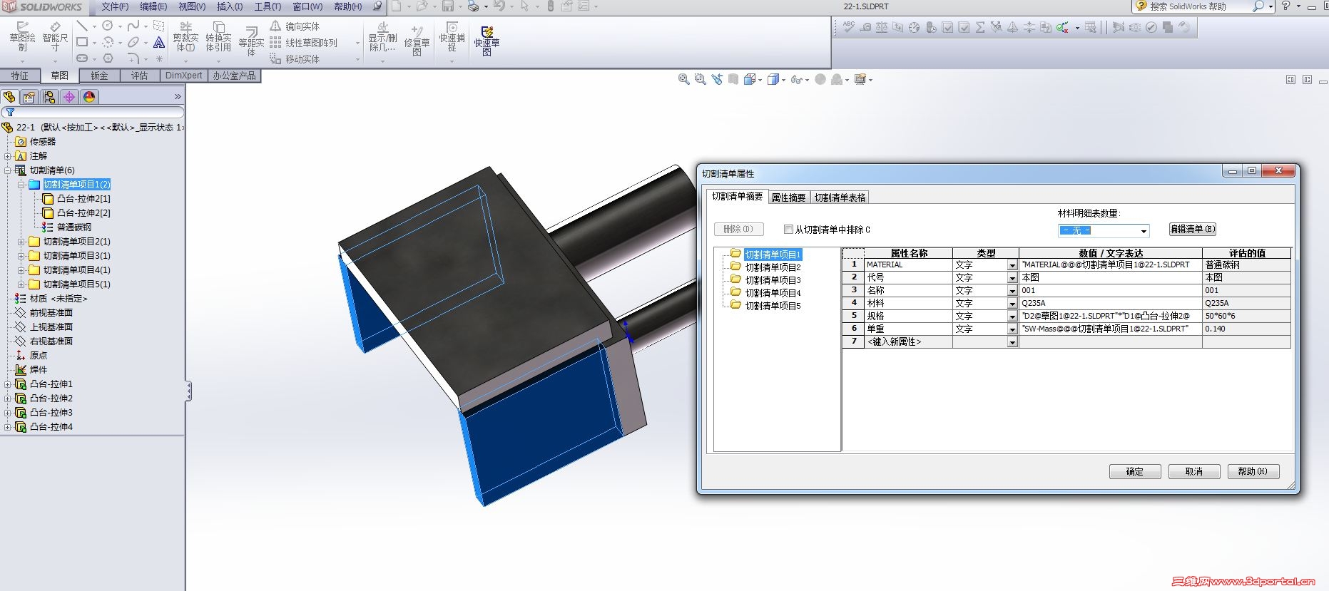

你要的,是这个样子? 规格尺寸我没弄" e- J9 g& i( ?; g/ L$ O; H
3 R% x2 {/ z4 g- p  W1 d# X 你要的.JPG

 楼主| 发表于 2012-7-13 15:17:21 | 显示全部楼层 来自: 中国山东烟台
本帖最后由 lisuo 于 2012-7-13 15:41 编辑 + q8 x5 z" [) V3 |! a
; [! h8 U6 ?' R, t4 P  l+ w
不错,确实是删掉了,我想请教一下是怎么做到的,我不是在追究BUG,而是因为有时在建模过程中子焊件不完善需要在增加一些零件,所以需要重新生成子焊件,但因为以前的子焊件没有删除,即便是把新形成的实体托放到子焊件清单中,但是子焊件出图时却不能显示新的实体件。' C1 y# R% N' l2 `
而且下面的图也确实做到了我想要的效果,请教了。

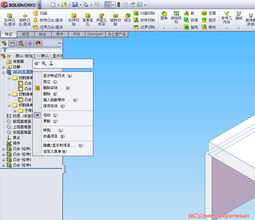

发表于 2012-7-13 15:42:53 | 显示全部楼层 来自: 日本
) H: `% i! B; c" x; Z- ^4 X( D: M9 U. n
lisuo 发表于 2012-7-13 15:17 http://www.3dportal.cn/discuz/static/image/common/back.gif
8 a! m3 M+ d' B0 `: m. q6 }不错,确实是删掉了,我想请教一下是怎么做到的,我不是在追究BUG,而是因为有时在建模过程中子焊件不完善需 ...
# @. O6 B- p/ k3 k) t- O$ Q$ `$ |' O7 G

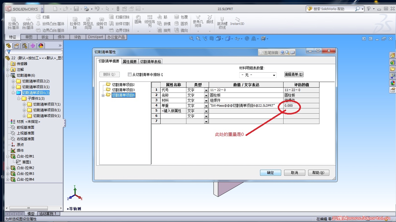

按照你的要求:( Q/ c% W/ b) v0 x& M
- M0 G3 k# C# J: Y
删除你的子9 C9 C5 l; n8 B
- h- N7 |# l9 l8 }4 t点击切割清单,右键,就可以删除了,再点击切割清单,右键,更新,就重新生成切割清单7 {  s. W9 s' @
$ o9 O0 q2 R; p9 a0 A解决你的子组件数量为**1**以及重量
9 }) ~' L; l3 L# {2 f, D% x! {4 m$ e
1。点击切割清单,右键,删除6 @: e& t# ^5 w1 F# P+ Z+ U
2。把3个组合,就可以了; y* g# W& P% T
" R% y6 F. R% A' W: j+ g6 Q9 N; _ 22-修改.rar (184.45 KB, 下载次数: 13)

发表于 2012-7-13 16:17:49 | 显示全部楼层 来自: 日本
& J% R  {) F' a. [5 K
lisuo 发表于 2012-7-13 16:09 http://www.3dportal.cn/discuz/static/image/common/back.gif
+ c8 ]6 {# ?! |# }1 {, j按照你说的办法,我却删不掉子焊件。为什么呢?
9 h3 |! Q6 T& k( @3 J: |6 Q
3 n% f8 R  L. m弄个视频给你吧,你先看看我给你的修改的文件* p1 a: K1 w3 ?4 C, N1 Q4 I
: f) U( x6 ]. [& Z0 P忘说了一个步骤,不好意思,先选子的那个,按*Delete*1 y/ g  \3 I" |3 @( @$ S& ]
6 l  \4 V/ u+ E$ |
无标题.rar (885.14 KB, 下载次数: 17)
 楼主| 发表于 2012-7-13 16:36:14 | 显示全部楼层 来自: 中国山东烟台
你修改的文件我当时就下了,确实把子焊件删了,但我就是删不了,如能做个视频那太好了,先谢谢了
 楼主| 发表于 2012-7-13 16:50:06 | 显示全部楼层 来自: 中国山东烟台
谢谢这就对了,刚才试了一下用delete才能解决子焊件问题,谢谢了。还想请教呀,就是用组合的方式,可以很好的解决父焊件工程图的问题,但用组合而成的子焊件插入到新零件就不存在焊接切割清单也是个麻烦事。

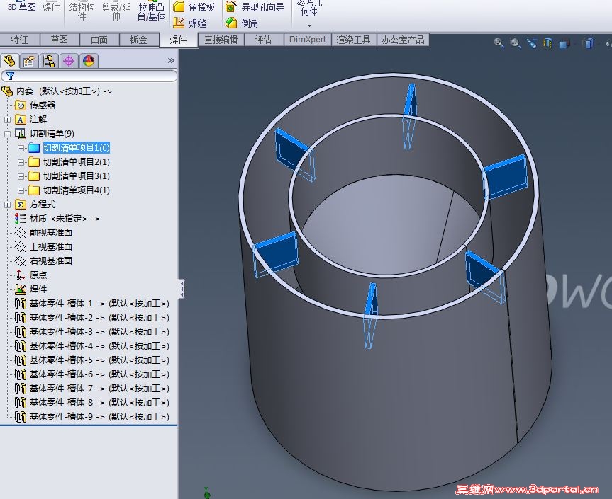

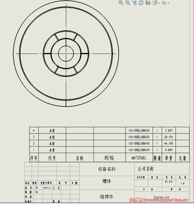

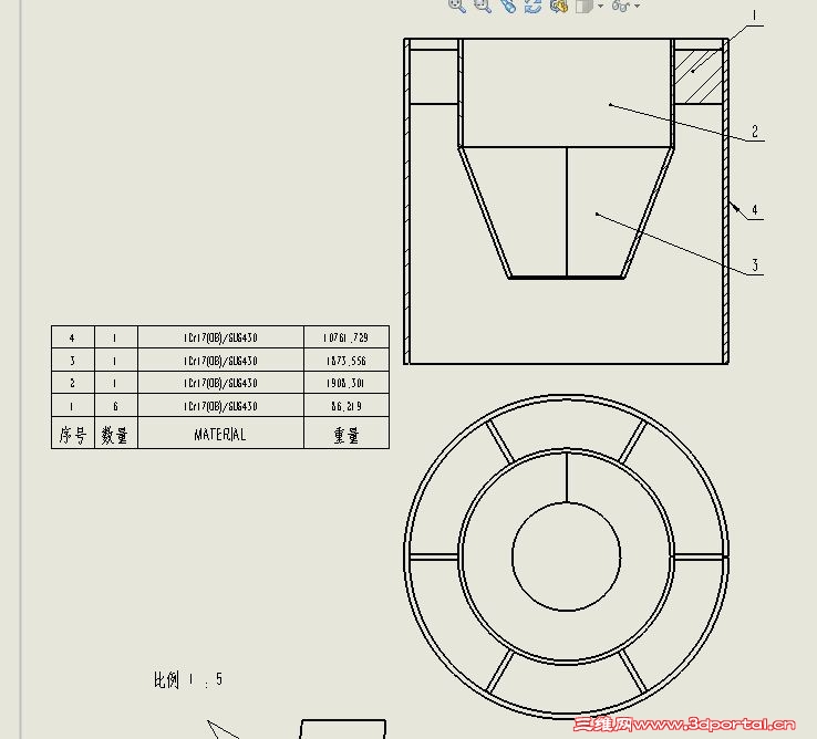

 楼主| 发表于 2012-7-14 22:38:59 | 显示全部楼层 来自: 中国山东烟台

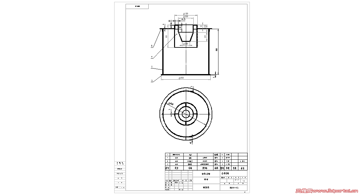

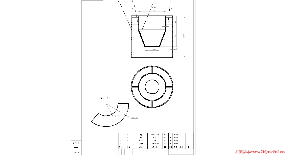

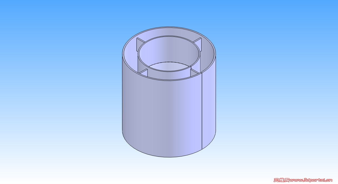

新发图纸  如果把筋板的数量圆周阵列为6,则多出两个筋板不会存在到子零件中,所以这是我当初要删除子零件的原因。在槽体图中子焊件内套的数量为5,本应为1.
8 J0 k1 `/ R' [* H# ]还有本来是焊接件,在用右边自定义属性栏填写属性时,有时这个焊件是零件属性,而不是焊接属性。所以说SW焊件功能存在好多问题。因我还遇到过,一个焊件是三个外型完全不同实体组成的,在填写焊接切割清单是3个,但工程图中只显示两个实体的,就是说差一个实体。别一个实体的序号显示为“*”星号0 d! x$ T! i8 y# @

发表于 2012-7-15 01:18:11 | 显示全部楼层 来自: 日本
lisuo 发表于 2012-7-14 22:38 static/image/common/back.gif6 M( O; E& u  ]& Q! y* ~
新发图纸  如果把筋板的数量圆周阵列为6,则多出两个筋板不会存在到子零件中,所以这是我当初要删除子零件 ...
: W+ R3 B4 }, D4 I' Q6 {9 `; O你先看看吧 修改.rar (699.31 KB, 下载次数: 12)
