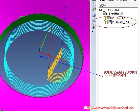

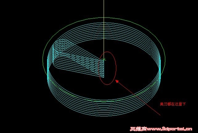

大家好,4.0里面怎么设置进刀都在一个点?如图,我在大孔之间已经钻了一个孔,大于刀具直径。现在要做到像MASTERCAM这样的效果,请问怎么设置好呢,谢谢你们!

如果不好设置的话,试试螺旋铣

8 q7 K2 [4 h' {+ y4 q可以如图所示,关键是500这个地方!! d# t+ z: f( o
再设定预钻孔点!+ ?3 t" h2 `+ R' g
4 M! Q3 m- `; \4 L. ]
晕!图片不能用!500的地方是指切削步距设大一点,2000也行.嘿
 楼主| 发表于 2012-9-8 20:20:18 | 显示全部楼层 来自: 中国广东东莞
谢谢,我已经解决了
发表于 2012-9-17 13:52:52 | 显示全部楼层 来自: 中国江苏苏州
可以使用预钻点,就行了
