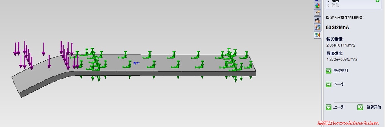

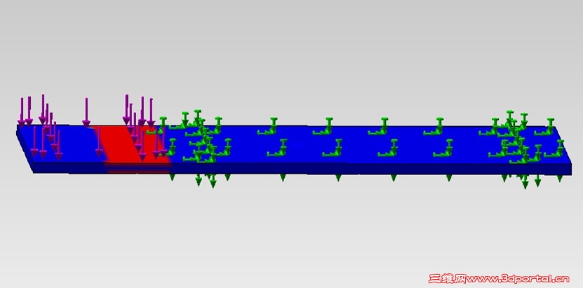

请高手帮忙分析,看使用多大的力可以将60Si2MnA材料折弯至90度,材料折弯段长25mm;宽40mm;厚2mm!
2 |" o" \* @7 F- l' U8 K; q. e  l/ W6 g我分析了一下,使用10000N的下压力,安全系数为0.33529,但不知道这个安全系数下是否能顺利的见板折弯?请高手指点!怎样选择合适的下压力来完成折弯!( Y  m' s8 E7 i9 J# h

这个做实验比较快6 m4 l0 ~5 Z4 L  D& N5 @7 u
发表于 2012-7-13 21:25:45 | 显示全部楼层 来自: 中国河北石家庄
还要注意,折弯时,要保证90°,应折大于此角度,考虑回弹。
发表于 2012-7-13 21:45:32 | 显示全部楼层 来自: 中国广东东莞
楼主直接用冷冲模设计的方法就可以计算出来,力的大小只与料厚和宽度有关。另外你的“安全系数为0.33529“是什么意思?不明白。安全系数一般要大于1,怎么小于1呢?. P7 k: e+ j- g$ e* A; R4 k
也可能楼主的重点是学习simulation吧。
发表于 2012-7-13 22:49:01 | 显示全部楼层 来自: 中国山东泰安
不能这么算,你这是在算线弹性下的变形量.但是折弯是塑性过程,在超过材料极限后应力并不再增加.

感谢zf_wyh的回复,但不知道该怎么算,是不是能达到材料的弯曲强度之后,再在用的力上加上更高一点的安全系数就行了!还是加其他的约束条件,还有,折弯时的材料是完全退过火的!还请zf_wyh继续指点!
