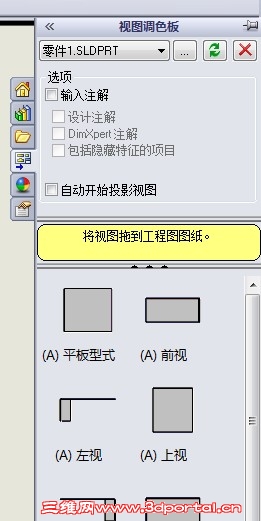

平板类型怎么变成这样了{},求大神解决* s& o# j8 q9 q4 v

他的意思好像是平板形式拖到工作区,不是展开图,而是投影图!

这个是模板的问题,重新换一个模板就好了* S$ p+ }7 r3 v$ I
最近,我的也是,以前一直用的模板,突然也是展不开,幸好,还有备份的模板
  ~' f7 a! y- m3 o! i7 l* H# k* d: b' Y) F( N5 t, |3 S; ?
又是,要关闭SW,重新启动,也可以解决,要看运气啦

打开零件图中派生配置(默认平板配置)点击展开试一试。

点选:默认SM-FLAT-PATTERN 配置。钣金无法展开,之前应该是可以的
发表于 2012-7-14 08:05:59 | 显示全部楼层 来自: 中国江苏无锡
要出了工程图况且是平板为主视图才有默认SM-FLAT-PATTERN 配置
发表于 2012-8-3 14:05:39 | 显示全部楼层 来自: 中国浙江杭州
先将工程图关掉,在三维图里把默认SM-FLAT-PATTERN 配置删掉,保存关闭,再将工程图打开,刷新视图调色板
: L9 W1 p' Z7 b, c这时展开图应该是好的了,可以试试看
. K3 Y% C8 Y# `" q6 p/ l这样还是很麻烦,不知道有没有更好的方法,共享一下
