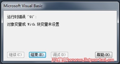

 楼主| 发表于 2012-7-14 08:20:29 | 显示全部楼层 来自: 中国浙江金华
liu_mafia 发表于 2012-7-13 19:19 static/image/common/back.gif1 _' Y* |. H3 m' p
不知好不好用
2 M, E2 f- e" L/ b5 D! E6 T0 U( {$ u谢谢回复这个帖子~~不过这个也是不能用的:, \1 [6 @% x  H+ q
237.jpg + R7 {  I( k& F* U. z$ f* }5 P
, ]$ _, @# D: ~2 M/ Z, O" A6 J$ n* B
发表于 2012-7-14 13:44:41 | 显示全部楼层 来自: 中国广东佛山
& |% v' |% n( R2 I, V" y3 x  L, h
ffda 发表于 2012-7-14 08:20 http://www.3dportal.cn/discuz/static/image/common/back.gif
& M& _+ q  o6 g  R" C' ~谢谢回复这个帖子~~不过这个也是不能用的:
5 ~% f* W' R/ C4 I' T4 d3 q1 Z. G" Z4 w) ^$ i, Z
你要打开一个新文件....

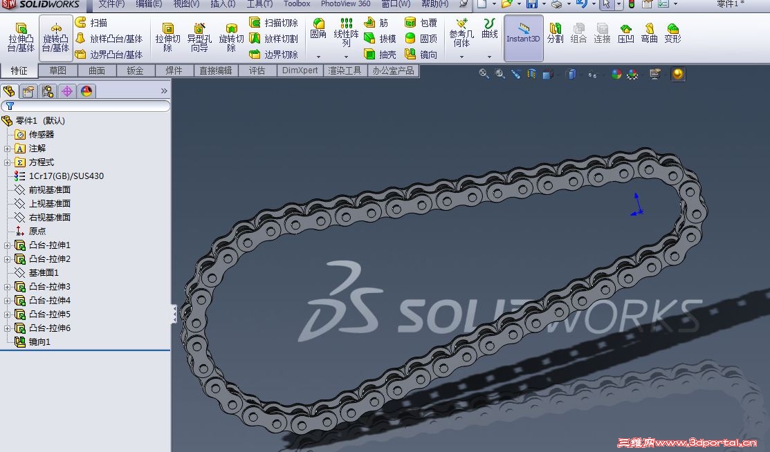

本帖最后由 hongwei_1987jp 于 2012-7-14 14:32 编辑 0 P/ L( E  ?; }$ i1 T( \% @
xdzscr 发表于 2012-7-14 13:50 http://www.3dportal.cn/discuz/static/image/common/back.gif
+ T* W  J  Q" n7 \' W% x# y3 d亲,求给好评!不然上门砍你!
0 e" J% ]; Z4 G8 w  r' P9 }# p( N0 p! E9 Z
多谢,{}  给你10个币( i, |2 r* N* [- G' ^
: R9 n; r, A" k3 Q  h 捕获2.JPG
" j; j0 a$ G4 p4 L  z
1 W3 I. @0 b! p' t5 Z/ G4 |****************************************
1 F7 z) L) K1 z* f" A虽然需要镜像,也很好的{}
, H: ~7 u1 L3 b; d
, D* u: H8 L8 ~; F4 r4 E2 a" d 捕获1.JPG

楼主使用的是64位SW吧
发表于 2012-7-14 19:12:18 | 显示全部楼层 来自: 日本
我那贴图也是64bit的( ?% ]" E" s1 z# V2 k6 A1 w
5 n7 ~& j* k  x
要先建立一个空白的零件后,运行宏就可以啦

 楼主| 发表于 2012-7-16 09:02:47 | 显示全部楼层 来自: 中国浙江金华
hongwei_1987jp 发表于 2012-7-14 14:27 static/image/common/back.gif& o" Q( J. Y# u; G1 A
多谢,  给你10个币
+ F! ~% B, Y0 p2 _& N) v. H7 a: r宏伟:你的2012能运行,为什么我的不能?SW2012SP4.0。, s  Z* D8 j) H
237.jpg 9 f6 v* H$ r7 G% I7 O; P- _* k
' z" r1 b$ M/ ]/ U0 Q4 V( ]8 K" J
3 S9 a2 m( U* c2 q) M: d* l0 b( ]# @
 楼主| 发表于 2012-7-16 09:06:21 | 显示全部楼层 来自: 中国浙江金华
本帖最后由 ffda 于 2012-7-16 09:16 编辑 + K7 f/ L2 v4 s; c
& U, w5 [3 ?. s3 b明白了,楼上回复请版主删除!. i; G; s" I  E! ?$ x: X2 y7 J$ t
