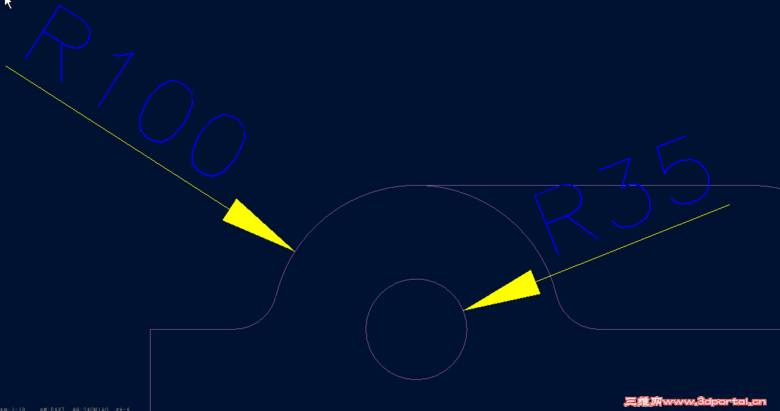

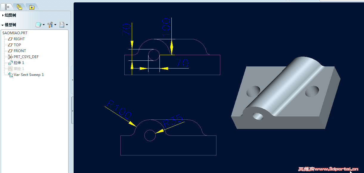

请大家指导斜半圆柱体怎么一个特征做出来,我用扫描做出来的斜半圆体与轴线相切,图中两端面与轴线成一定角度的怎么实现,角度随意,不能90度+ p5 D' k, O+ b3 _  l/ f) ~

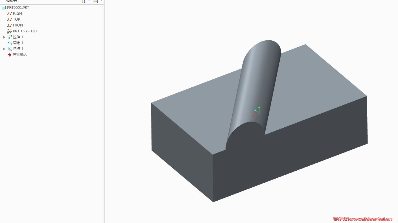

: V5 t$ S+ L5 A0 V: Z一个特征何须用扫描/ f: r5 G8 `8 w) C3 q; ~) \, J
最简单的方法,一个拉伸就解决了,法:大概在中间位置横截面上画圆或半圆,拉伸,两个方向拉伸,两个方向都拉伸到面,到哪两个面,这已经是个很清楚的事情了。9 L" I9 S+ `5 j2 }: b! K! P/ ?! g6 Z' I

楼上的, 你觉得那两端还是半圆柱面吗?

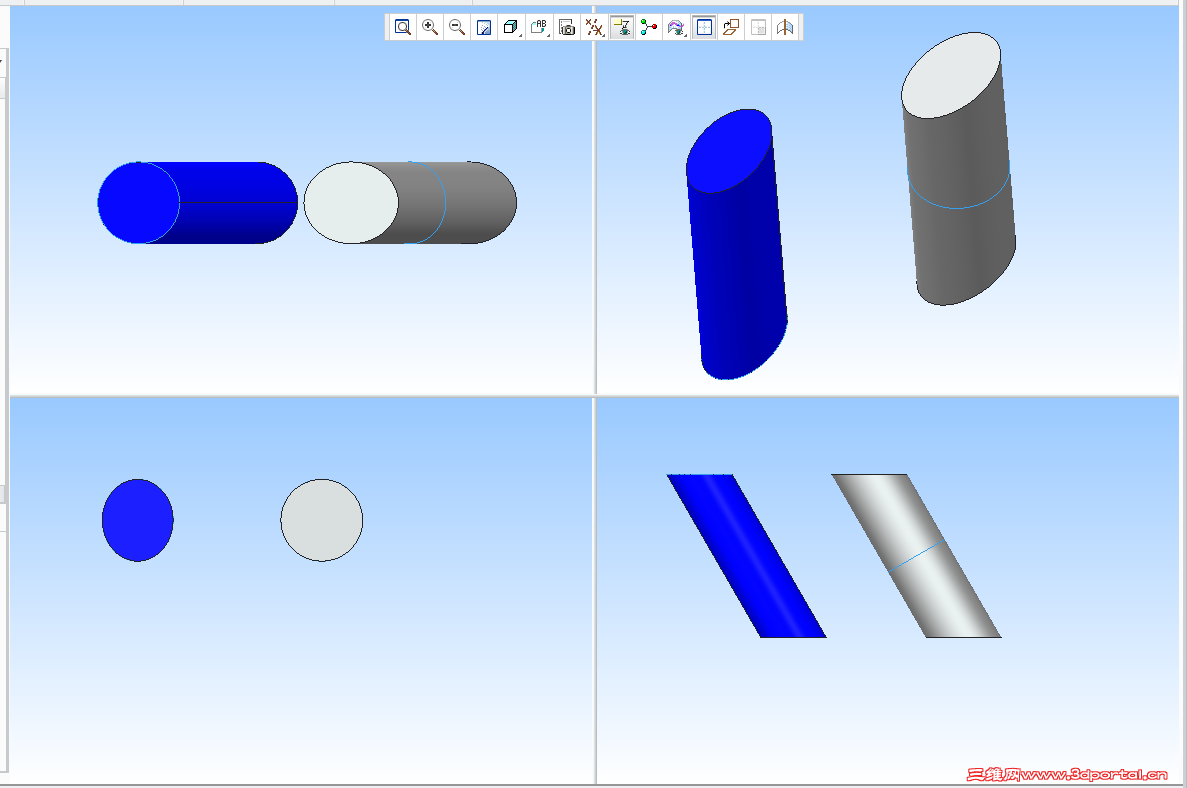

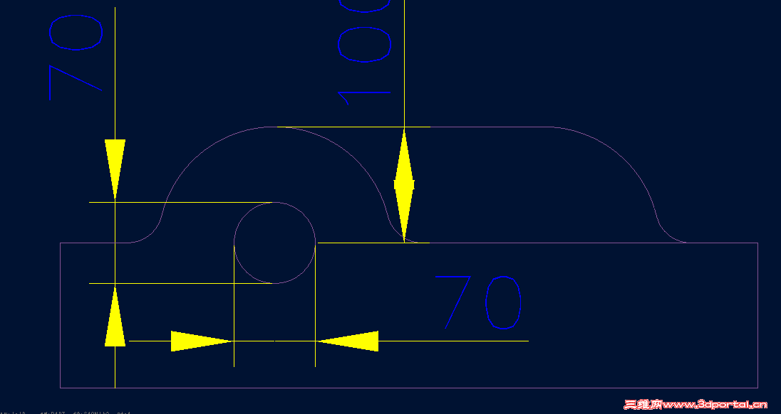

理解上有歧义,如下图,请楼主明示! b6 }! T: f# x3 S( A0 p
左上,视图平面中蓝色为圆;左下,视图平面中灰色为圆- d, X4 k# M. \" |5 `( ^

楼主要求的就是 斜切后 平面还是圆柱,,拉伸是不可行的,,

求斜半圆柱体是什么{}4 E$ y- Y7 S  E6 D; w: j
斜截面为圆的我只能理解为椭圆柱体,圆柱体斜截面只会是椭圆。

楼主没有交代清楚。但从实用角度讲2楼画的属正确的:不可能在两端面上是正圆,因为这样孔在垂直轴线的截面就是椭圆了(水平轴短,垂直轴长等于圆直径)。除非楼主本意是这样的。如果是这样也可以用blend做出来。

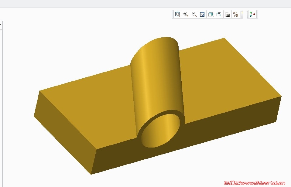

4 h, [) h# @5 h2 [! ]* x& M" ?2 A
# w* ^& V; s- H! Z% H& v 2.png 7 Z  K2 B( V( E: f& k1 {
% K6 Z2 c$ P( w3 T
唐依依 + 5 积极讨论问题

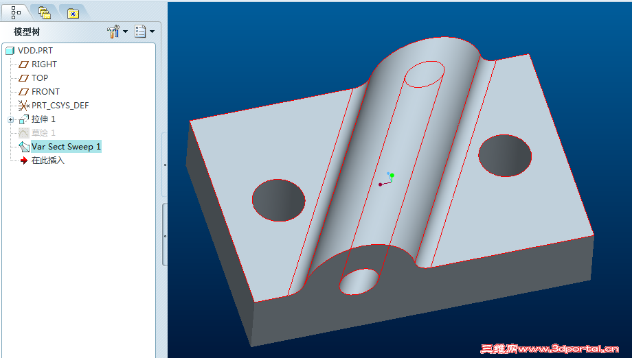

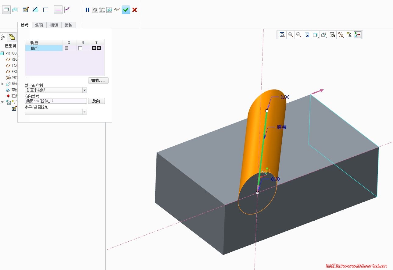

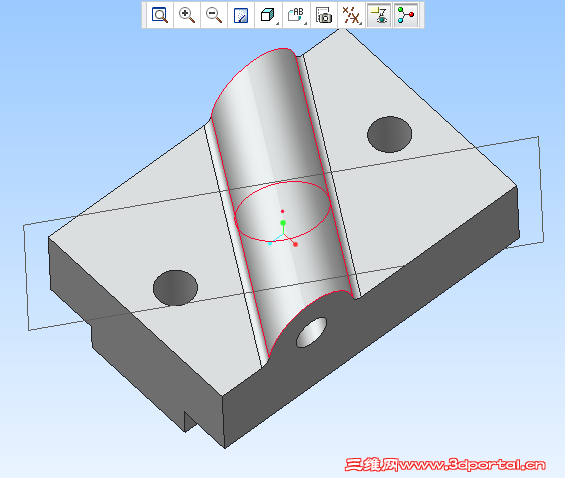

这个不难,原理在于截面控制用垂直于投影,方向参考选垂直截面的方向就行。附上CREO2.0模型。
4 j, q% c& h0 s

也画了一个,新手
  k* R0 G2 z( a4 O9 A: _6 v/ p8 ~ 未命名.jpg 9 g5 E" N4 w& g; `# s- y9 n
* U2 L+ j. k% d9 a
唐依依 + 2 鼓励
发表于 2012-7-15 09:57:47 | 显示全部楼层 来自: 中国广东东莞
sdsh 发表于 2012-7-15 08:39 static/image/common/back.gif
- _; {2 q+ C: B+ T+ y* e* \也画了一个,新手
' P- p, h% ^/ T请你画成工程图,把前视图尺寸标出来,包括垂直与孔轴线截面图尺寸也标出来。进行对比就知道差别在那里。立体图上看不出小差别。
