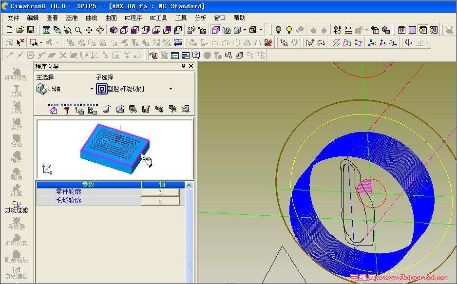

原来用e9的时候洗孔用2d螺旋刀路很不错,可是现在e104 h* _- y  e  ?9 K8 Q$ `7 @
发现问题了,在走到底部的时候为什么会出来一条直线刀路啊
- P/ L6 p1 r# o  v' D- T9 J7 D1 q有时候这个情况很危险啊& d; G2 v, E3 Y, ?3 u+ @( e  ~

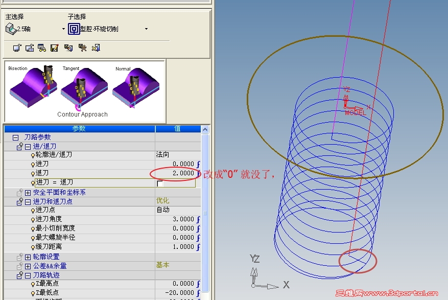

{:sweat:}你的进退刀值设的不合理

更改一下你进退刀的参数,重新计算就好了!

个人认为还是加个退刀较妥当!; b: ]1 T# c% d7 J

我的也会这样,我是用法向进退刀的,都设为0
