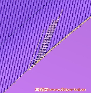

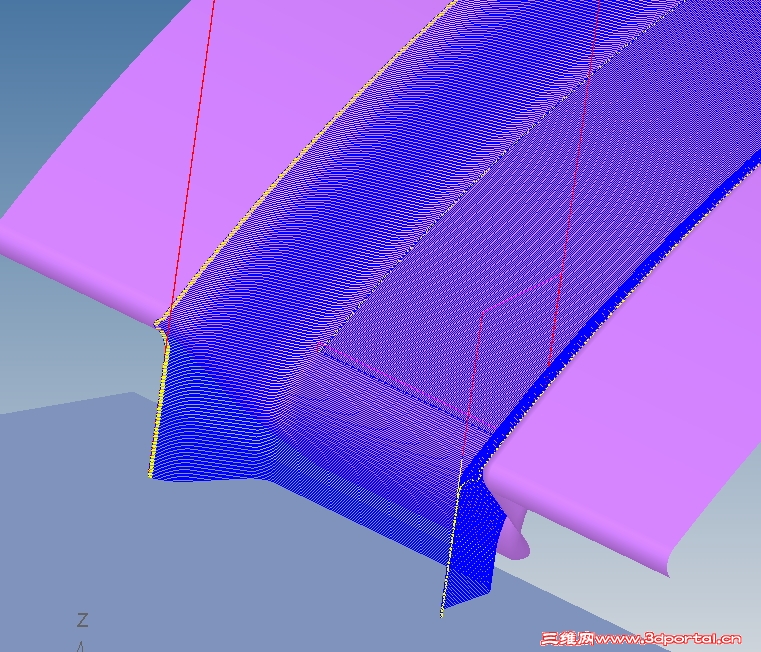

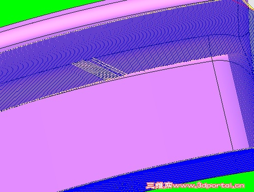

$ C, X' @: L2 x- C" K; m4 N- B我经常会碰到这样的情况也不知道是哪里没设好还是大家也会有这样的情况?

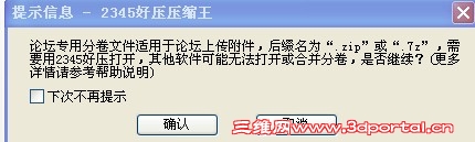

发表于 2012-7-14 19:33:16 | 显示全部楼层 来自: 中国广东东莞
打不开   a.jpg ! g$ D# ]: _2 Z2 p9 ^# g
$ Y' @$ n4 L( d+ B3 Q9 ^# E; d. O  ~/ f, W
发表于 2012-7-15 08:51:09 | 显示全部楼层 来自: 中国浙江绍兴

切入切出的圆弧大了或者小了,一般为刀具半径或者略小于刀具半径

本帖最后由 656607859 于 2012-7-15 18:16 编辑 9 z+ v3 u6 D4 j
$ [7 b4 ~% ?% u& y- T1 [! @7 l, W; Z
谢谢大家的参与,我在试下可能是压缩软件不太一样: R! \' d, H4 R9 U

4 X- g! \! \3 D) x切入切出的圆弧大了或者小了,一般为刀具半径或者略小于刀具半径
  @) M4 x3 {9 z# _" W% U: Z+ _
那直径30进退刀不是R15{}感觉那太大了

边界限定不好

abpfnet 发表于 2012-7-16 12:29 static/image/common/back.gif- ^/ K# B$ U" h
边界限定不好
) c8 G( s! k. p% }1 W, z
那有什么办法可以解决吗{}
发表于 2012-7-17 11:44:22 | 显示全部楼层 来自: 中国安徽安庆
边界线质量问题或者范围问题,多调试一下,找到合理的范围即可

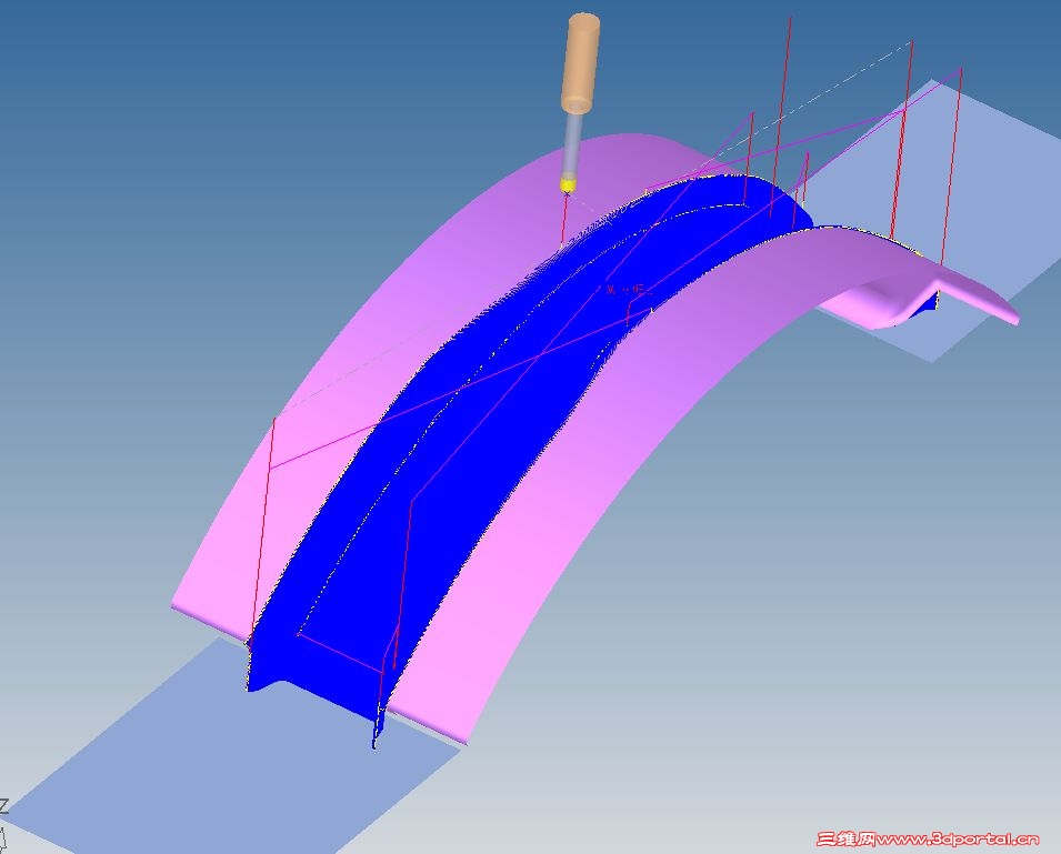

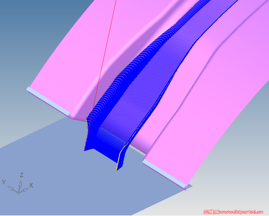

发表于 2012-7-18 09:12:36 | 显示全部楼层 来自: 中国浙江绍兴
为做参数调整,只修改了一下加工策略见效果:5 _  v3 H: o$ r' S' o; @
# L% m, c* e; A/ S
, g( O% v- z2 `! N  b  E谢谢帮主大力支持这样加工出来弧面不光的,我想要弧面爬陡面绕,我这是精加工,用传统的做有时候抬刀很多检查面也没有这个好用,帮主还有什么方法可以解决吗

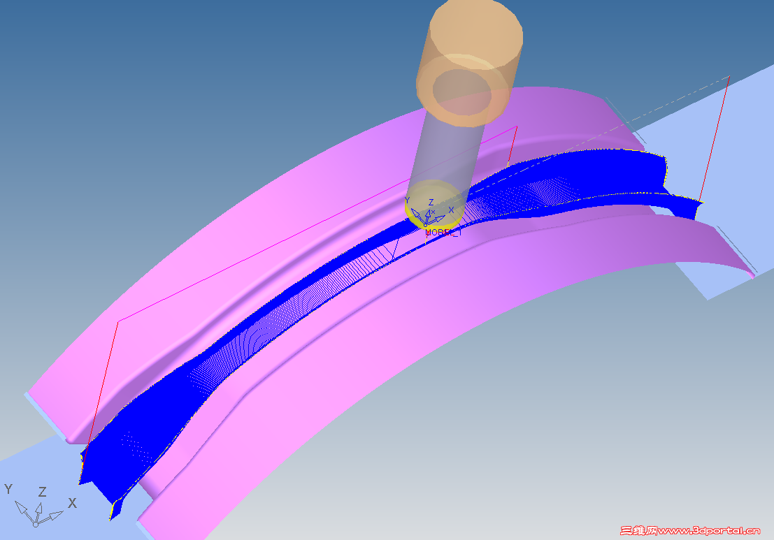

发表于 2012-7-19 09:17:27 | 显示全部楼层 来自: 中国浙江绍兴
提醒一下楼主:精加工用63R6的刀具精加工盲区很大,不理想!在你的刀具库里拿来把D12R6做了个精加工!  M3 j0 l  P) ?9 @
22.jpg + Q2 `& M; k; c3 w
8 w+ b& p1 t6 v1 \& m. H# ]2 B! Q 11.jpg / h+ t3 N1 U6 V

密密麻麻 发表于 2012-7-19 09:17 static/image/common/back.gif( q& x0 d% @# p: x
" U, ?3 f% b" A. ]6 h; H$ e( G% v8 D$ b& W0 j' j( u
$ Y$ ~; k9 o+ [- S8 a/ L3 B" a$ O
% S$ ^, }% d* L& f# ]8 h
多谢版主的意见,我这本来用30r5刀做精加工的,这不是塑料模要求没那么高的,12r6刀太长了,我试了好多好像具体原因好像是在进退刀哪里不知道对不对。密密麻麻大师你有四轴教程吗?买也可以的,如果有加下我QQ656607859,
