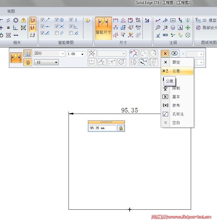

[求助] 如何在工程图上指定数值后加公差?
发表于 2012-7-14 10:56:00 | 显示全部楼层 |阅读模式 来自: 中国台湾
本帖最后由 netccl 于 2012-7-14 21:38 编辑 : d( e! _" x$ G6 K: d1 c1 M
3 e' E/ K- q& F) Y2 ?, c( g
各位高手好

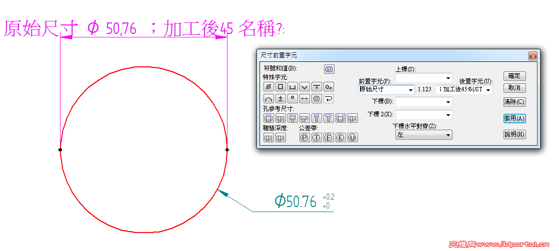

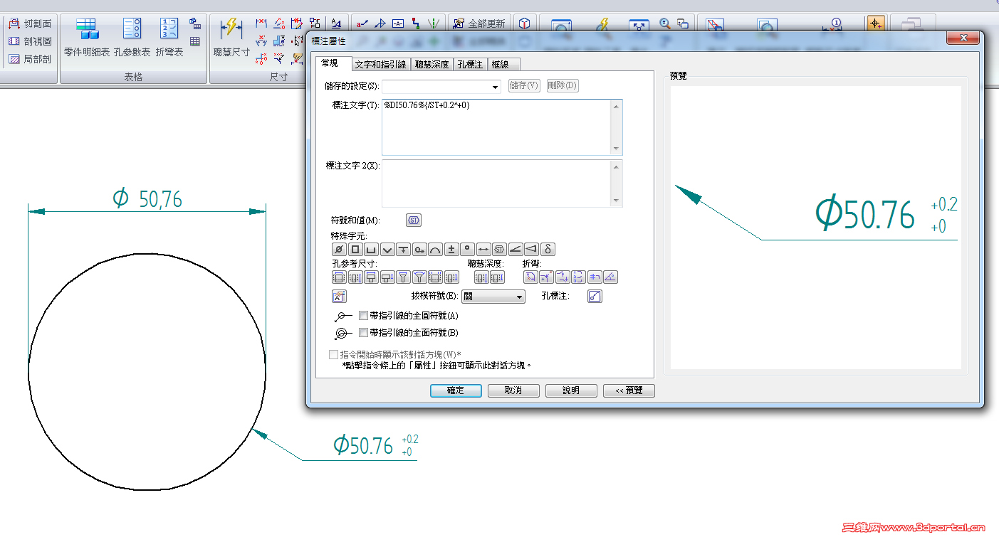

我在公司的图面上碰上一个难题,须在指定的标注上加公差,我知道有个指令%{/ST+0.2^+0}即可在指线标注加上公差,但是这个指令却无法在智能标注上使用,想请教各位高手如何解决这个难题。
2 X! o) E6 H. x

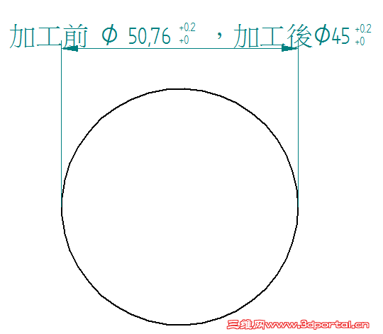

例如我想在标注上打上一段『原始尺寸50.76,加工后45』,这两个值都必须要有公差,使用内定的公差只能显示一个,无法让两个数值显示。
( d! c1 p; d. i5 c/ Z% n, {, j
谢谢。
8 v9 f6 ?7 I* R7 ^, g  j  y, ?
如图所示,我可以在指线标注上输入指令答到我的需求
如图所示,在前导符上却无法使用,出现乱码。
此图为公司要求的型式,当然这是利用文字功能排出来的,而不是一体的。
发表于 2012-7-14 20:58:11 | 显示全部楼层 来自: 中国浙江丽水

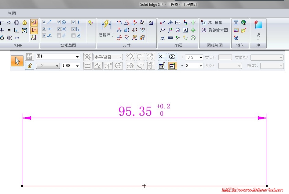

楼主着急晕了头了吧?把一般人不知道的你学会了,而最普通的你却不知道。1 C% ^8 c' [. f* f# a  f& i
, ?5 X! Q# W/ ~% E+ q标注不要在前缀中添加,而是专门有公差一项的。
7 H% t( p1 n3 r, s  ~' }3 ~
, h; x. H/ Z2 l. R
2 b, _% a# \/ k 公差1.jpg ) a, _  m* K5 Y% s: I
 楼主| 发表于 2012-7-14 21:30:03 | 显示全部楼层 来自: 中国台湾
' [8 |1 o% d! C* A( U
大有茗堂 发表于 2012-7-14 20:58 static/image/common/back.gif! O2 O( T( M' N  b) V6 P8 W
2 H$ r( z9 m& B+ p7 n* G- T, Q2 e  x3 ]- j3 r1 j$ I) G9 U6 e
标注不要在前缀中添加,而是专 ...
8 ]' r7 a6 J# j; l, k
抱歉我忘了解释这部分,是我的疏忽。已有新增内容% w; Z2 n  {$ Y* f$ T
其实我知道有这方式,只是他会标在量测出来的数值后面。; k" ^+ r6 `# d) ~% y
但是公司却想在标注上让两个数值有公差出现。7 f- O. k  D9 N4 g6 e) k
谢谢。$ m4 @9 [7 E* s: ~4 T: H0 p
& @+ O  e& \8 [  H7 q$ l
发表于 2012-7-15 10:40:20 | 显示全部楼层 来自: 中国广东江门

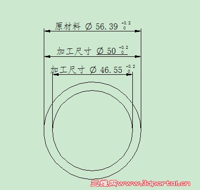

你们的要求确实有点不平常,如果你想用智能标注,建议你标注2个尺寸一个是加工前的,另一个是加工后的尺寸,其中有一个尺寸需要手工更改;
/ H' Z& L9 p5 g5 n: }- @: t; _, p8 t8 @( a% @
另一种方法就是 绘制加工前与加工后的实际尺寸线,进行标注
4 w- l8 Q. d+ l6 `) u8 R6 A5 J0 M1 s! C5 O4 f8 [# P0 }& R" d
如下图

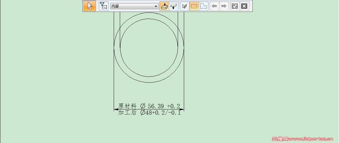

发表于 2012-7-15 10:44:19 | 显示全部楼层 来自: 中国广东江门
或者使用上下标 试试,不过公差标注可能就不能标准化了
发表于 2012-7-15 11:07:52 | 显示全部楼层 来自: 中国浙江丽水
这个真做不到了。只好把这公差用那个注释来做,然后放到合适的位置了。
