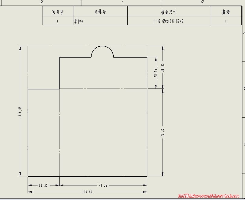

" `* {5 `* Q* t9 a% f$ i( O要在展开视图中,是否可以自动添加板金边线的尺寸,包括各个折弯线之间的尺寸标注?

不是你说的那个,是板金件的,板金的折弯位置的尺寸标注2 E2 r$ w) d1 ^0 T+ O# n% p  R
( }2 G/ m$ H; n* O
在工程图中,手工可以添加上。是想制作一个板金模板,在工程图中的平板视图中,能自动把每个折弯线位置上,添加上尺寸标注,这样比较方便些

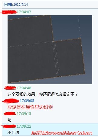

 楼主| 发表于 2012-7-14 15:57:02 | 显示全部楼层 来自: 日本
以前好像做过下图这种折弯线,中线+2个边线的效果
# u2 Z( f3 k0 X2 j' C' e; y0 ~9 K3 |忘记了在哪里设定了,求助" d% s& D0 ^5 r4 K* G  N5 D& ]

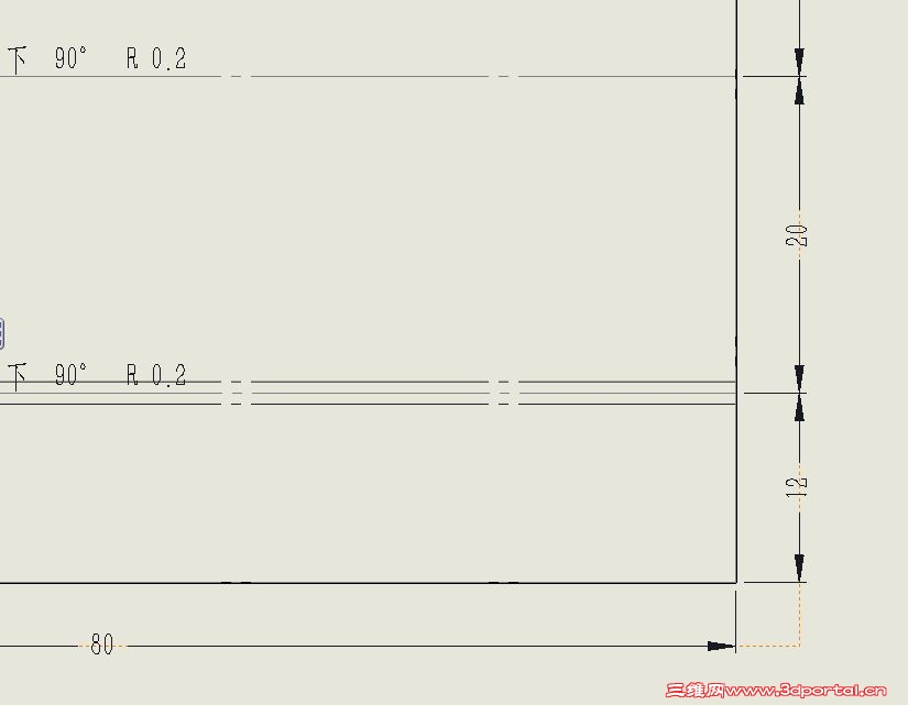

发表于 2012-7-14 22:30:58 | 显示全部楼层 来自: 中国广东东莞
我之前用AP100,展开后有折弯处有三条线,分别是中线与折弯尺寸(包括料厚与不包括料厚各一条),加工时方便许多,请教SW可以实现吗??

 楼主| 发表于 2012-7-15 08:49:09 | 显示全部楼层 来自: 日本
: b6 }5 K- B! r" D1 i# d2 s: o  O. {9 p" ~
没人知道这个展开的双线?
2 L) U, r9 J" p2 d, B" _' F
2 q: B( G# E& Y# r" q, [: l
+ e6 f1 R) k% n+ _1 x/ i: t 双线.gif

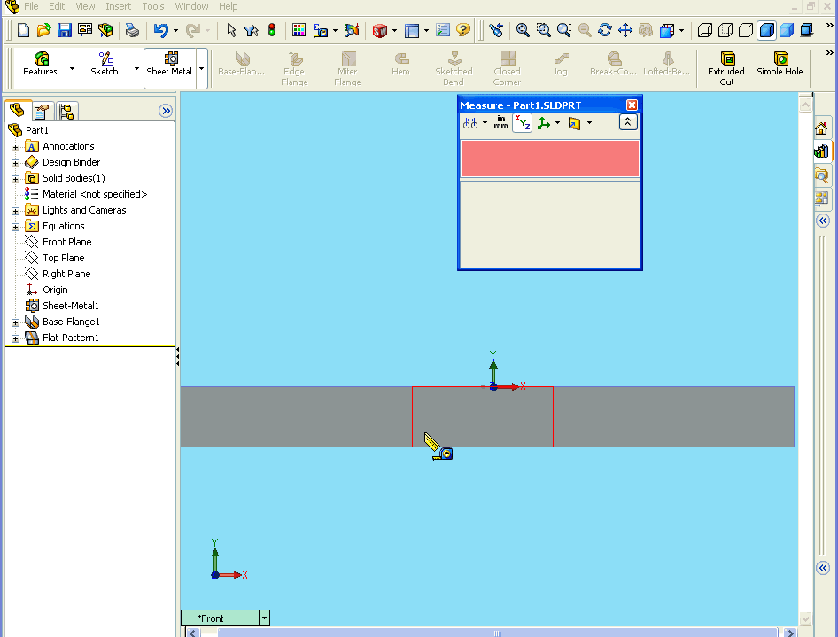

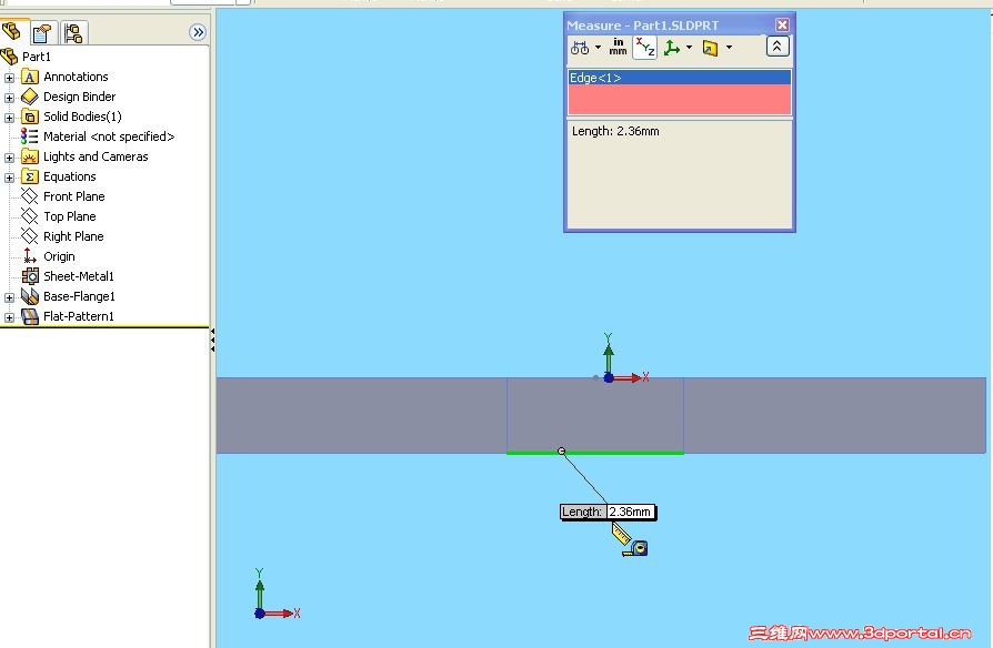

今天,找到以前版本做的板金,是3条线的,怎么设置,不记得了,需要的话,给你零件7 c; I$ y) d1 n' D8 }
" s3 n) [/ Y0 Y6 `: {+ @ 捕获.JPG * y, Z3 e  Z1 M: L2 ]: h1 ^

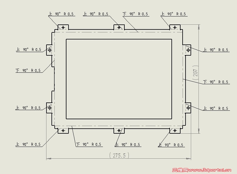

发表于 2012-7-27 15:18:26 | 显示全部楼层 来自: 中国上海
类似这个么,这是我上次出得一个图纸 8 m7 n' C3 n% |* d, p% m  ?
发表于 2012-7-27 15:21:06 | 显示全部楼层 来自: 中国上海
我现在觉得  除非你是钣金公司的,否则这展开图都没必要出。
发表于 2012-7-27 15:23:00 | 显示全部楼层 来自: 中国上海
就算画了3根线?难道就正确了?折弯系数一定为0.5? 么撒必要了,放出余量给工人加工方便。
