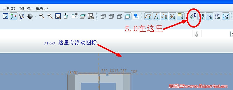

发表于 2012-7-14 12:05:12 | 显示全部楼层 来自: 中国山东泰安
我是新手,也给个应助吧,办公室没有装creo,用5.0示意下,如下图
, x: t3 y6 x) D

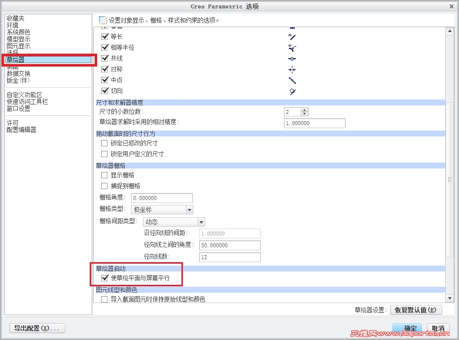

发表于 2012-7-16 20:11:55 | 显示全部楼层 来自: 中国河南许昌
不用config文件,直接在“文件”、“选项”,在选项中选草绘器,勾选“草绘器启动”,”使草绘平面与屏幕平行“即可。
0 v" }( Q! c" z3 m& a( \; s* j# ^/ F( c
发表于 2012-7-16 20:15:01 | 显示全部楼层 来自: 中国河南许昌
帖个图:

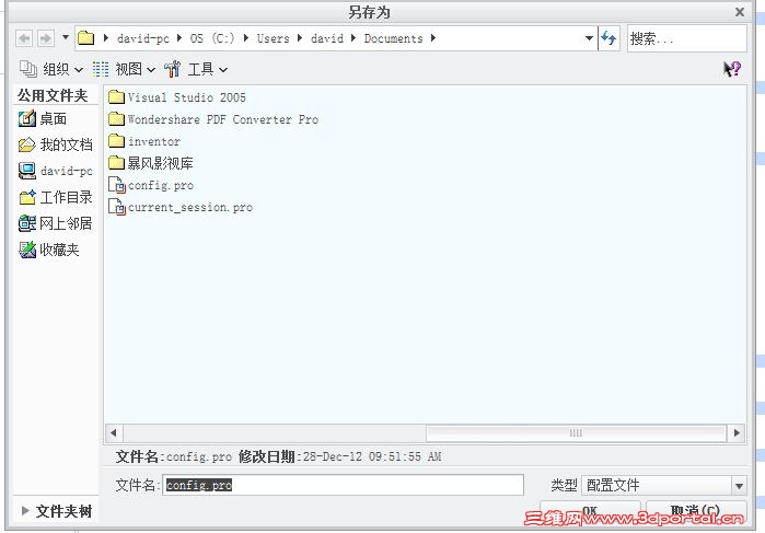

发表于 2012-8-10 21:23:21 | 显示全部楼层 来自: 中国浙江绍兴
1.7楼和8楼的lida9188用户提出的解决办法正确,但仅限于当前文件的草绘状态
5 T5 j0 N, G# [1 n2.要想对以后的草绘状态都自动实现,还是最好用config文件来彻底解决$ M8 V  P2 g1 i/ t* l' N8 @( D' C
3.解决方法:在8楼贴图中左下角“导出配置”,生成新的config文件,并把文件放到启动目录下即可

发表于 2012-12-7 15:54:34 | 显示全部楼层 来自: 中国江苏无锡
hzzpy 发表于 2012-8-10 21:23 static/image/common/back.gif
" }% h8 U$ a5 P2 x3 J7 q1.7楼和8楼的lida9188用户提出的解决办法正确,但仅限于当前文件的草绘状态
) m4 B! b; Y+ q+ }2.要想对以后的草绘状态都自动 ...
/ J3 m# I; f4 Q8 I- a" ~+ A8楼中点选“使草绘平面和屏幕平行”后点击确定,creo会弹出窗口提醒你是否保存设置到配置文件,点击“是”后就保存了新的config.pro文件了,和用记事本打开工作文件夹中的config.pro加入sketcher_starts_in_2d yes一样。

发表于 2012-12-31 15:12:44 | 显示全部楼层 来自: 中国北京
本帖最后由 英俊少年 于 2012-12-31 15:17 编辑 7 j, L$ i1 r$ X  c1 _
, \8 }* a2 B! R8 c
我用7楼lida9188的办法解决。在导出配置中生成新的config文件,并把文件放到启动目录下。新版Creo每次修改选项都需要另存config文件,目的就是执行修改后的设置。
