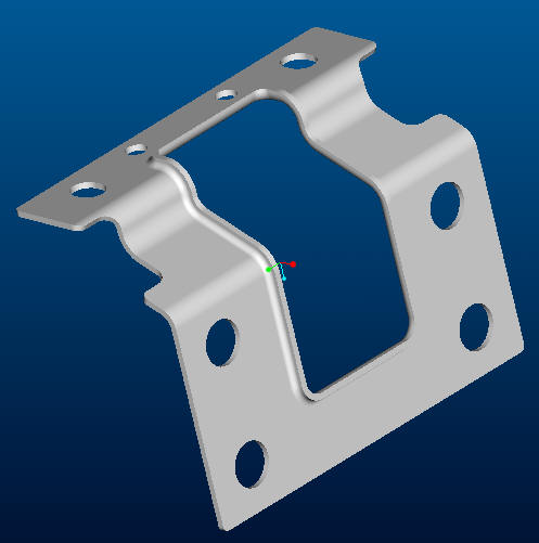

请师傅进来讨论下这个摩托车尾灯支架零件的工艺.
2 q' t6 g- v# C. |( h& p) \1 l3 S: @
1.我的想法是: 落料,冲孔,翻中间孔边,再成形.  }2 b5 T* y9 U4 g
$ \2 _  J7 i- B' W8 e7 t
请大伙想想这方法合不合理?
发表于 2006-6-11 06:26:26 | 显示全部楼层 来自: 中国山东济南
这么不行吧!) C7 }" A# U& n5 G4 g7 F. y
要是这么,一折弯把边孔压平了吗?
发表于 2006-6-26 15:33:50 | 显示全部楼层 来自: 中国浙江杭州
合理,落料冲孔如果材料薄冲床允许还可以开复合模,但最后成型1道工序有困难,最好分2道成型,先两边再中间打弯& v1 G0 E/ C+ v" o8 D( {
% o1 H+ x+ Z! p2 p
[ 本帖最后由 yfzou 于 2006-6-26 15:36 编辑 ]
发表于 2006-6-27 19:26:44 | 显示全部楼层 来自: 中国广东东莞
料厚应该在1.2mm以上吧,不知翻边那里的要求怎样?如果要求不高可以翻边后一次成形,否则二次吧.
