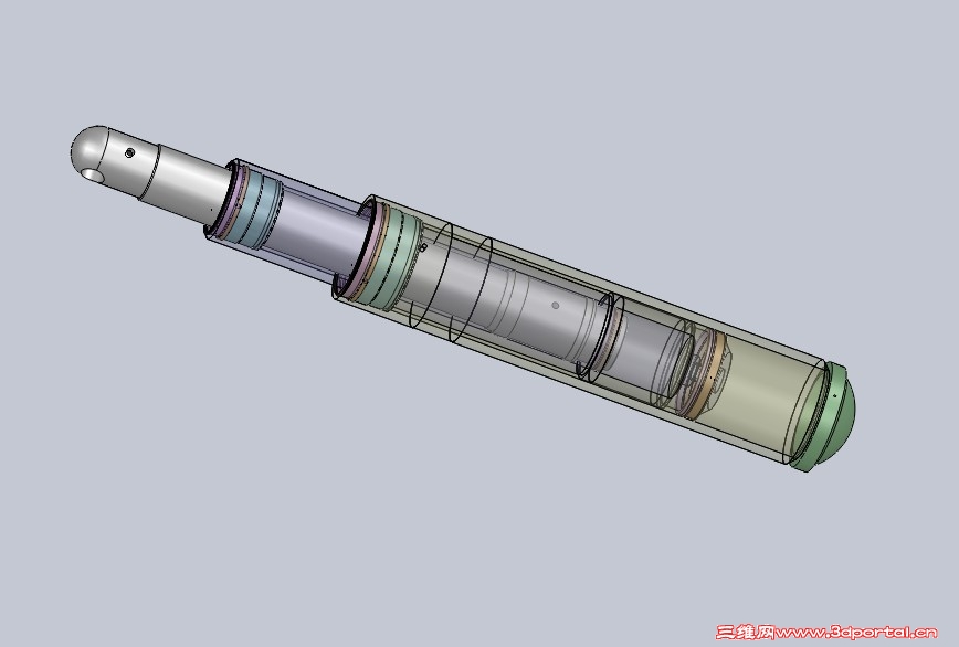

aaa.jpg 伸缩式两级液压缸设计.rar (158.85 KB, 下载次数: 355)
 楼主| 发表于 2012-7-14 17:02:30 | 显示全部楼层 来自: 中国宁夏银川
上面附件是设计计算书,再附上三维图 伸缩套筒液压缸.rar (1.8 MB, 下载次数: 700)

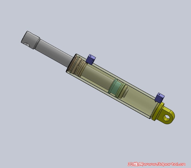

这是单缸液压缸,需要的拿去- f) P& w6 T8 y( Y
bbb.jpg 1 }! x5 @9 n& s3 T9 l& {8 N
YXM100_70X400.rar (1.68 MB, 下载次数: 386)

这个貌似活塞杆太粗了吧  60%-65%就OK  还有结出来的管接头几通经的啊  好小
