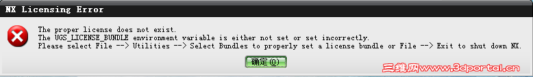

安装完之后就这提示 求解

lic服务启动错误,有非常多的类型,你可以在网络上搜索,会有很多解决方法。

; `! X  T+ j" l6 u( y* ]我修改了下系统时间 进是可以进 但实在麻烦

设下提示的环境变量,值不能为中文

那你装的不是正式版,是试用版,lic文件有时间限制。正式版需要crack,但没有时间限制

更改环境变量
