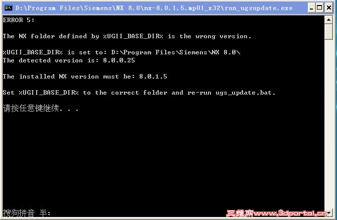

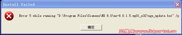

http://115.com/file/beeeej3e# 这个地址下载的升级文件5 @+ s0 \- f& F2 {) z  \
运行 run_ugsupdate.exe 时出现错误提示7 M; f. ]7 l7 q7 \7 T4 _: K
* {' D2 y% A! X, s# |1 N9 ?7 g( U任意键确定以后显示
& D% h* |, J6 \; p6 q: n( W& ]: j6 r; p
请教这应该怎么办

升级的版本版本不对,8.0.1.5MP1必须在升级8.0.1.5升级包的基础上才能升级,而你当前版本是8.0.0.25,所以升级失败
