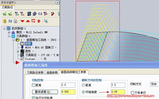

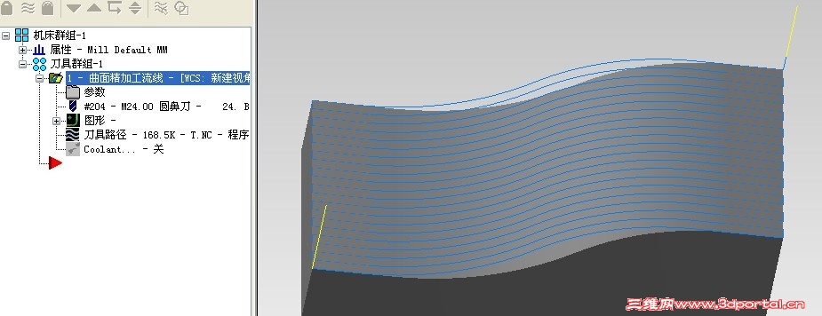

本帖最后由 0100 于 2012-7-16 10:01 编辑 ) H0 M  h0 r( O. R# S
" f9 q- j. l3 w  S- R' X- E2 U9 l正常情况这样

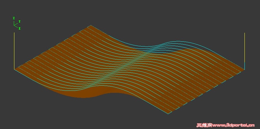

 楼主| 发表于 2012-7-16 08:10:24 | 显示全部楼层 来自: 中国江苏泰州
不正常情况

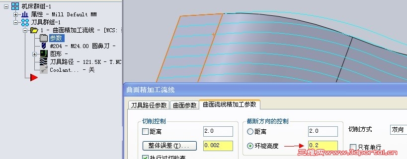

发表于 2012-7-16 08:44:23 | 显示全部楼层 来自: 中国辽宁铁岭
2 f4 n/ x4 H& g" i+ i2 w: `+ g: E0 H( ?& O
是这个意思不?

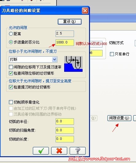

发表于 2012-7-16 08:50:45 | 显示全部楼层 来自: 中国山东烟台
0100 发表于 2012-7-16 08:10 static/image/common/back.gif. z9 k" E* f% @  D; R+ _5 t: d
不正常情况
  J% I  |6 _$ |, a* ]* b
所谓环绕高度是指两个相邻刀路刀具R角之间残留的高度。你那里有抬刀是因为那里没有残留了。MC自动跳过此区域。如果你觉得不好看 可以在间隙设置中增加允许的间隙量来去除抬刀。) q0 j) q! o# ~6 B) C! A  r
