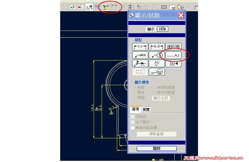

[求助] 5.0裡有沒有3.0裡的這個軸顯示/拭除命令,謝謝
发表于 2012-7-16 14:30:53 | 显示全部楼层 |阅读模式 来自: 中国广东东莞
各位高手
6 |% y$ ?/ u, s% o; i0 G' Q5 Y: H, r5.0裡有沒有3.0裡的這個軸顯示命令,有時需顯示軸真不知乍搞+ ^+ h  Z: ~% L1 Z" `6 P
謝謝

 楼主| 发表于 2012-7-16 14:34:42 | 显示全部楼层 来自: 中国广东东莞
困惑中,期待解答
: I9 |$ b" j( j% M3 M謝謝

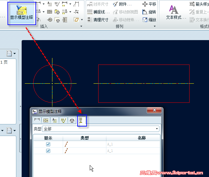

楼上的,人家指的是 工程图里的 显示 基准轴   {:sweat:}
# t- x5 _- b8 F0 Y1 S" Q
! q2 I* d0 [; V0 o) i) @ axis.png 4 N3 F! s, A- _" C4 n: m

. ?- g: Q" u; E9 ^) k+ `3 G从5.0以后变化好大的,就像office2003换成2007一样,很多东西找不到,他重新归类了,对于新手比较好,对于工作很久的人就要花时间适应了
