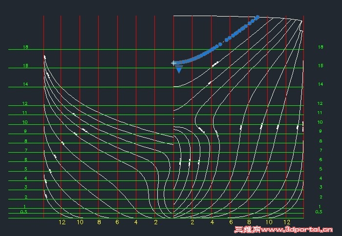

现在想用solidworks建模,现在有DWG格式的横剖线型线图如下
1 n. a" t! S9 n# R 1.jpg 4 ^  }( C* b1 a8 T6 s/ h- H* K. D; [
发现用放样可以很轻松的建出中间段的部分,但是首部和尾部有这样构造就很难通过放样建立,试过将中间过渡的部分分割成两个部分分别放样但是效果不好,过渡很差,求助各位高手用什么方法画比较好

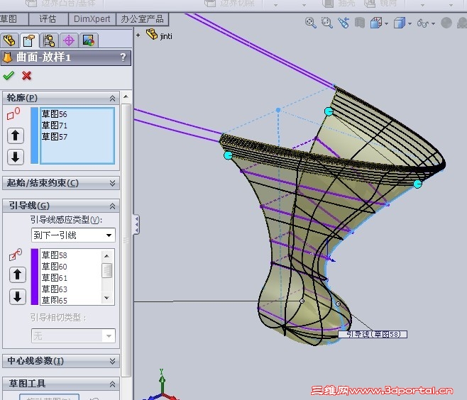

发表于 2012-7-16 22:43:03 | 显示全部楼层 来自: 中国天津
1.jpg 用放样做。。。。

 楼主| 发表于 2012-7-16 22:57:32 | 显示全部楼层 来自: 中国江苏无锡
谢谢九楼的大神了,有些头绪了,也就是说用横剖线做放养的线然后用水线做引导线,然后进行放样?
发表于 2012-7-16 22:59:32 | 显示全部楼层 来自: 中国天津
在做船是我没有用“曲面填充”,做船体时主要用“放样”。

发表于 2012-7-17 09:41:02 | 显示全部楼层 来自: 中国北京
参考模型发到楼主邮箱里,请查收!8 p* A8 d5 P9 K; n8 B% U/ x
