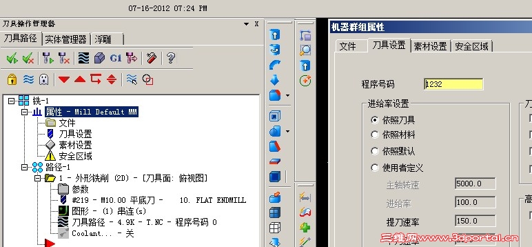

[求助] 为什么输出的程序号码为0呢?
发表于 2012-7-16 19:27:51 | 显示全部楼层 |阅读模式 来自: 中国广东珠海
为什么输出的程序号码为0呢?
/ m2 x8 V9 P  R8 f& r
程序号码已设置了,为什么后处理还是没改呢?
 楼主| 发表于 2012-7-16 19:28:25 | 显示全部楼层 来自: 中国广东珠海
请教各位~~

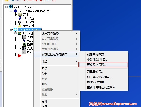

发表于 2012-7-16 20:13:58 | 显示全部楼层 来自: 中国山东烟台
从这改改' J4 ?. q  U( ~6 c) I, u" B
 楼主| 发表于 2012-7-16 20:46:41 | 显示全部楼层 来自: 中国广东珠海
请教版大,只能从这里改吗?谢谢
