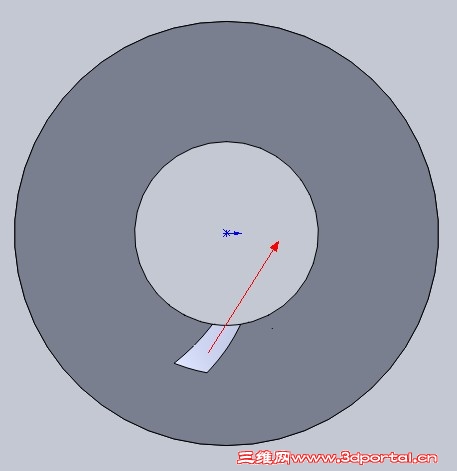

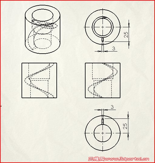

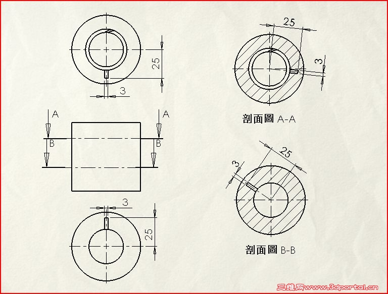

. O3 @6 x9 P5 }  J, U在内壁上画一个螺旋槽,如图:& y; @5 O8 u2 L
要求任意位置槽的深度相等,槽始终正对圆柱的中心,上视图是对的,下视图就偏了。在45度斜面的地方,槽的形状也不对劲。* g9 J0 @) Q, W  G8 P6 n# W, ?
不知怎样才能画好,如果需要,部分位置可以用小圆弧连接。6 N% g, q) K( h, a- \
螺旋槽问题.rar (135 KB, 下载次数: 11)
前视半剖图
前视半剖图
下视图
下视图

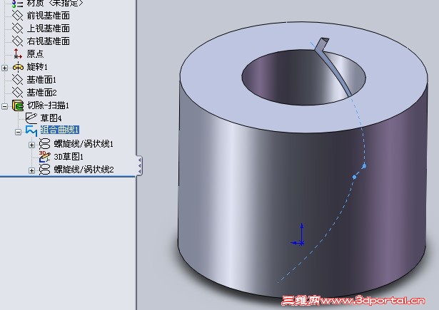

发表于 2012-7-16 20:01:32 | 显示全部楼层 来自: 中国台湾
本帖最后由 hero522 于 2012-7-16 20:08 编辑 $ p/ V$ w4 W# m5 c( ?6 A
3 d$ p7 _( F9 h+ v- P* k
附上限制條件圖片以及SW2008檔案6 R& b& a5 L: O5 t
' h" K+ ~+ I- e3 \5 D  }+ G2 ?6 H 零件1掃出.zip (158.91 KB, 下载次数: 21)

3楼,你的螺旋线是圆柱状的,我需要的是螺旋槽是跟随内孔直径变化的,也就是任意位置螺旋槽的深度都相等的效果。
发表于 2012-7-16 20:48:56 | 显示全部楼层 来自: 中国台湾
bcss 发表于 2012-7-16 20:05 static/image/common/back.gif
6 H( `$ u# X6 b3楼,你的螺旋线是圆柱状的,我需要的是螺旋槽是跟随内孔直径变化的,也就是任意位置螺旋槽的深度都相等的效 ...
5 Z) t. J1 W- c5 V6 g 擷取.JPG sw2008 零件1掃出.zip (119.06 KB, 下载次数: 18)
 楼主| 发表于 2012-7-16 21:59:06 | 显示全部楼层 来自: 中国湖南娄底
谢谢,就是这种效果,只是还没看懂怎么画的。

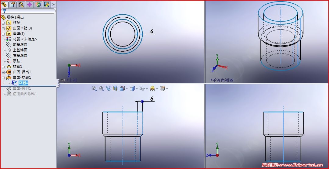

发表于 2012-7-16 23:18:56 | 显示全部楼层 来自: 中国台湾
0 Q* ^5 k  g! V/ S% J
bcss 发表于 2012-7-16 21:59 http://www.3dportal.cn/discuz/static/image/common/back.gif0 S, ]7 m7 G+ F+ P# L. B8 n/ h
2 p$ u. Q% |; @7 t& F+ ^8 @( l2 T$ a; h/ x% J5 k# z% l

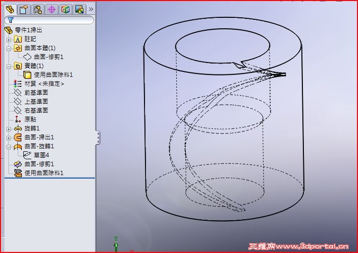

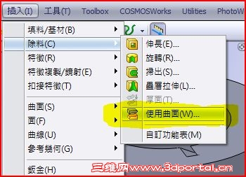

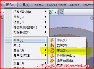

這個方法是利用曲面除料,建立幾個曲面將要除料部分包圍起來。這樣就可以用曲面除料功能了
1 L- U. j  o/ `* u" ]4 C 擷取0.JPG ) Z. C! l7 i% {$ S) U: W  d0 ~2 u) _3 n

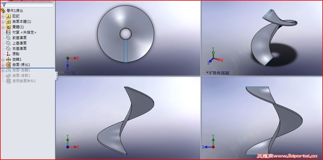

所要建立的這個槽每個面單獨來看都很單純

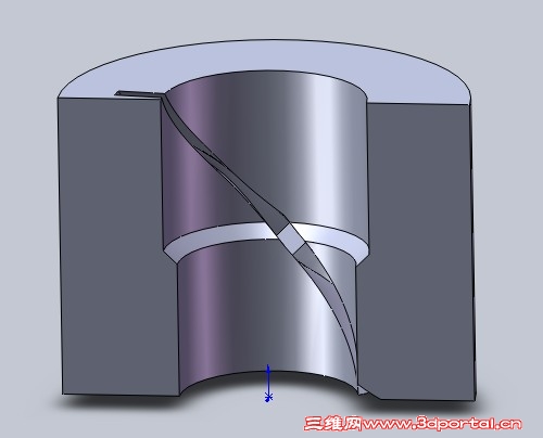

0 S! U  R+ {& E  q& _' W, @2個螺旋曲面--使用掃出( c" m! |: ?( ~- L, e$ ~7 |  y
擷取nl3.JPG " O4 c- u$ w7 b* f
擷取1.JPG . k, T( m! N% K- N
. ?5 C  b8 N. F" o. g6 v
' P7 i0 M! n2 u4 Y/ ]+ U

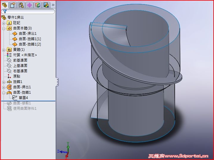

兩個等距曲面使用旋轉填料- E0 C9 q* O/ y$ e1 X
- h# F' C6 C% [, V( F3 Y$ m8 G9 x2 d
' y) N% Q  b3 n4 L( P6 ^兩組曲面
/ d/ t" Q! ]7 l, ]( a7 N$ x# @8 K 擷取3.JPG 1 H5 I0 [# o; H; P6 Y
" Q8 w/ o7 z. q- Q  A
5 u: [' T" B0 ?使用曲面修剪,減除不要的部分% A* ^1 T0 Y0 ^5 Q, p
擷取4.JPG + g! m1 X( S3 ?* n

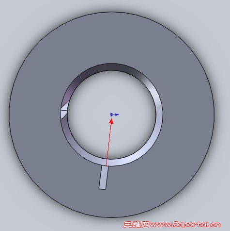

  E3 O9 M/ T5 y如第一張圖使用曲面除料
  U* G0 [5 m, q( n2 m除料前
. W, [# z* N" ~* Y1 } 擷取5.JPG & r8 V: B! K1 C& Z( B" s; d
除料後- L5 B+ V4 _& Y
擷取6.JPG 2 d1 ^/ o1 S! F0 n
# r6 u, h. L# i" G# x
/ a% {) x) y- B6 `  L1 B
