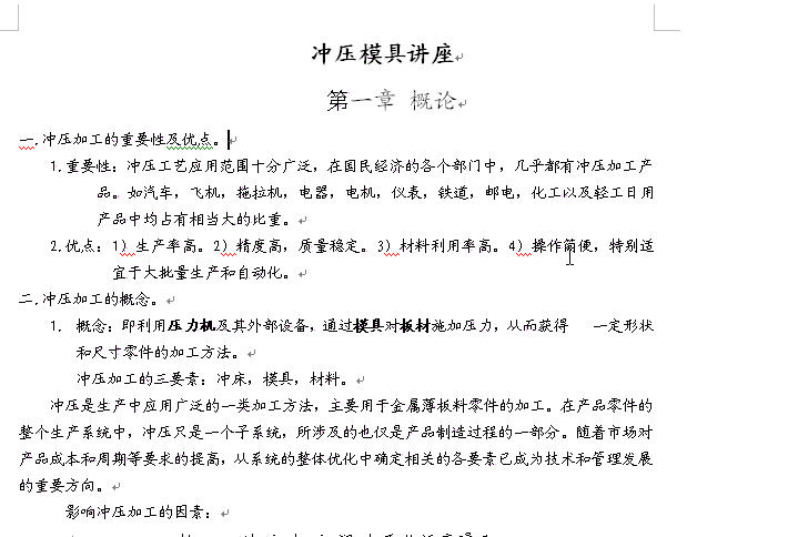

3 A9 n6 D( X0 l6 ?, v7 ~                          第一章 概论
% i) e4 E- Y' y9 }一.冲压加工的重要性及优点。
, ]& ~9 N( e2 o% _3 u1.重要性:冲压工艺应用范围十分广泛,在国民经济的各个部门中,几乎都有冲压加工产品。如汽车,飞机,拖拉机,电器,电机,仪表,铁道,邮电,化工以及轻工日用产品中均占有相当大的比重。4 ~7 a' H  [* _! i$ ~$ Q
2.优点:1)生产率高。2)精度高,质量稳定。3)材料利用率高。4)操作简便,特别适宜于大批量生产和自动化。7 d8 p, P# k0 m8 i% o( v
二.冲压加工的概念。
: |8 a. F3 d2 P$ |1.        概念:即利用压力机及其外部设备,通过模具对板材施加压力,从而获得   一定形状和尺寸零件的加工方法。
$ p' u- [% u; W& r4 Q4 E' d) |冲压加工的三要素:冲床,模具,材料。  d3 A. l% f' l+ D
冲压是生产中应用广泛的一类加工方法,主要用于金属薄板料零件的加工。在产品零件的整个生产系统中,冲压只是一个子系统,所涉及的也仅是产品制造过程的一部分。随着市场对产品成本和周期等要求的提高,从系统的整体优化中确定相关的各要素已成为技术和管理发展的重要方向。$ w- c! Z, l. o7 Y+ P& O

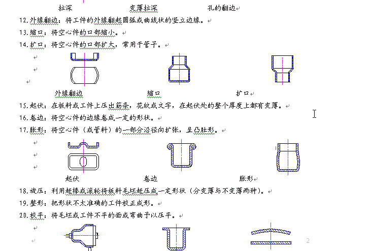

7 P! r. T, ^& |: y12.外缘翻边:将工件的外缘翻起圆弧或曲线状的竖立边缘。0 ~% _+ q# B) h: a, ~
13.缩口:将空心件的口部缩小。
5 R" b' Y$ m6 x5 ~9 U  q/ N14.扩口:将空心件的口部扩大,常用于管子。5 E2 F" L! I% r  K5 v4 s
  l; G  h3 H. y  X8 r% I
2 n, B( L  v% @  ~5 c. @8 [, `! f
+ N, N  o3 I8 v4 N( h          外缘翻边                  缩口                     扩口
+ j. I+ F  F/ v* J; e+ ?1 F15.起伏:在板料或工件上压出筋条,花纹或文字,在起伏处的整个厚度上都有变薄。' T) o4 H9 b# w6 H; {
16.卷边:将空心件的边缘卷成一定的形状。
6 z( f/ _, Z7 T2 P0 D17.胀形:将空心件(或管料)的一部分沿径向扩张,呈凸肚形。
5 x" D4 x; K$ a8 w# J9 g- Y4 c; }& D" ~2 @, c6 S$ U1 x5 M
2 I6 U: t7 P" J( ?: A
* L3 n4 j* l) N; e" \/ c: B         起伏                  卷边                       胀形
' l8 X7 o1 A! v18.旋压:利用赶棒或滚轮将板料毛坯赶压成一定形状(分变薄与不变薄两种)。
  U6 A: N9 L6 L) n" c9 d19.整形:把形状不太准确的工件校正成形。/ z+ k$ Y6 B1 s* G
20.校平:将毛坯或工件不平的面或弯曲予以压平。1 }' D! b# }4 R6 R+ Y6 }8 P

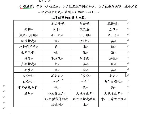

% N  g& Z4 o- h四.冷冲模类型和特点。
1 }: x3 x& x% W- t+ Y1.模具分类(按冲压工序的组合方式分)。
9 i, n# C1 f. j6 ]5 I& p4 f1)单冲模:在模具上只有一个加工工位,而且在冲床的一次行程中只完成一类冲压加工工艺。
" t  U& S- o( X/ }2)复合模:在模具上只有一个加工工位,在冲床的一次行程中完成两类以上的加工工艺。) K" a; A1 T  p1 F- v5 g
3)级进模:有多个工位组成,各工位完成不同的加工,各工位顺序关联,在冲床的一次行程中完成一系列不同的冲压加工。4 A5 m" Q9 d4 [* R9 k4 e
三类模具的优缺点比较:7 w2 j6 f, o  n# N# f: ~
        单工序模        复合模        级进模; E5 M$ _6 ?# z% ~' b- G
结构        简单        较复杂        复杂7 ?/ P! n6 U3 C% E3 |9 R
成本、周期        小、短        小、短        高、长4 ?; k  z. a' U
制造精度        低        较高        高; d1 }4 @5 m& V$ s% o
材料利用率        高        高        低
% Q9 ~7 ^# X/ o- b) K* c0 Y5 ?生产效率        低        低        高
9 Y( n9 \3 H, e  \2 g! {% I' l维修        不方便        不方便        方便1 L( |/ u, u: |1 Z. E  N. I5 H9 k
产品精度        高        高        低8 {! P% V) K+ k/ d! ]" g. v, d
品质        低        低        高
, g9 U" T7 x5 j$ ~! k5 \安全性        不安全        不安全        安全
1 q7 Z5 u/ I0 ?) j自动化
- r4 N& D; U0 d2 m3 k8 ~. [: L# I: y8 ^/ y; p! _# E  F5 I
易于自动化
; O& y' _2 r7 `1 t" J! d冲床性能要求        低        低        高
  Z  q* S" ~4 h/ c+ e$ Y! [5 s应用        小批量生产! }0 C: G6 B5 D5 f+ H
大、中型零件的冲压试制        大批量生产
1 p6 l* D5 v/ B内外形精度要求高        大批量生产" d/ R) }0 G3 R
中、小零件冲压$ B+ S# T- j: e; B/ b' ^/ f3 W+ x
