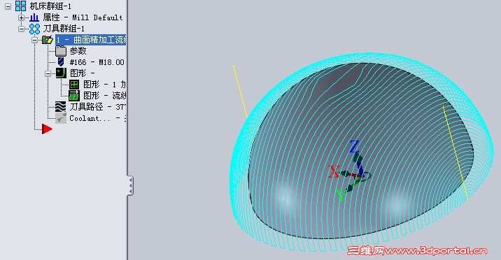

  O" `* U, A& I& m/ q) ^流线加个的刀路怎样设置成围绕Z轴旋转?
发表于 2012-7-17 08:50:39 | 显示全部楼层 来自: 中国广东东莞
切换流线方向就可以了.
 楼主| 发表于 2012-7-17 09:23:57 | 显示全部楼层 来自: 中国江苏泰州
yuanmeto 发表于 2012-7-17 08:50 static/image/common/back.gif1 @/ Q9 o; E  C+ ?  [1 c
切换流线方向就可以了.
) S# ]6 q6 p' u* d/ C
切换流线方向好像 只有沿X轴和沿y轴,有围绕Z轴旋转吗?
发表于 2012-7-17 09:39:34 | 显示全部楼层 来自: 中国山东烟台
什么样子算是沿着Z轴???
 楼主| 发表于 2012-7-17 09:44:25 | 显示全部楼层 来自: 中国江苏泰州
路过不买 发表于 2012-7-17 09:39 static/image/common/back.gif
' _# C# R0 m% Q4 t1 {% l什么样子算是沿着Z轴???
6 y$ A( m* {8 c0 }! ?, }# j
http://www.3dportal.cn/discuz/data/attachment/forum/201207/12/134343zh1do1kzh3y888zx.jpg
发表于 2012-7-17 10:00:49 | 显示全部楼层 来自: 中国山东烟台
球形的曲面流线本来就是这样的.如果不符合你的要求只能更改曲面流线UV法相来达到要求。
 楼主| 发表于 2012-7-17 10:12:59 | 显示全部楼层 来自: 中国江苏泰州
路过不买 发表于 2012-7-17 10:00 static/image/common/back.gif
* k( m& V" n7 g! h8 v9 @3 M, f球形的曲面流线本来就是这样的.如果不符合你的要求只能更改曲面流线UV法相来达到要求。

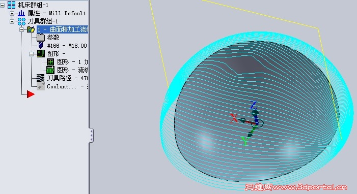

1 c, J0 V% [" V$ b: [) S切换方向就这样,如图两种。
: C3 u9 ~0 p/ h; a( L$ z什么是曲面流线UV法

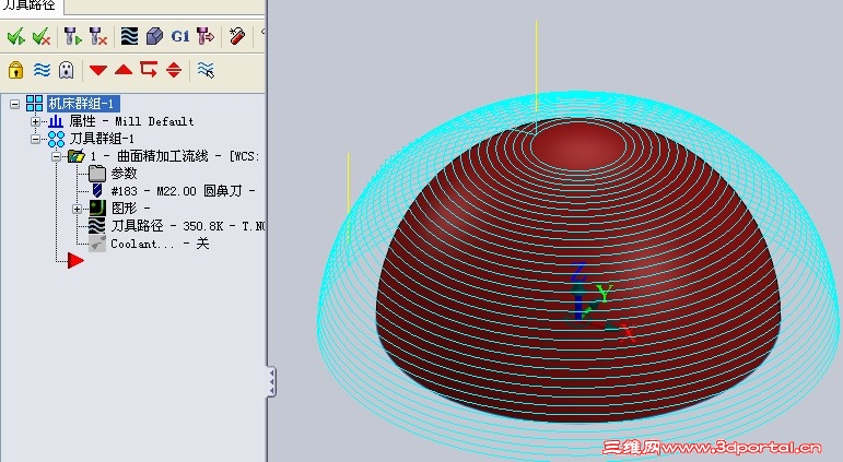

发表于 2012-7-17 12:00:51 | 显示全部楼层 来自: 中国广东深圳
这个一个非常的不异常简单问题了。0 ~) L6 \' O7 _& F) M
用曲面/实体格式 绘制一个默认画一个球体,R 大小自定义,切一半出来,
! G' s, Y! H, n* G  L$ \分别按照Z平面切,刀路默认就是你说的效果了。
# \: }) i  \) p" e+ ^按照X平面切之后在Front平面旋转-90度,就是你7  楼效果。
 楼主| 发表于 2012-7-18 09:58:21 | 显示全部楼层 来自: 中国江苏泰州

忘了说解决方法:与画图有关(围绕什么轴回转)

与画图方式有关,用XZ或YZ平面画90度圆,用Z轴做旋转,做出来就是那个效果
