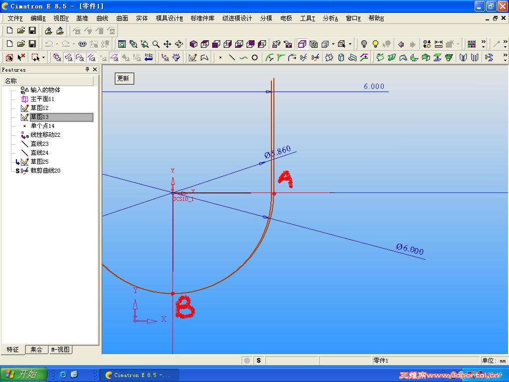

有些企业在加工电极时,球刀也用骗刀的方法,按理来说球刀加工时应该在余量设置的界面里,侧边放火花数,底边不放才是。不知为何球刀也可骗刀?平刀容易理解,只有刀具底部的一个点在切削,而球刀的切削点一直在变,如图中的AB点范围。实际加工的刀具(比如R3)单边应该一直要比设置的刀具(比如R2.93)大一个火花数,这样侧边的火花数才能加工出来。但骗刀时,球刀下面是一个点(如上图),这样实际并未加工到数。用这样加工的电极去打分型面会不会过切?

就用软件里自带的火花间隙就好了,球刀骗到有误差!

密密麻麻 发表于 2012-7-18 08:23 static/image/common/back.gif- P" [* ^( h$ ~6 l5 i/ z4 C: \) l
3 g! Z/ Z2 [# Y软件自带的火花间隙设置好像在球刀半径过小时貌似不能用,比如火花间隙单边超过实际球刀半径。用负余量准吗?我还是用骗刀 {:sweat:}

ylsoftd 发表于 2012-7-18 13:34 static/image/common/back.gif
  Q" K$ Y, L+ C6 Y1 C9 |软件自带的火花间隙设置好像在球刀半径过小时貌似不能用,比如火花间隙单边超过实际球刀半径。用负余量准 ...
4 `7 Y7 p9 |1 `; A  X* X* c
这种情况可以用平动+底面负余量实现

骗啥啊。全部放了再把基准面降所放的量不就ok了

刑天2 发表于 2012-8-1 21:57 static/image/common/back.gif3 v! H( M! k/ O8 o, l
! _& t4 ]3 d; ?9 u2 p8 k有些复杂的模型偏置不了吧?

ydq03420312 发表于 2012-8-3 11:44 static/image/common/back.gif
. u$ w$ m7 D# O' p" X有些复杂的模型偏置不了吧?
" X5 ]* u# X1 e) M" e5 k: d7 x用的着偏置吗?基准平面用2D刀路绕一下就好了
